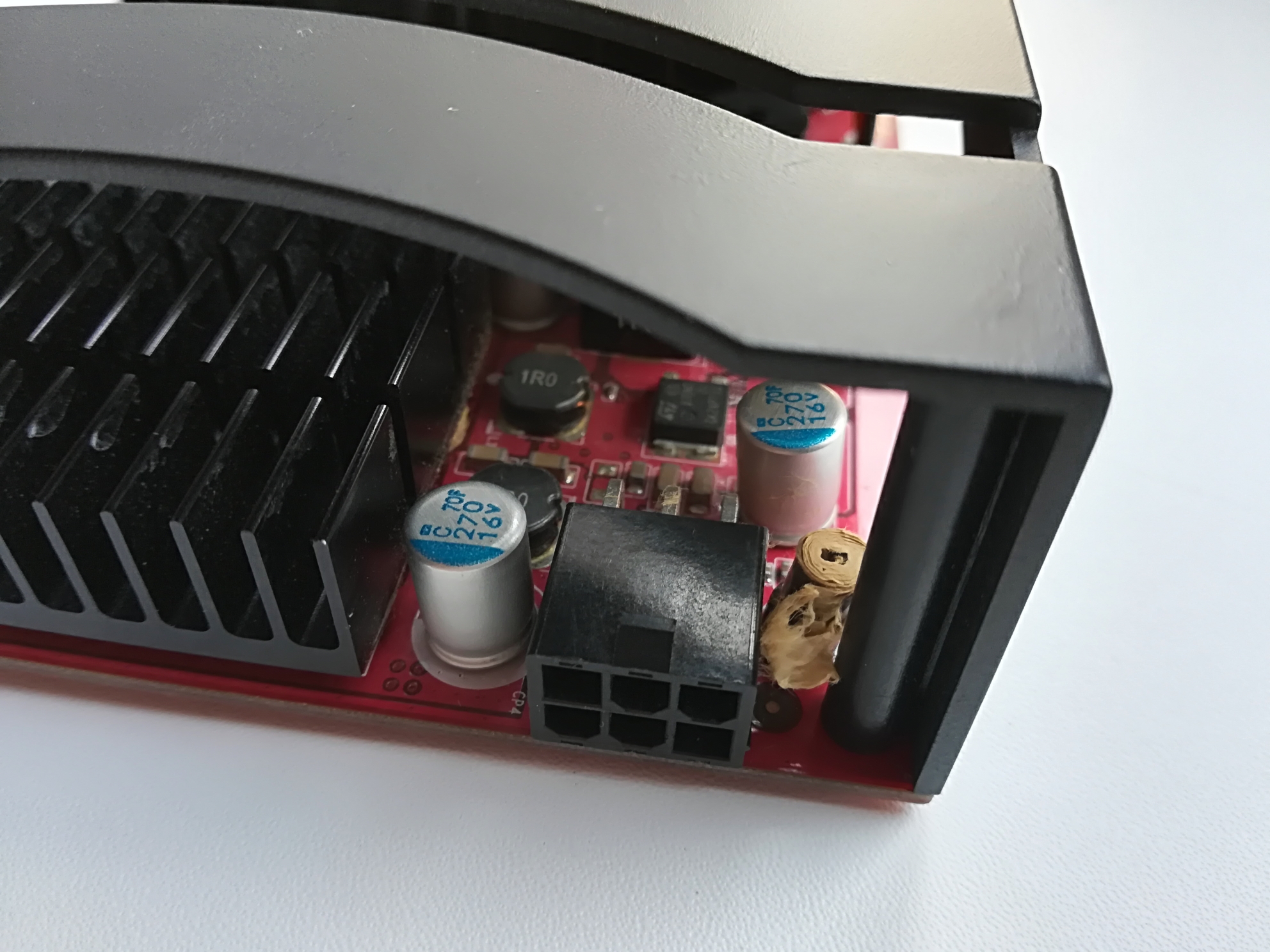

Коллеги, помогите плиз определить номинал электролита, видимо в цепи доп питания видеокарты 8800GT. Можно ли предположить, что номинал такой же, как у рядом стоящего электролита - 16 вольт, 270 микрофарад? К сожалению, мои знания в этом вопросе весьма поверхностны
:ok:

krasnov77 это то что осталось от
:crazy:
Регистрация: 12.03.2007
Откуда: C.-Петербург
А где Вы электролиты видите? Я вижу только полимеры.
Та же хрень, только вид сбоку. И так же взрываются. :-)

shark61 Ставь такой-же главное что-бы вольтаж был не меньше.
Регистрация: 19.06.2015
можно, и когда у вас праздничное настроение ставите новый и включайте, он же бабахнул не спроста

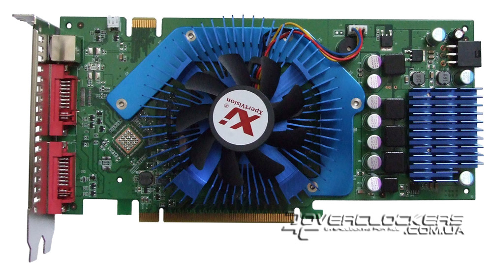

Вот фото оригинал.

timon55 писал(а):
Вот фото оригинал.
Оригинально, все кондёры полимеры и один электролит. Он и взорвался, какого-то хрена. Думаю если его совсем выпаять и ничего не ставить то хуже точно не будет. Или влепить любой подходящий по калибру на 16 вольт.
И чё? ;) просто бракованный оказался.
Не та же, ёмкости нужно больше ставить примерно в два раза если электролитом заменять.

timon55 писал(а):
Вот фото оригинал.
По фото можно сказать, что там возможно 16 в 470 мкф стоял, электролит точно, на вашем месте в корпусе поискал системника, но думаю это не критично.

Регистрация: 04.11.2006
Откуда: Ярославль
спасибо, коллеги) впаял что-то похожее)как только включу - отпишусь))
