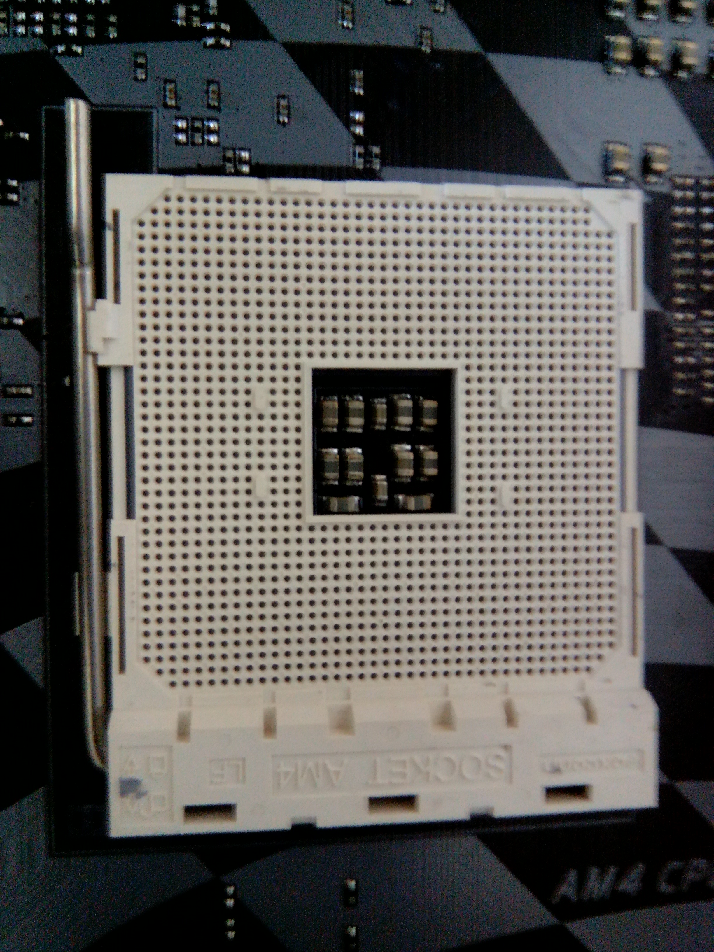

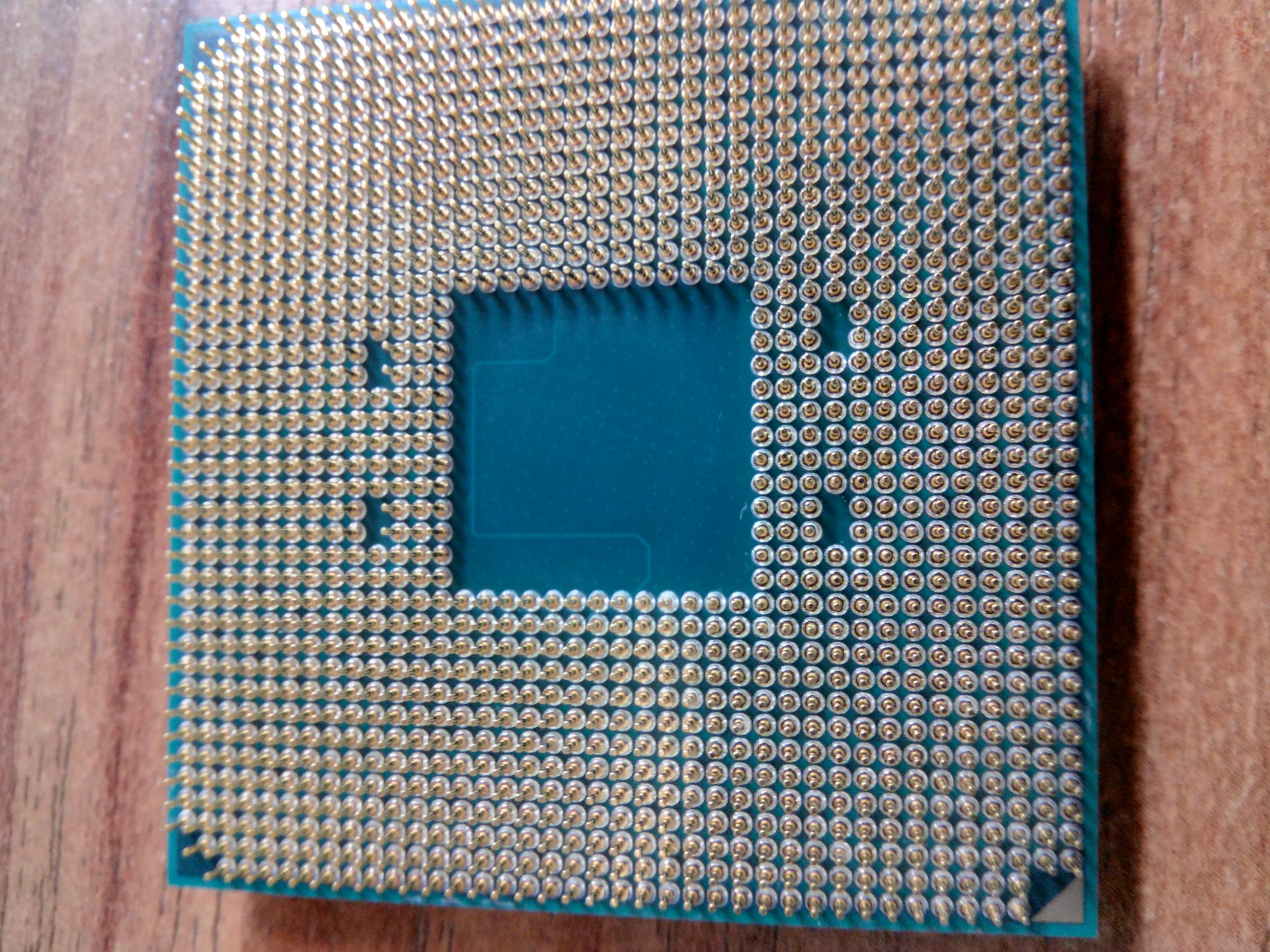

Cможете собрать систему на столе, сфотографировать, и выложить детальное фото здесь? Причем необходимо сфотографировать и пустой сокет цпу на МП, и контактную площадку цпу перед установкой в сокет.

Не так уж редко сборщики из-за неаккуратности допускают попадание термоинтерфейса в сокет и на контактную площадку цпу. Что нормальной работе не способствует. Электропроводящий ТИ запросто может убить и цпу, и МП.

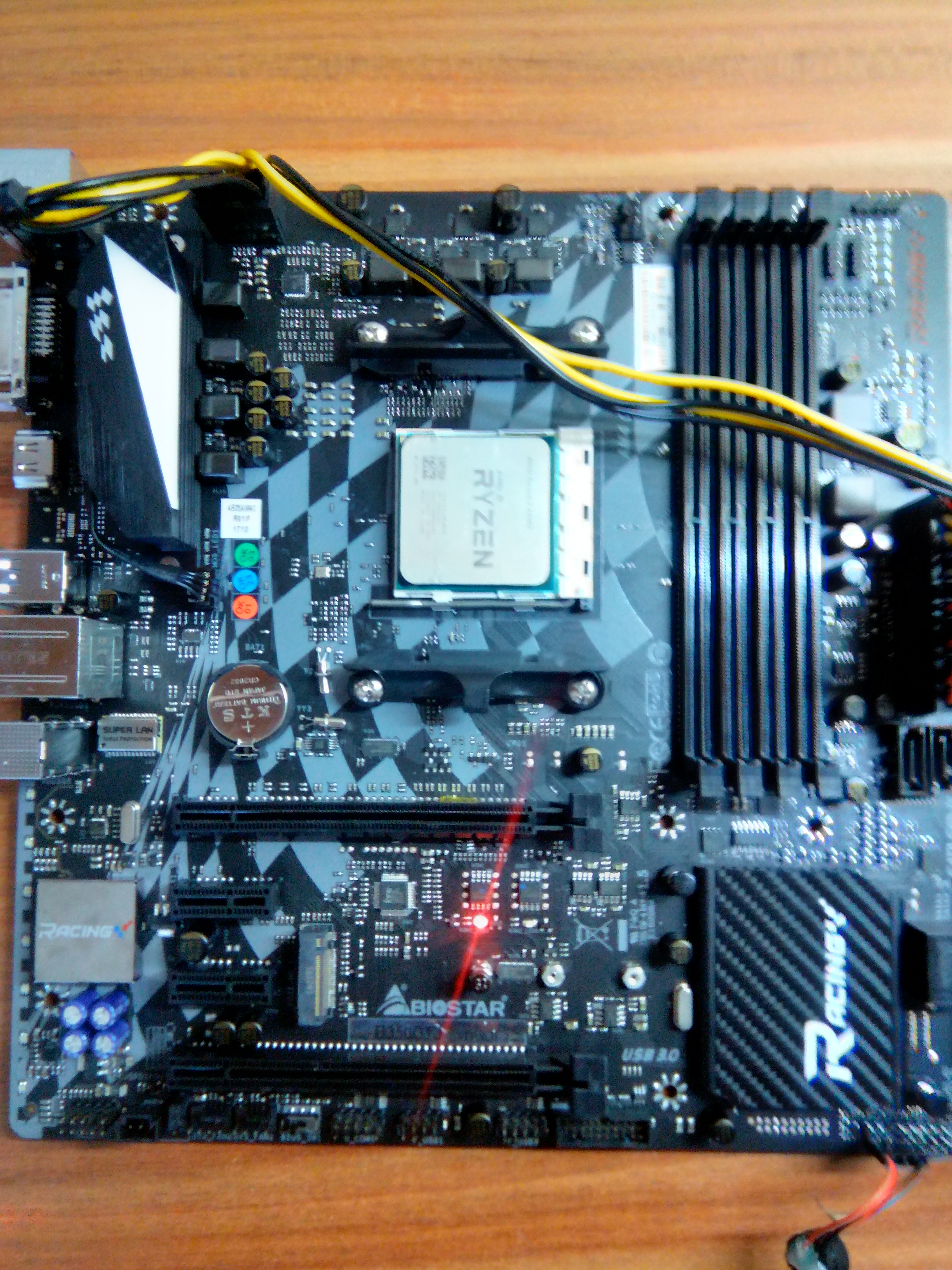

IMG_20180620_113530.jpg [ 3.67 МБ | Просмотров: 1315 ]
IMG_20180620_112942.jpg [ 4.25 МБ | Просмотров: 1318 ]
IMG_20180620_112604.jpg [ 3.34 МБ | Просмотров: 1321 ]

Блин, смотрю на твою фотку, ниче не пойму, что это у тебя воткнуто в 8 пин??? Что там еще за косички дальше, это хоть не 8 пин от видухи?
https://forums.overclockers.ru/download ... &mode=view
