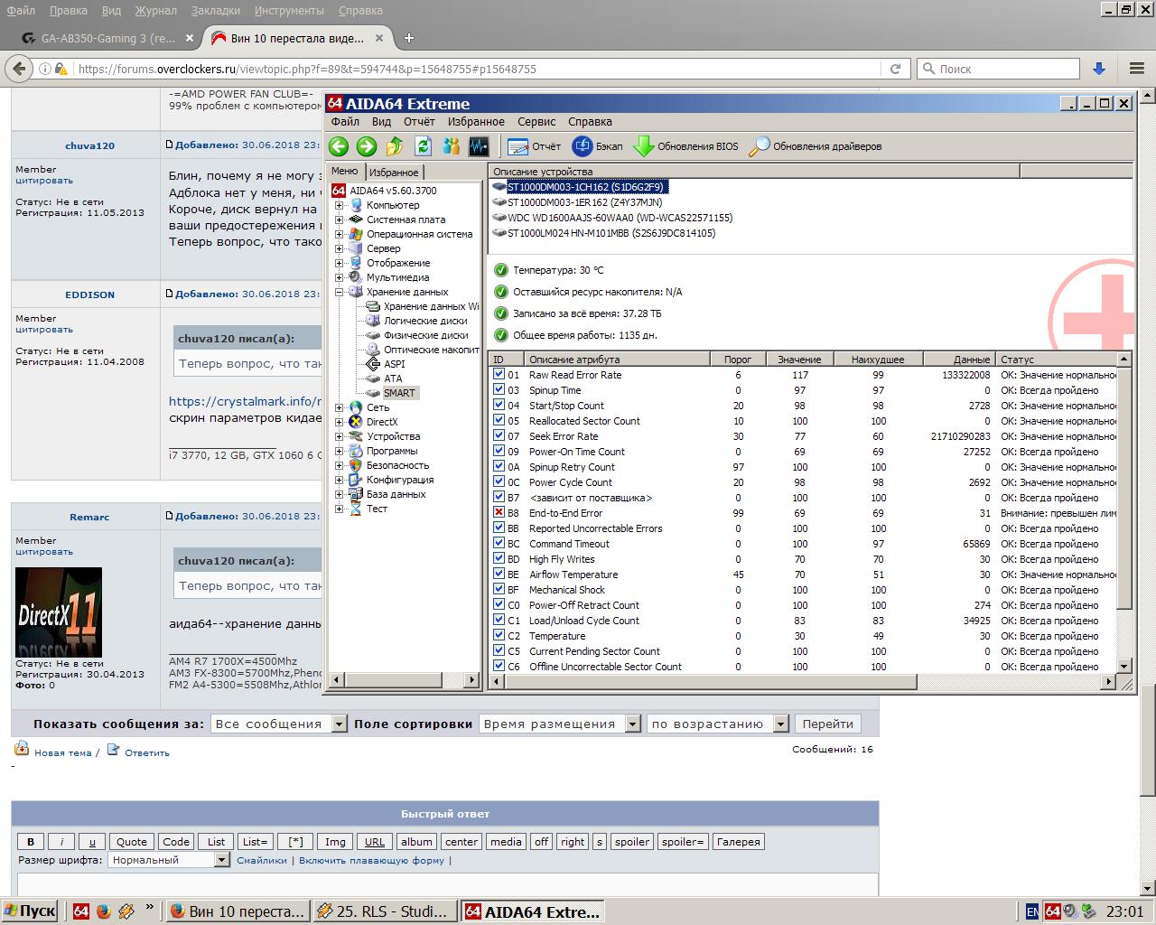

аида64--хранение данных--smart и все
смарт.JPG [ 230.67 КБ | Просмотров: 971 ]

Блин, там походу тревога, но я не понял в чем суть.
http://picsee.net/upload/2018-06-30/85177157ef9a.jpg
Регистрация: 30.04.2013
9 битых секторов и 37 переназначеных...с винта надо снять все данные пока это вообще возможно и сканировать викторией либо mhdd из-под доса

37 переназначенных и 9 нестабильных. А по факту, если прогнать Low Level Format Tool, возможно и к проатцам сразу улетит, показав свою поганую натуру.
