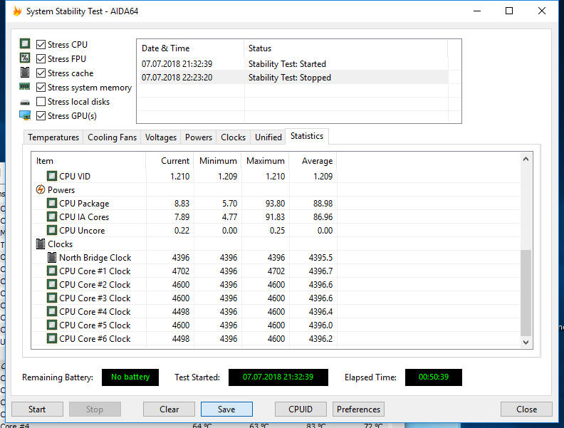

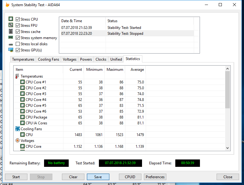

Регистрация: 15.06.2018
Час прогонял в аиде новое железо без вк, ничего не выскакивало, троттлинга не было

А проц 95 градусов это не многовато?
С видеокартой он перегревается, имхо. А без - нет.
многовато конечно. Но с соплями под крышкой немудрено.

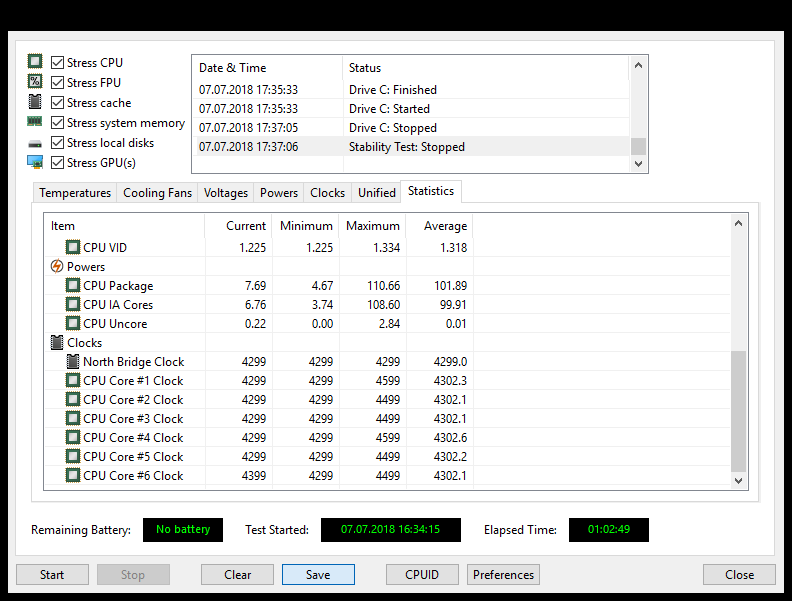

Добавлено спустя 3 часа 27 минут 10 секунд:
Работает все на том пк, тест аиды, правда, тормозит сильно комп, но вылетов, артефактов и синих экранов нет. Попробую сделать что-то с температурой цп, вряд ли, конечно, поможет, ведь вылеты и в простое были.
Добавлено спустя 1 час 6 минут 34 секунды:
Поставил напряжение ядра Fixed mode на 1.170 LLC 2 в HWiNFO64 VCore показывает 1.152-1.168. Температура немного снизилась, до 30й минуты было около 80, потом внезапно начала расти и доросла до 88 макс, потестил 50 минут, дальше не росла.
stabilitytest.png [ 43.07 КБ | Просмотров: 1022 ]
