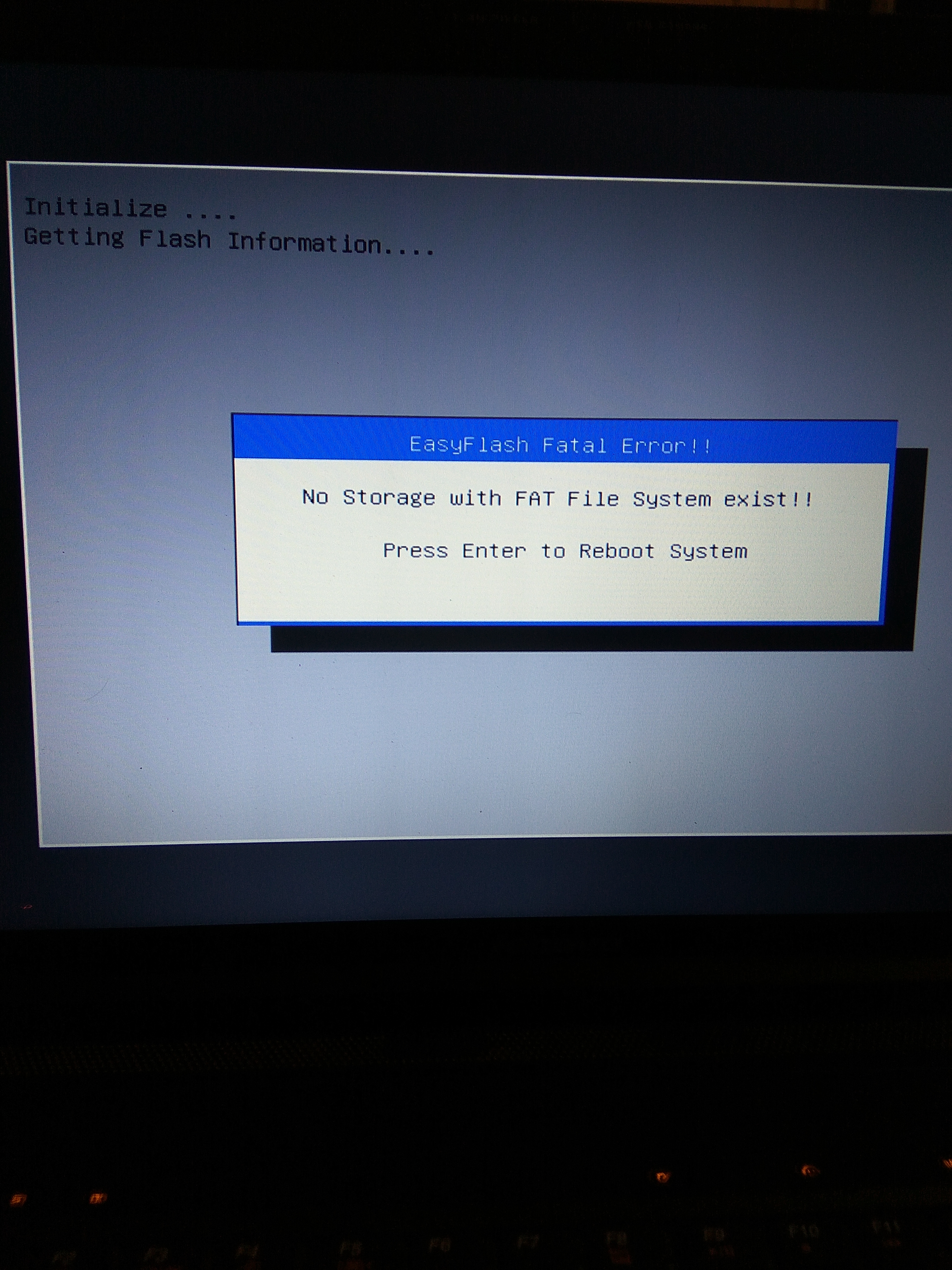

У меня биос 10cn41ww, нашел на каком то китайском сайте 10cn46ww. В Биос встроена EasyFlash, поискал по инету как пользоваться, пишут что нужно брать флешку, 2 гб, форматировать под FAT, залить на нее прошивку и через этот EasyFlash прошивать. Нашел флешку, форматнул, залил, вставил в картридер и вуаля! Пишет что не найдена система fat, ХЕЛП!!!! :roll:
IMG_20180712_002848.jpg [ 6.66 МБ | Просмотров: 2834 ]

goodfella19 юсб флешку попробуй ,ни разу не слышал чтобы что то ставили или обновляли через картридер .

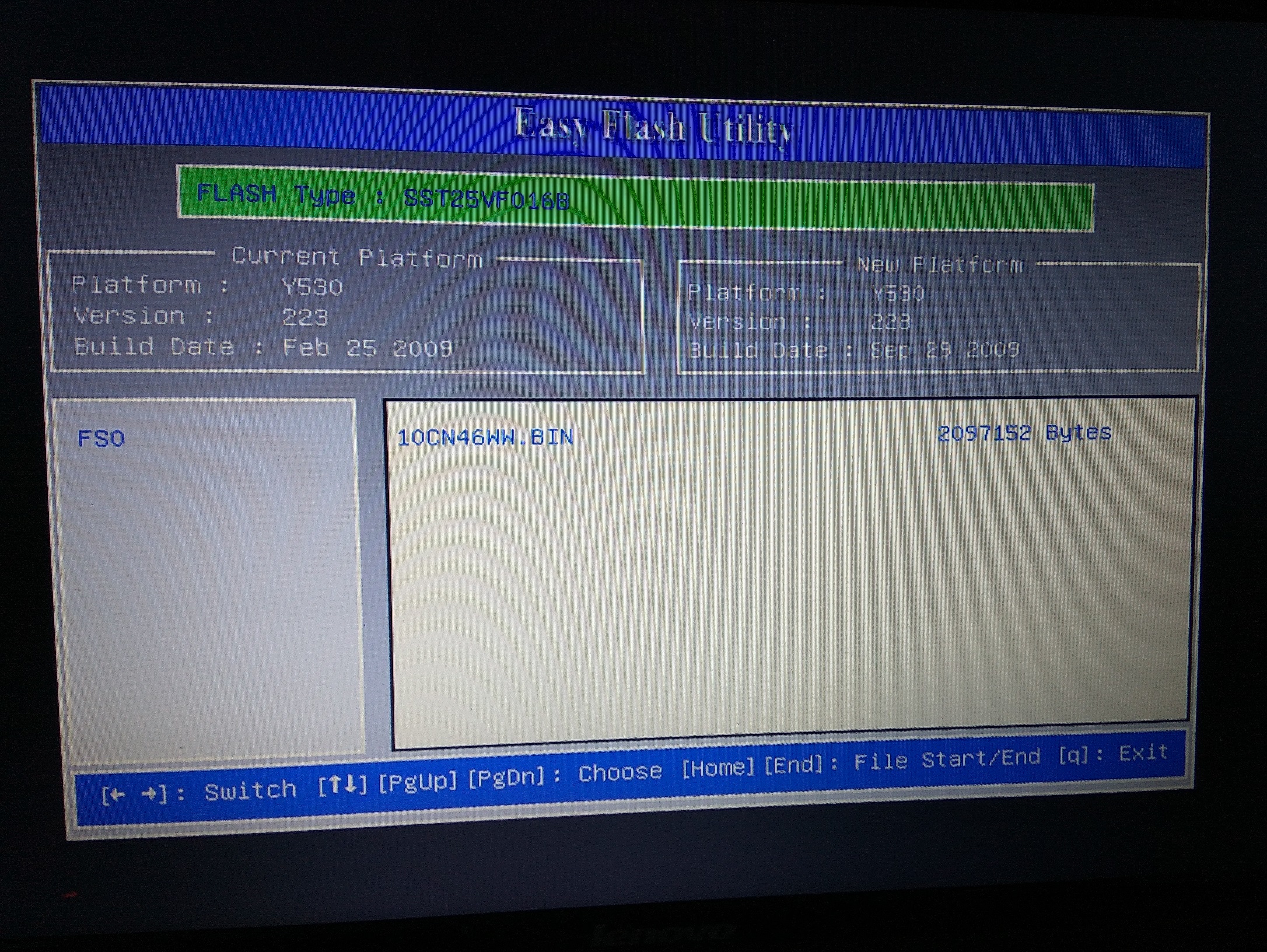

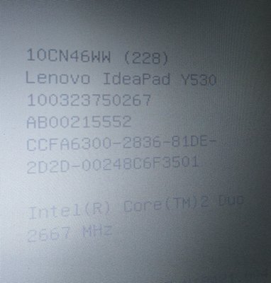

Пришлось купить флеш картридер за 149 деревянных, и вставить туда 2 гб микро SD. Получилось! Биос прошился, но все так же вырубается на стадии появления синего значка windows на черном фоне при установке :?:
Пишут что есть последняя версия биоса 10cn47ww, но найти ее не удается. Так же на старом сайте Леново биос утилит равно как и свежих прошивок под этот ноут нема
IMG_20180712_205624.jpg [ 1.61 МБ | Просмотров: 2781 ]
IMG_20180712_205801.jpg [ 1.02 МБ | Просмотров: 2781 ]

mol61, есть разные картридеры, переходники на USB и в ноут встроенный, вот человек только после покупки USB переходника прошил, потому что она как обычная флешка заработала.
