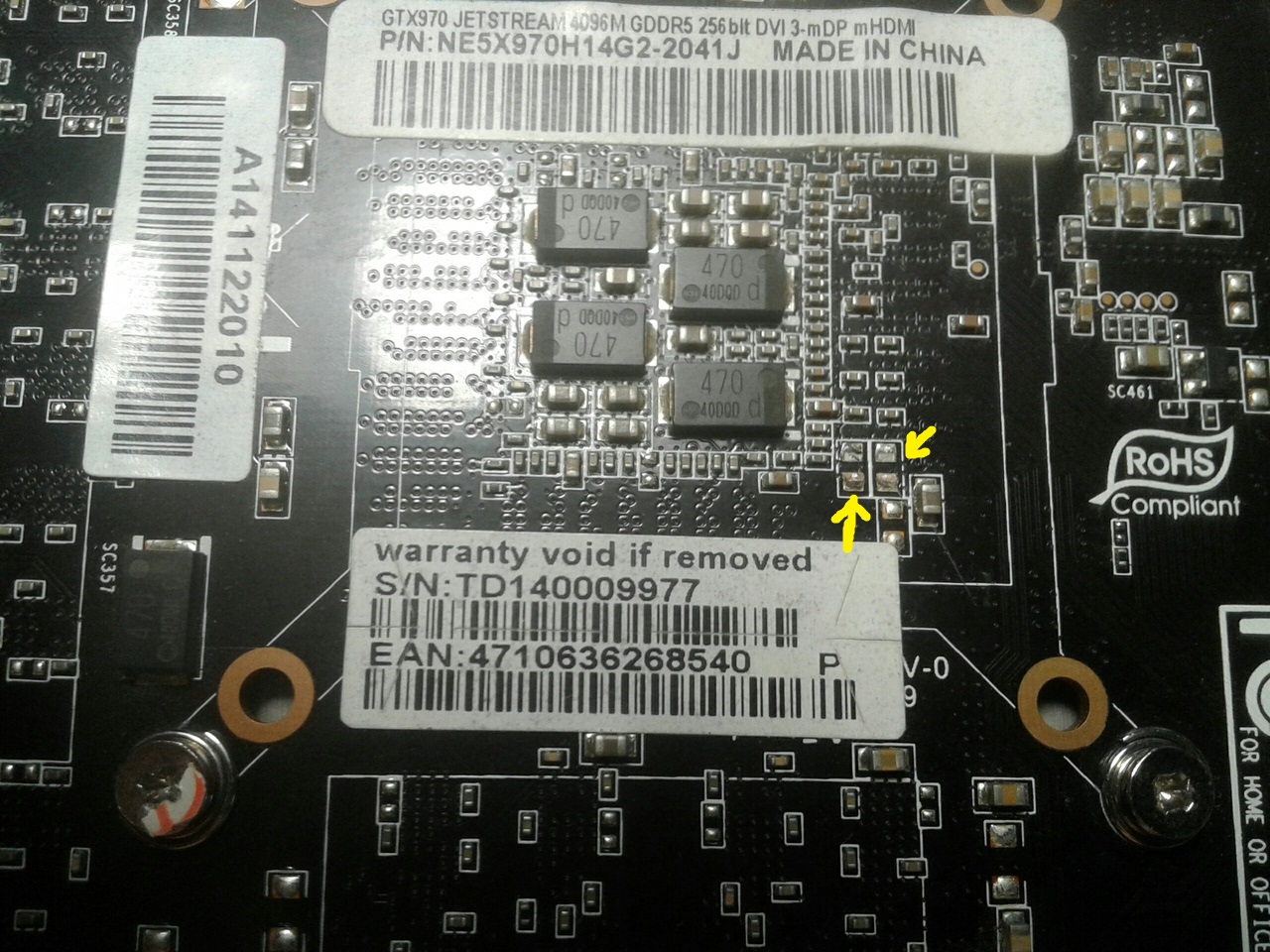

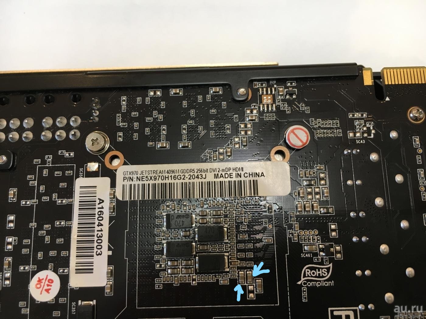

Здравствуйте, товарищи форумчане, такая проблема, друг отдал видеокарту, говорит что через год работы начала сбоить. (Вместо неё купил поновее). Посмотрел, как себя ведёт: видеокарта работает, биос, ось запускает всё нормально, а далее при включении тестов/игр, т.е. при повышении напряжения (Начинают свистеть дроссели) через некоторое время ~1-5 сек видеокарта отрубается, при этом пк продолжает функционировать, также показывает мониторы: температура в 0. При установке пониженного лимита напряжения и частот помогает, но не на долго. На самой видеокарте обнаружил, что нет 2х резисторов, ощущение что вырвали, фото оригинала с указанием какие прилагается. В общем просьба подскажите что это за резисторы, или же в чём может быть ещё причина, так как хотелось бы починить данную карту.
htaUsLYGHoM.jpg [ 462.39 КБ | Просмотров: 1038 ]
Inkedpalit-gtx-970-jetstream-4gb-3-8525744_LI.jpg [ 1.35 МБ | Просмотров: 1072 ]

Nickurb, это не резисторы, свистеть дросселя могут и на исправной карте, на этом ремонт можешь заканчивать, без инструмента тут делать нечего даже гадалке, ну можно еще посмотреть на сбитые элементы или скол

Это конденсаторы smd керамические. Впаяют новые в любом сервисе.

Спасибо, поначалу человеку изучающему электротехнику сложно определить принадлежность элементов на продвинутых устройствах без схемы. Может ли быть, что именно в них причина сбоев, а не в гпу?
