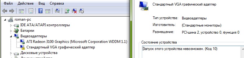

Во время игры пропало изображение и звук. После нажатия reset изображение не появлялось, все вентиляторы просто крутились, спикер исправен и молчал.
Вытащил дискретную видеокарту - комп заработал со встроенной в материнку. Следов гари и вздутых конденсаторов нигде в компьютере не обнаружил. Пыли мало. Вернул карту обратно, поставил другой блок питания (исправный, 350 Ватт), отключил 3 из 4х планок ОЗУ, отключил жесткий диск, осталась материнка, процессор, планка ОЗУ, видеокарта и блок питания - не помогло, по-прежнему только вентиляторы работали, в том числе и на видеокарте. Вернул блок питания и вытащил видеокарту, выбрал в BIOS встроенную, вставил видеокарту, оставил кабель монитора воткнутым в D-Sub на материнке, загрузил windows, в диспетчере устройств было это:
wat1.jpg [ 45.44 КБ | Просмотров: 1124 ]
Обратите внимание на то, что ошибку выдала не внешняя видеокарта, а встроенная.
Через пару минут комп вылетел в BSOD и единственное, что я запомнил в тексте, это двузначное число, которое очень быстро уменьшалось, а затем произошла перезагрузка. Со следующей загрузкой картина была такая:

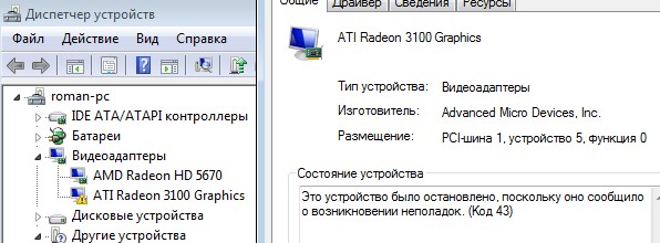

ok2.jpg [ 46.61 КБ | Просмотров: 1124 ]
В какой-то момент я возился с драйверами, поэтому встроенный видеочип назван немного иначе.
На этом я решил прекратить софт-расследование и сосредоточился на хард-расследовании. В какой-то момент я заменил термопасту на графическом чипе видеокарты, но это не помогло. Проверил контакты графического чипа диодной прозвонкой (правда только со стороны кулера) - различия в показателях меньше процента. Прозвонил транзисторы по схеме затвор-исток и наоборот, пытался заставить их открыться (или закрыться?), но ни один не смог, в том числе и на транзисторах в других устройствах, не знаю почему, подозреваю, что мультиметр не достаточно точный или у меня кривые руки. Вообще не совсем понимаю алгоритм проверки видеокарты, поэтому сомневаюсь в последнем абзаце. Неужели её в духовку надо ставить?
Изначально я предположил, что блок питания мог просесть по мощности и перестать тянуть видеокарту, но не знаю, возможно ли такое вообще.

Видюха откинулась.
50/50, если повезёт.

Peshkin писал(а):
Во время игры
Хоть и редко, но это ключевая фраза - видео в утиль ушло.
Если есть мастерские по близости, отнесите и попросите сделать термотест. Если не хотите платить, снимите кулер и вычистите термопасту с кристала самостоятельно. Если после термотеста заведётся, можно и в духовку, но лучше на прожарку на ИК станции.

Peshkin писал(а):
Peshkin
видите ли, транзисторы это не двери работают немного по другому, и что бы их открыть и закрыть их как бы надо снять с петель :D , а так вы все правильно сделали, единственное бы проверил главные питания на дросселях и по новой прошил биос, и если посмотреть на ее цену то дальше в ведро

похоже на блок питания, второй "исправный 350 Вт" со времён тутанхамона, тоже не внушает доверия
