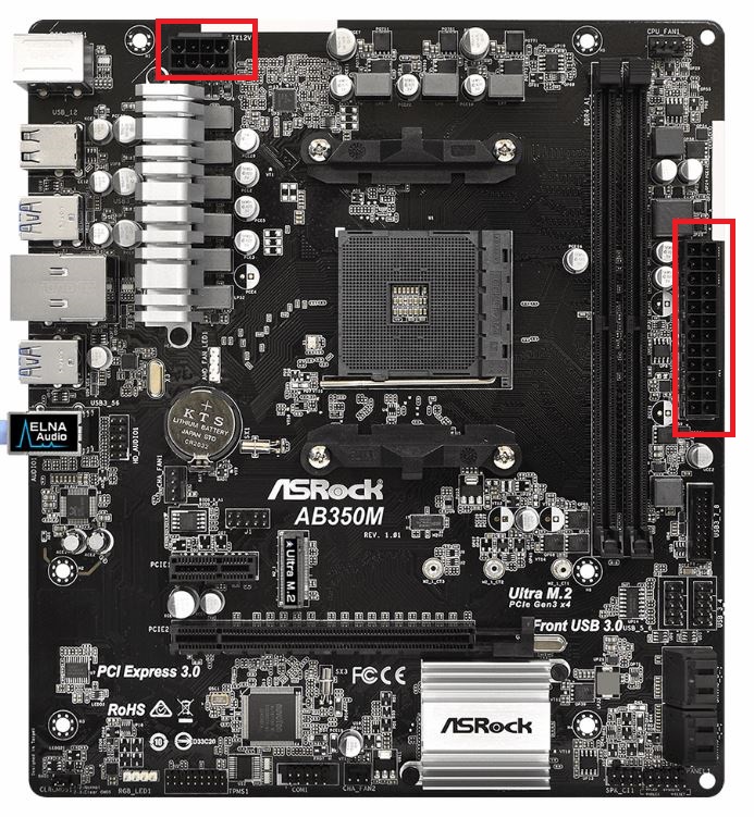

sinser писал(а):
sinser
питание всё подключил ?
мать.JPG [ 250.32 КБ | Просмотров: 2133 ]

Регистрация: 18.10.2008
Да, конечно. Ревизия мамки 1.01 Так что склоняюсь с версией биоса
