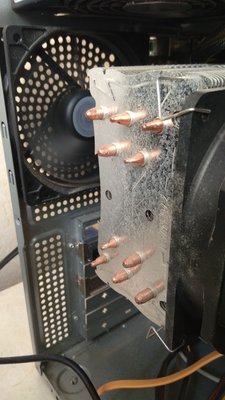

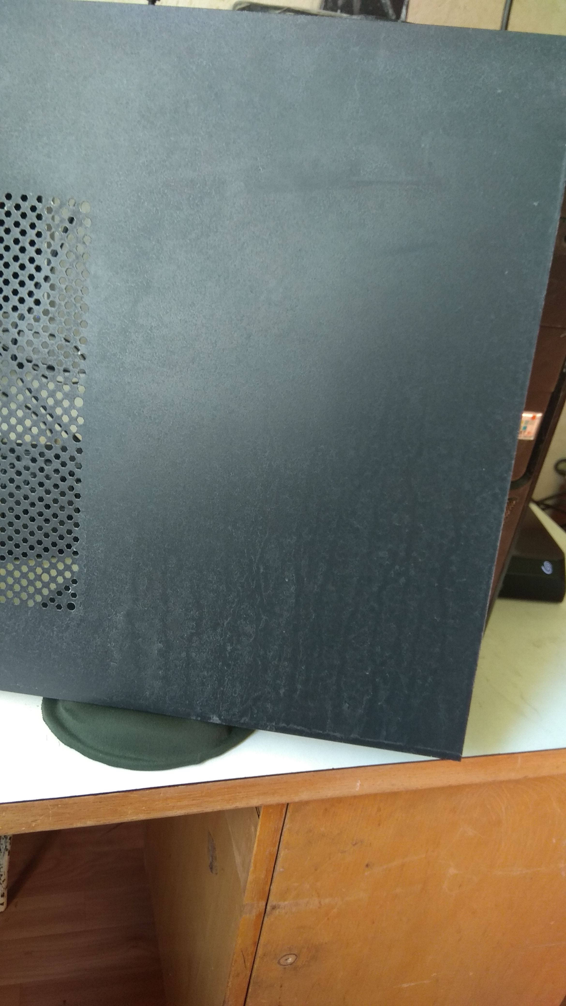

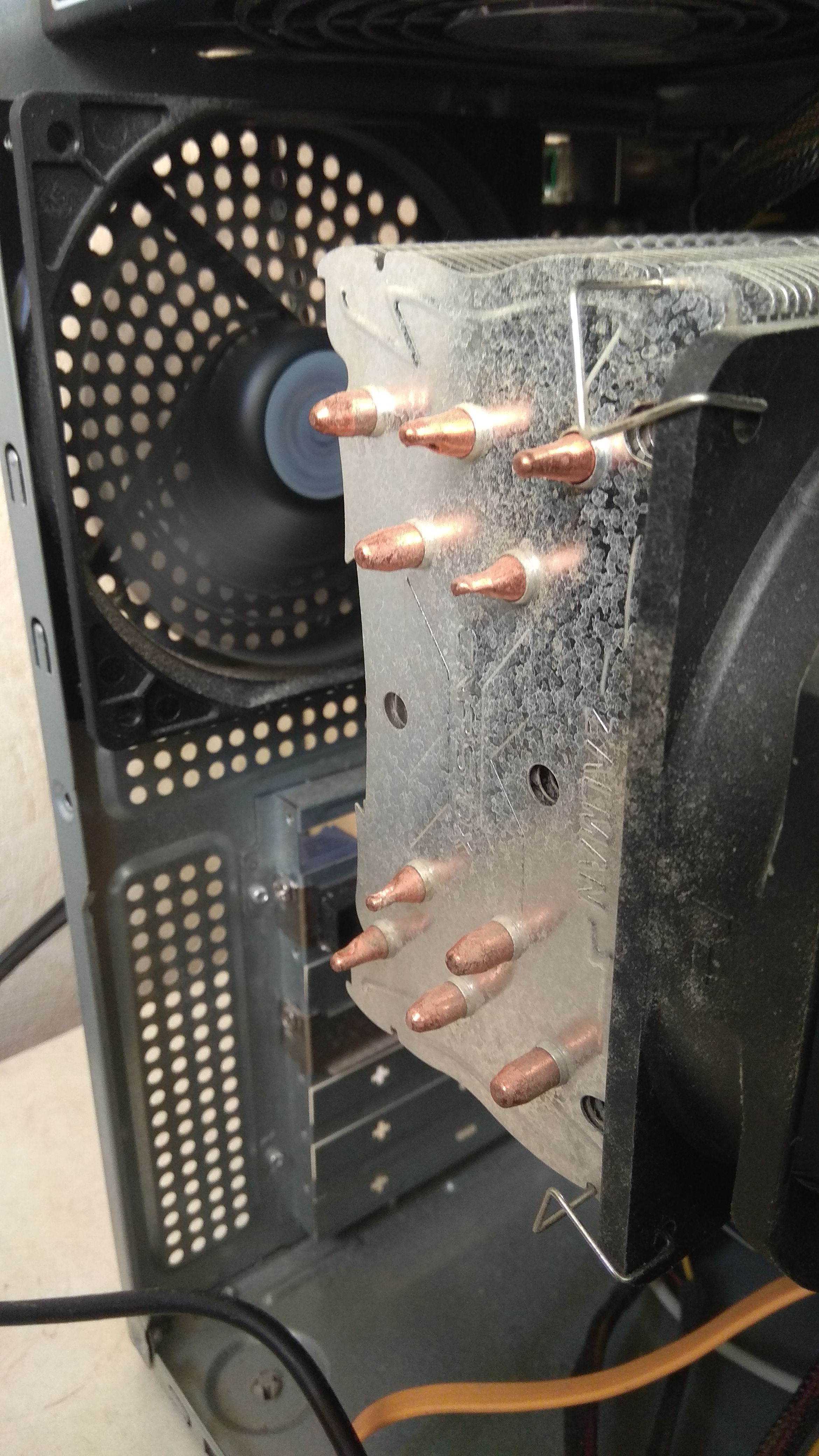

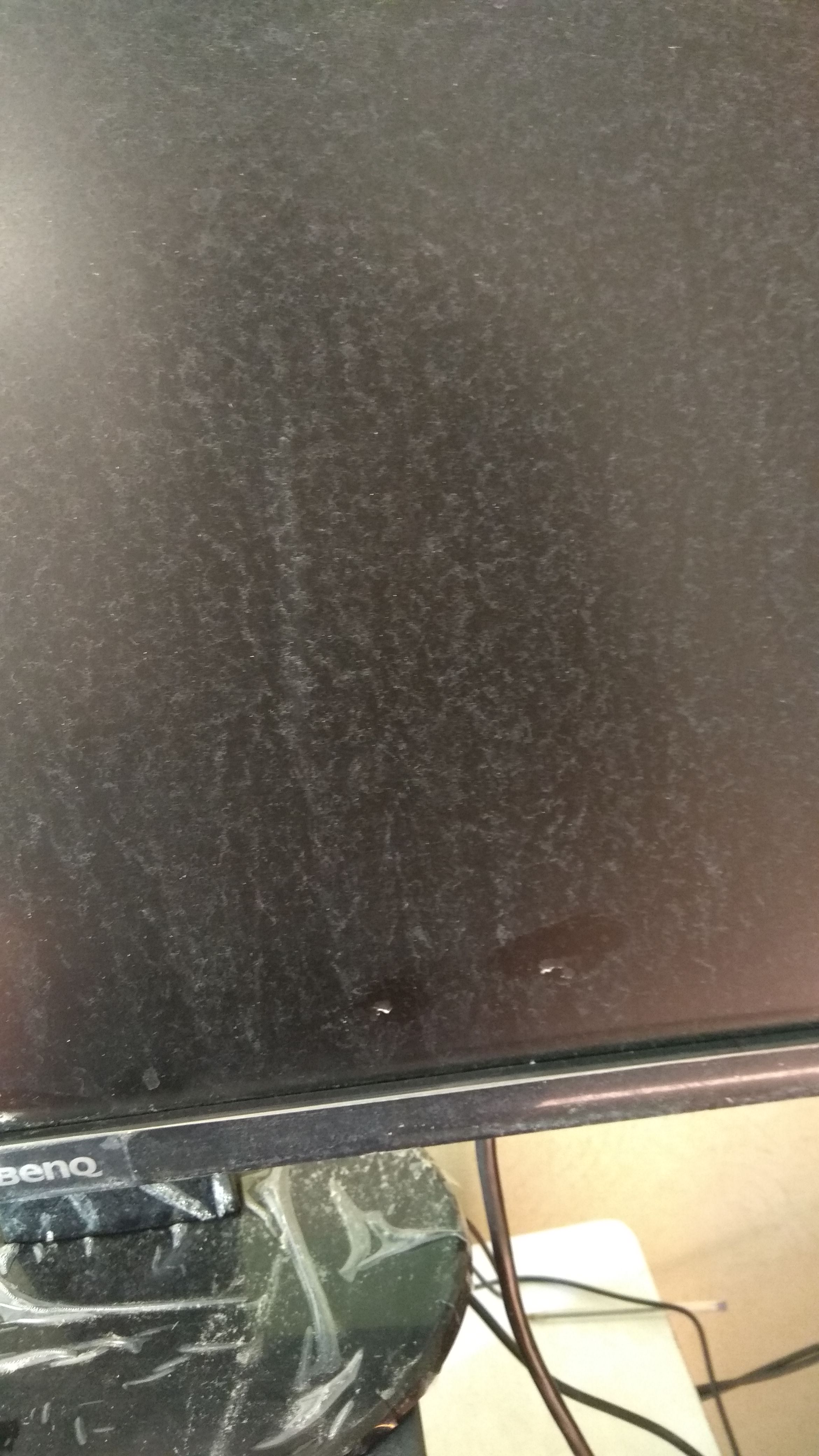

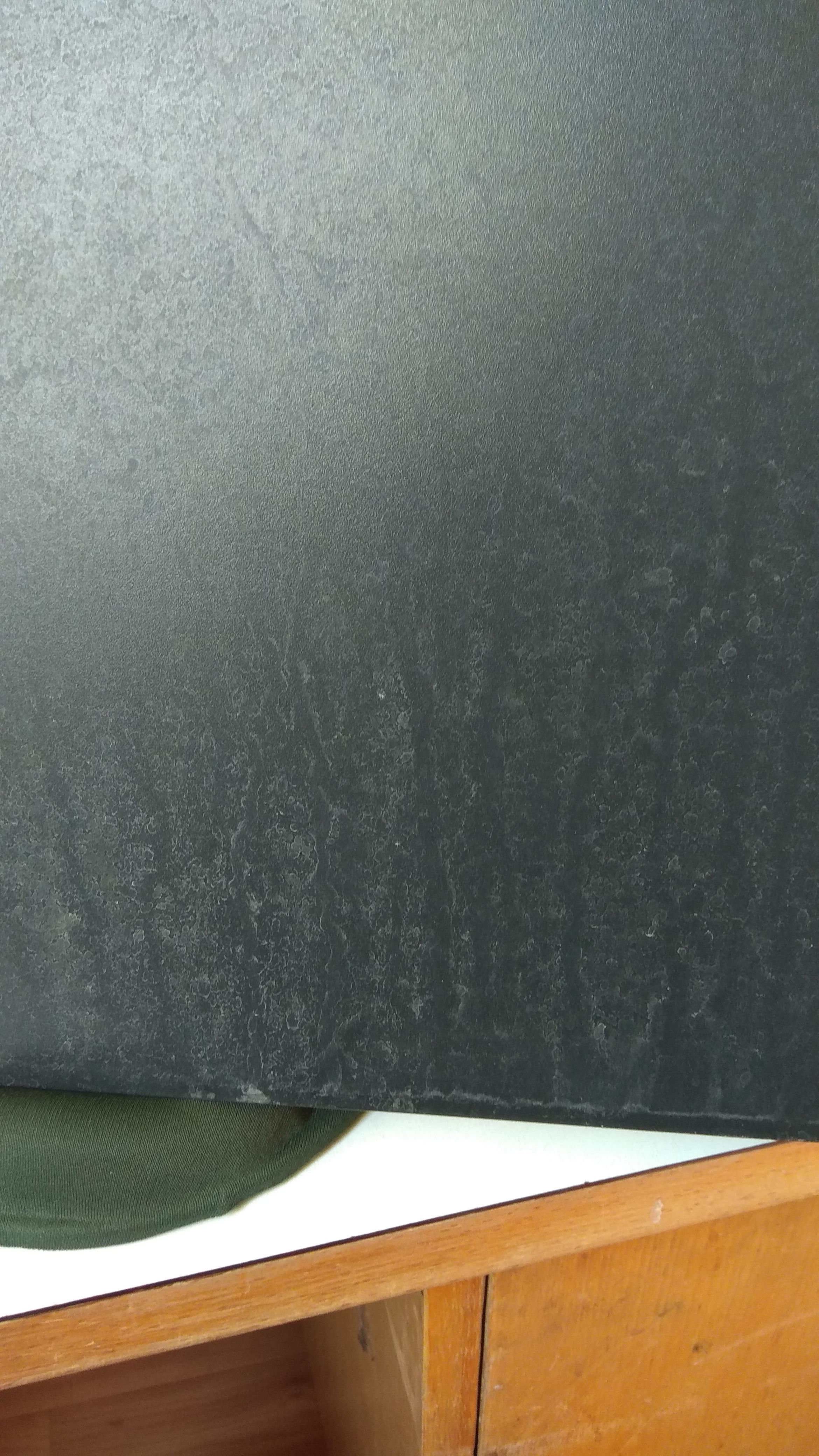

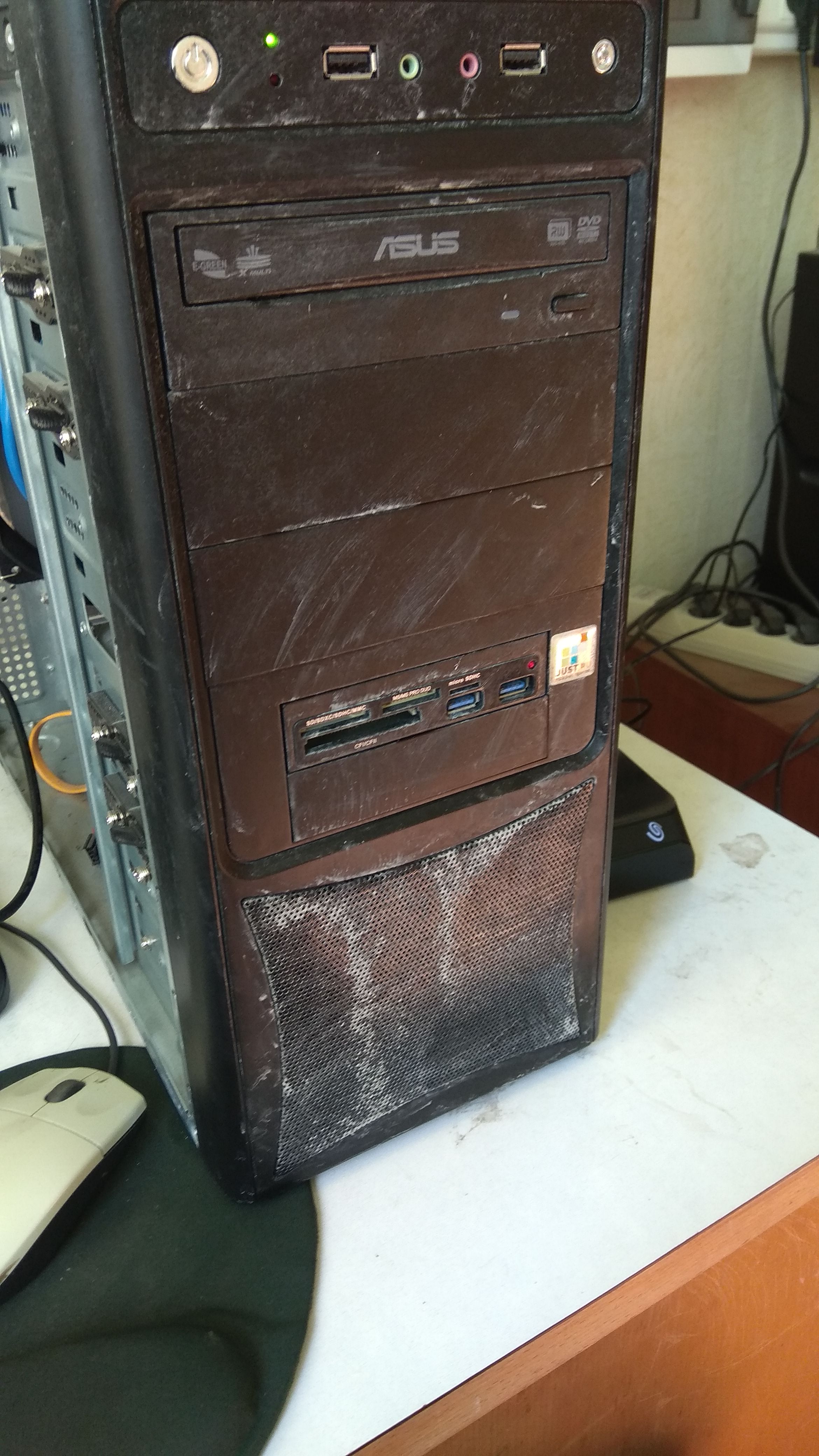

Добрый день,
У нас в лаборатории соседи залили компьютер. i7-4790k/Asus z97K/ 32Gb DDR3 Kingston HyperX/3HDD+1SSD/CTG-650C Chieftec/GT 1030/Платы видеонаблюдения, Блютус Свистки вебки.
Монитор как ни странно работает, хотя не отмывается, ИБП, сетевой фильтр, клавиатура и мыши утонули с концами. В БП имхо попало немного воды. Внутрь копуса через вентиляционные отверстия на боковой крышке попали брызги. После включения работает хотя не очень стабильно.
Вопрос: как восстановить минимальными ресурсами?
ЗЫ фото утопленника прилагаю
IMG-20180826-WA0008.jpeg [ 1006.56 КБ | Просмотров: 857 ]
IMG-20180826-WA0006.jpeg [ 923.54 КБ | Просмотров: 857 ]
IMG-20180826-WA0004.jpeg [ 1.33 МБ | Просмотров: 857 ]
IMG-20180826-WA0002.jpeg [ 1.12 МБ | Просмотров: 857 ]
IMG-20180826-WA0000.jpeg [ 1.1 МБ | Просмотров: 857 ]

На компьютере постоянно наслаивалась древесно-какашечная пыль от мышей в виварии, я её чистил регулярно, но всё равно наслаивалась. Вот это следы воды на древесной пыли (подтёки, следы каплей).
