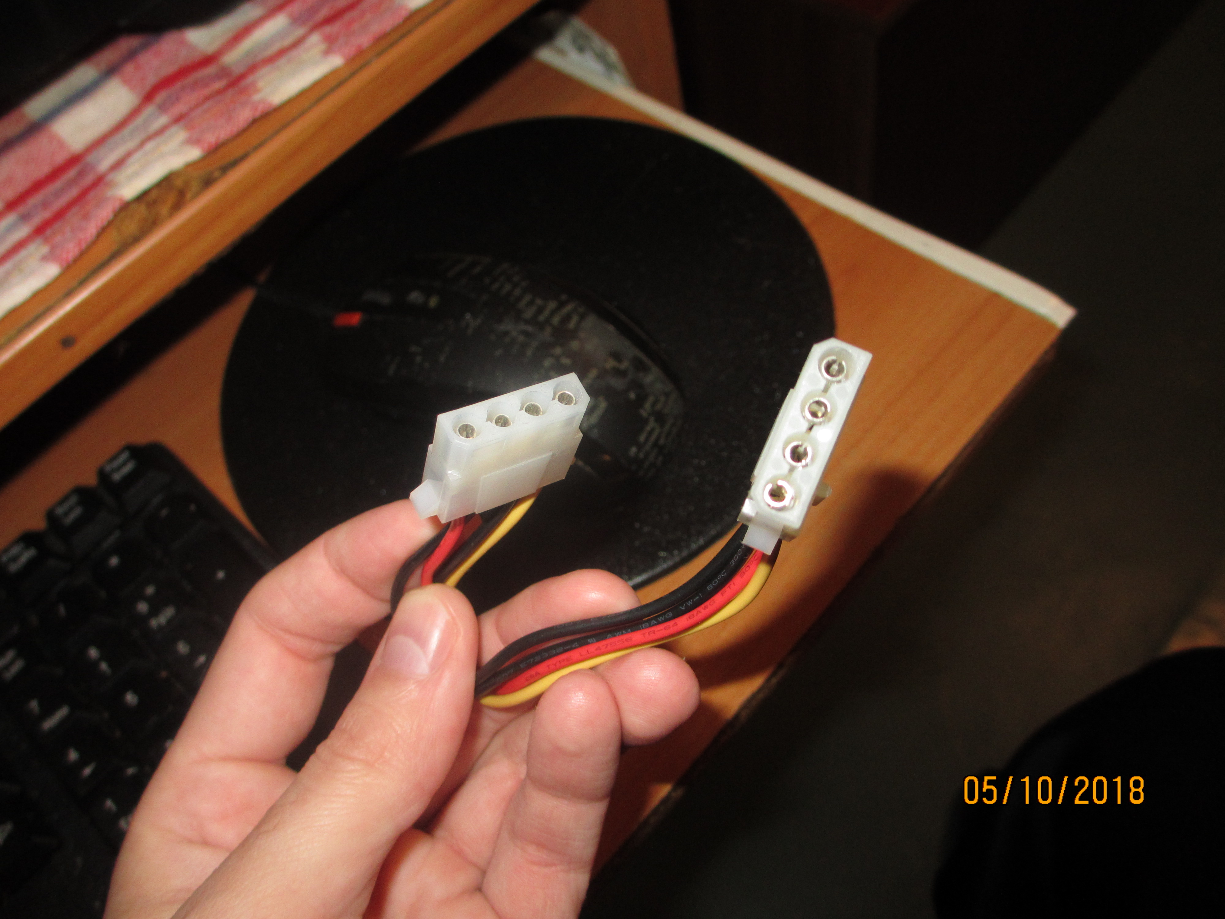

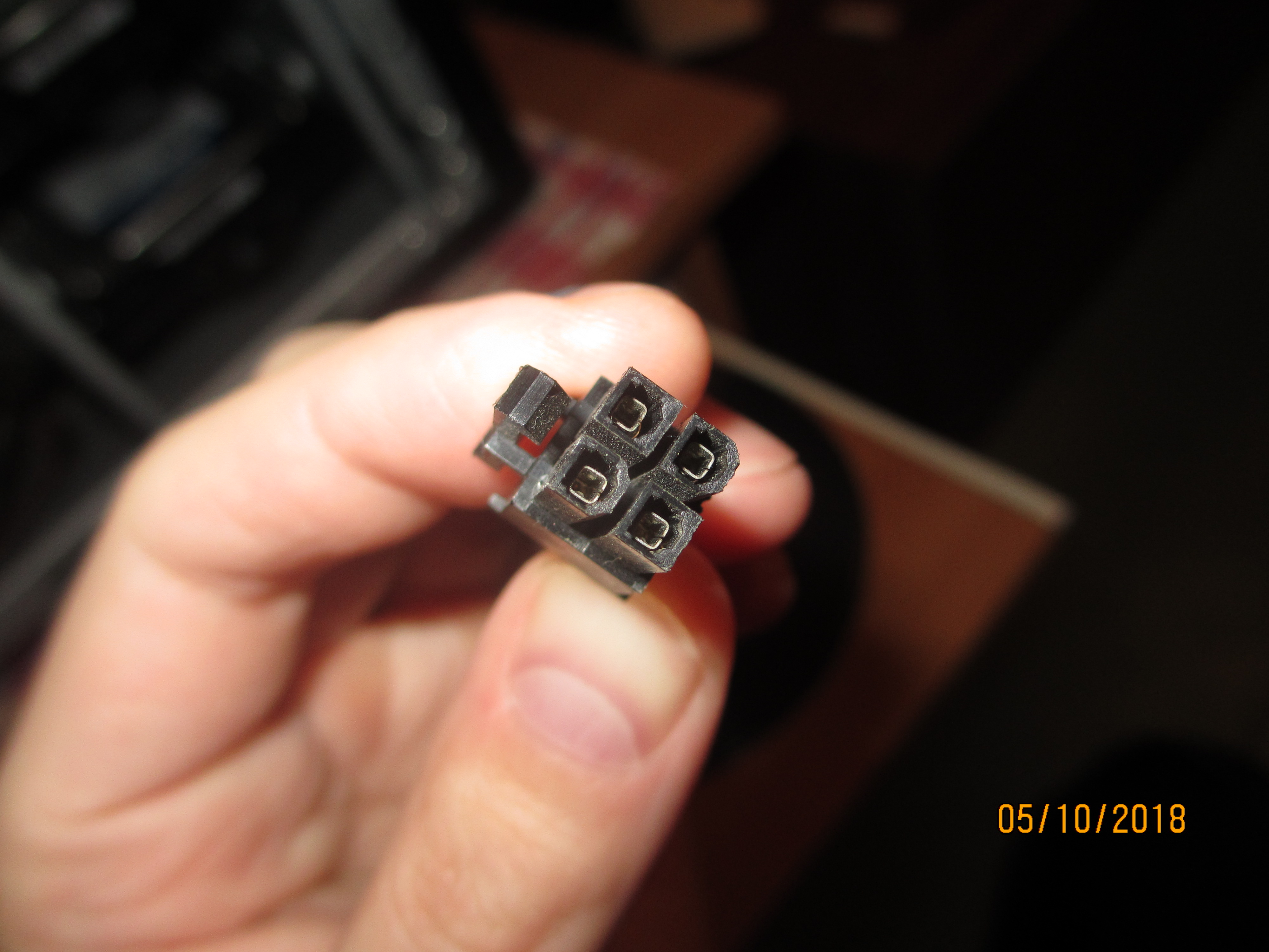

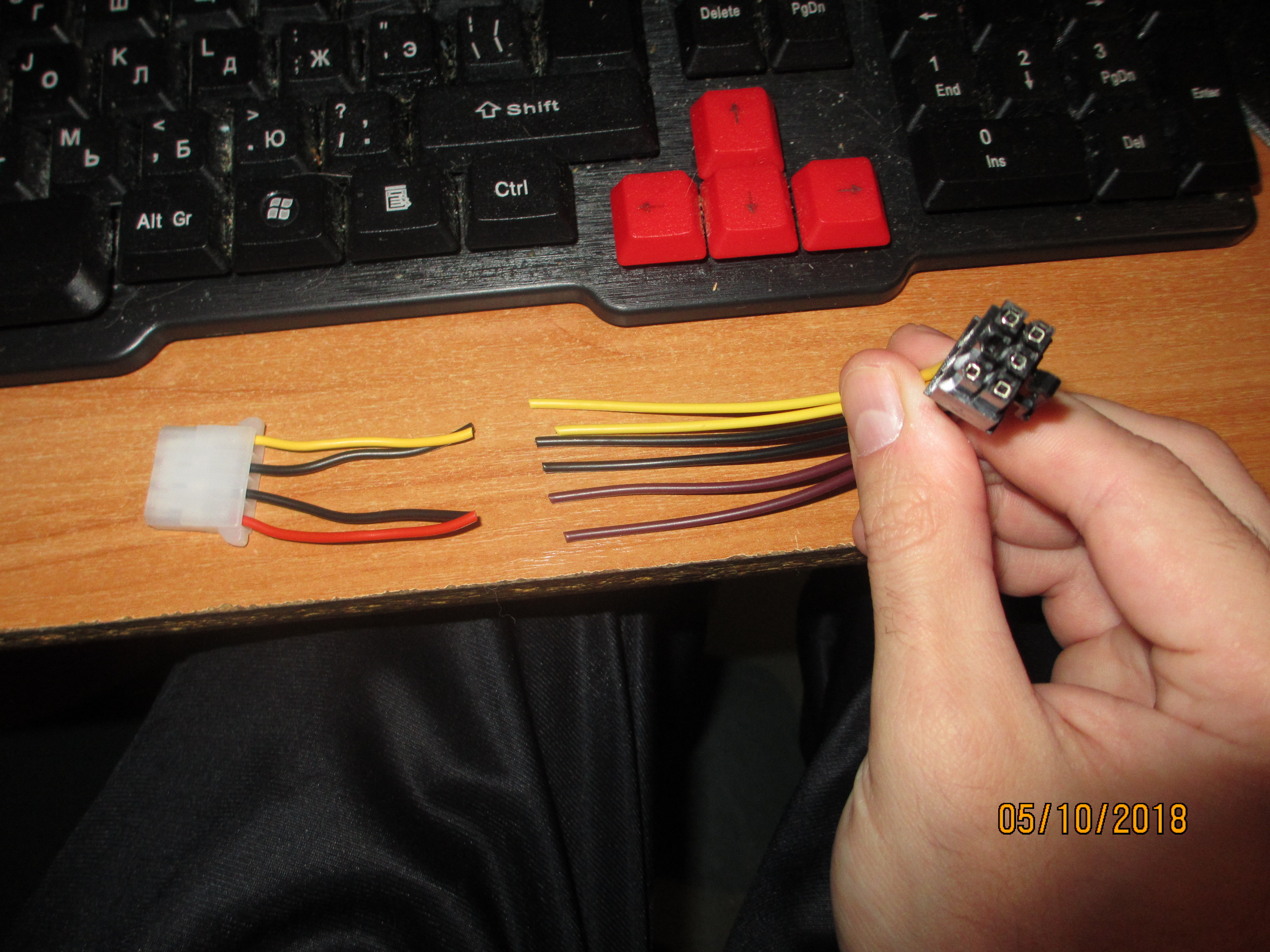

В наличии имеются кое-какие обрезки, приложил фотки. Также имеется провод со свободным разъемом 4-pin от блока питания (последняя фотка).
Окажите помощь пжлста.

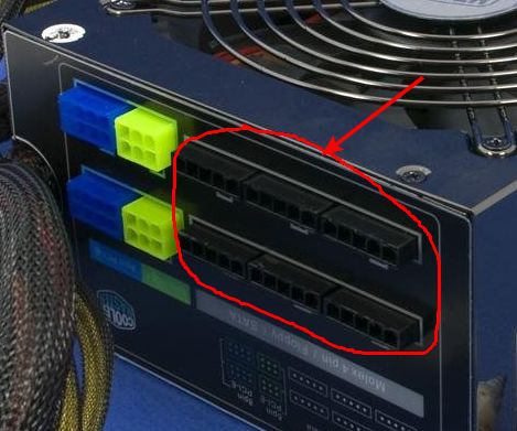

ZeroCooolX насколько я понял мне подойдет один из этих 5-пиновых узких разъемов на блоке питания? (см. рис.)
их там шесть штук и есть свободные!

Регистрация: 06.10.2009
Откуда: Россия
Фото: 4
bogmut, свободные то есть, но найти провод 5pin molex - 4pin molex будет приключением. Можно конечно сделать из 4pin molex - 4pin molex срезав боковую стенку molex колодки на проводе, но не факт что всё-равно подойдёт (а скорее всего не подойдёт, здесь пины защищённые пластиком, не как в обычной колодке 4pin molex) - и нужно будет проверить, где там +12В.
http://www.coolermaster.com/service/sup ... -A00-ESBA/
Пункт 5.8 в мануале с сайта - эти провода и колодки на БП. Крайний правый, если смотреть по фото БП (защёлка вверх для 5pin molex, вентилятор вниз) 3.3В не нужен для текущей задачи.
Что у тебя в них подключено? Проще всего купить переходник, что привёл в прошлом сообщение и вставить его в "разрыв" линии на 4pin molex. Потребления там копеечные.

Регистрация: 01.06.2006
Откуда: дровишки?
Фото: 5
Если рассматривать бп как он лежит на фото, то есть ключами вниз на разъёмах, то мы имеем первый пин +12, потом 2 земли и четвертый пин +5. Сравни с фото кабелей, увеличь только фоточку -
Добавлено спустя 2 часа 35 минут 7 секунд:
ZeroCooolX писал(а):
защёлка внизу для 5pin molex, вентилятор вниз
Так на фото вентилятор вверх, а защёлка внизу.

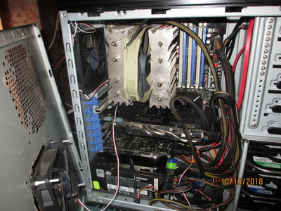

Откуда: дровишки?
Фото: 5
bogmut писал(а):
К слову сказать аналогичный совет мне дали на хоботе.
К слову сказать, мы так и не увидели обещанных фото потрохов в собранном виде.
99% проблем с компьютером сидит в 40 см. от монитора
Запчасти для смартфонов, ноутбуков, планшетов - https://tfl-shop.ru/?promo_id=48460

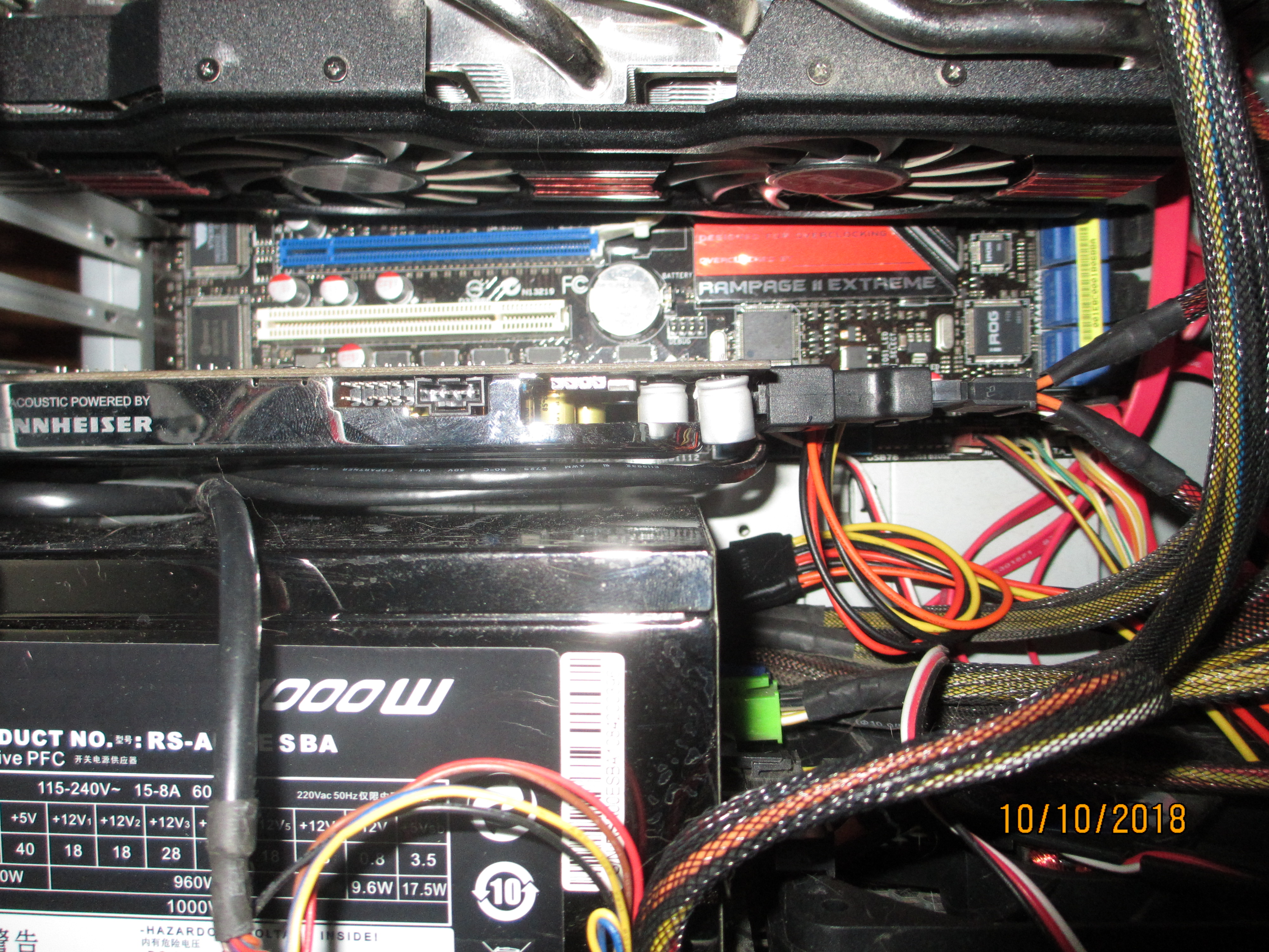

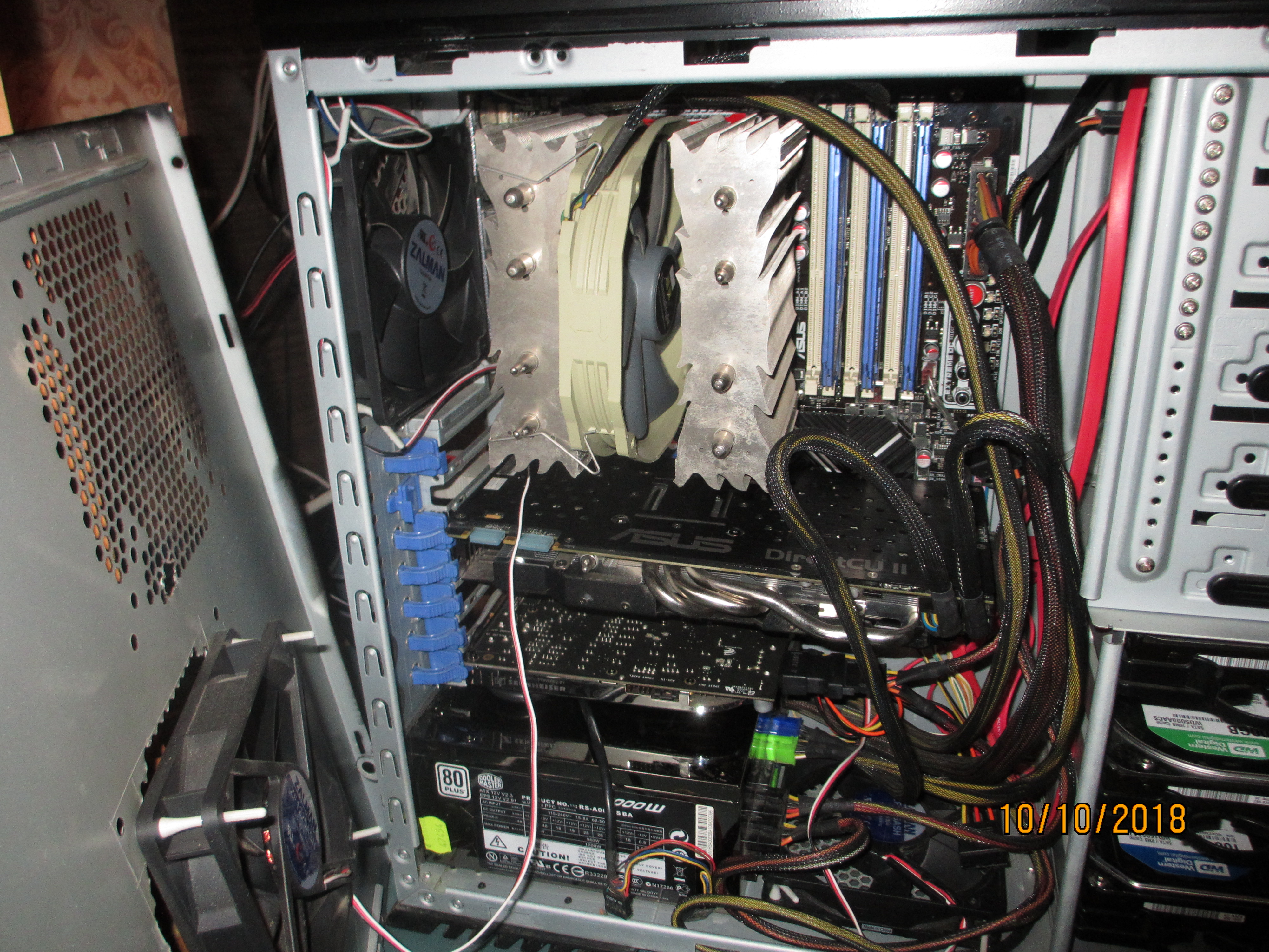

Регистрация: 25.07.2011
Фото: 4
вот фотки!!! ;)
IMG_0643.JPG [ 3.39 МБ | Просмотров: 1138 ]
IMG_0642.JPG [ 3.18 МБ | Просмотров: 1138 ]
