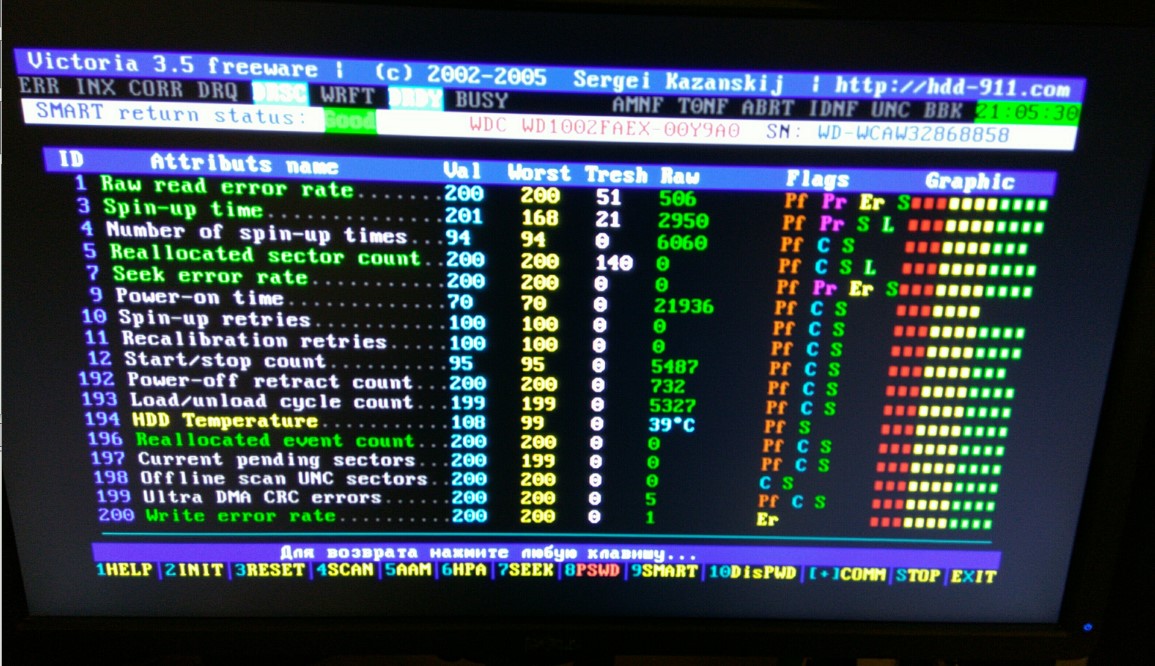

Добрый вечер. Особо не надеюсь на внятный ответ тк в другим местах помочь не смогли.

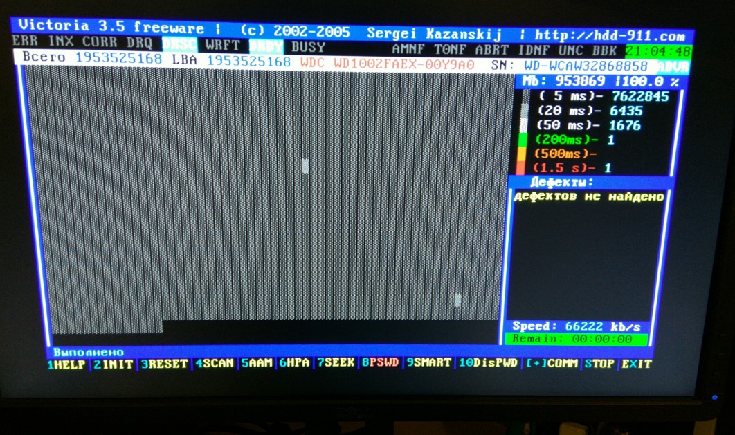

Есть мелкий опыт по восстановлению дисков но с таким сталкиваюсь впервые.
Просто отвалился диск после 5-20 минут старта системы. Стационарный пк на Вин10 64 бит. LTSB версия.
После следующей перезагрузки диск появился, но ничего не смог копировать.
"Не удалось скопировать файл после непредвиденной ошибки...код 0x8007048F". Затем быстро диск пропал, перезагрузка не помогла.

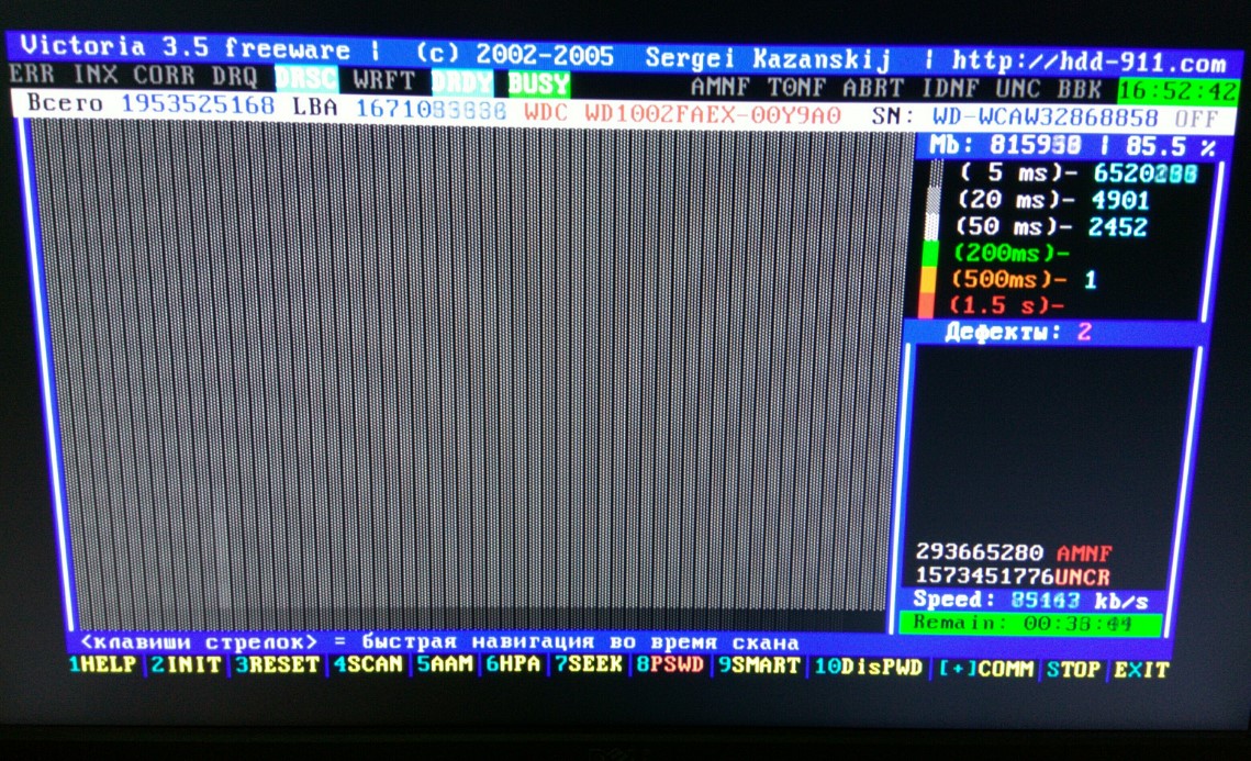

Я диск переставил на другой пк и там было все без проблем. Скопировал все данные и стал тестировать викторией.
Линейный тест показал 2 сектора (разного вида).
Произвел расширенный ремап. Ошибки пропали но появился один сектор с 1,5 секундной задержкой. Больше ошибок не было. Смарт прилагаю.
Какой прогноз и что это могло быть как думаете?
после ремапа.jpg [ 242.04 КБ | Просмотров: 1697 ]

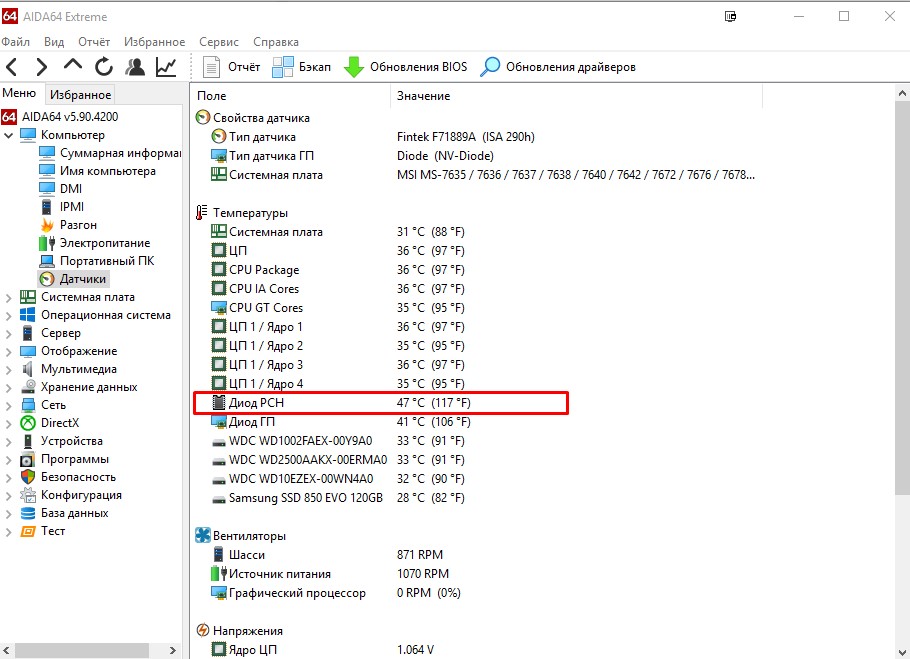

Так что лучше разобрать БП проверить конденаторы?
Вроде температура чипа диодного моста нормальная.
Таким программам как HDDLife Pro и Hard Disk Sentinel Pro можно верить? Адекватные параметры показывает?
диод моста.jpg [ 124 КБ | Просмотров: 1647 ]

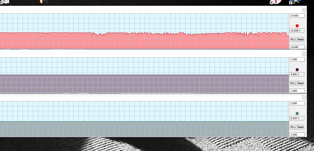

Нужно больше информации по БП в тесте. Запустите вкладку sensor из HWINFO 64, двойной клик по строкам 12v -5v -3,3v, откроются графики, растяните во всю ширину экрана. Зайдите в тяжелую гейму, у Вас есть 6-8 минут, чтобы нагрузить систему- графики напряжений после выхода с игры принтскриним и выкладываем сюда.
renii нагрузить игрой нужно по полной или вообще нагрузить чем либо? У меня 1050ти с 4 гигами как мне на 4 гига нагрузить карту? ГТА5, Кризис3?

Выбираем уровень игры crisis с мн. ботов, со сложным светом ( вспышки, взрывы, тени, засветы) - шпилим 6-8 минут, скрыть в трей. Запущенные графики скриним в jpeg и выкладываем сюда. Количество используемой видеопамяти не важно. Отсутствие разгона обязательно для теста. То, что cpu - memory не держит разгон - еще один повод сделать досвидос БП.

Добрый день renii.
Вот я запустил игру Кризис 3 на максималке. 25-30 fps. Поиграл на больших уровнях минут 5,6. Свернул игру и сразу сделал скрин. Графики прилагаю.
Графики сверху вниз 12, 5, 3.3 (на скринах это не очень видно)
Профиль нагрузки на бп https://outervision.com/b/9IBCvA (запасом). Докинул дополнительные кулеры и usb устройства.
БП2.jpg [ 522 КБ | Просмотров: 1500 ]
Регистрация: 24.01.2018
JaguarRUS
Добрый вечер. Итого - без разгона просадка линии 12v до 11,5, график ершистый, что косвенно указывает на наибольшие пульсации по этой линии - сравните с линией 5v. Полумера - заменить все конденсаторы во вторичке на новые высокотемпературных серий. Уберете часть пульсаций. Но просадка в игровом режиме до 11,5v так и останется. А это перегрев цепей стабилизации ВК, МП CPU. О разгоне забудьте, напряжение уйдет до 11.3-11. 0 и будет срабатывать защита БП. По ссылке на расчет мощности, желательно накидывать дополнительный запас в 30 -40%,если комп в постоянном разгоне будет. В разделе БП здесь на форуме есть перечень рекомендуемых моделей - присмотрите себе.

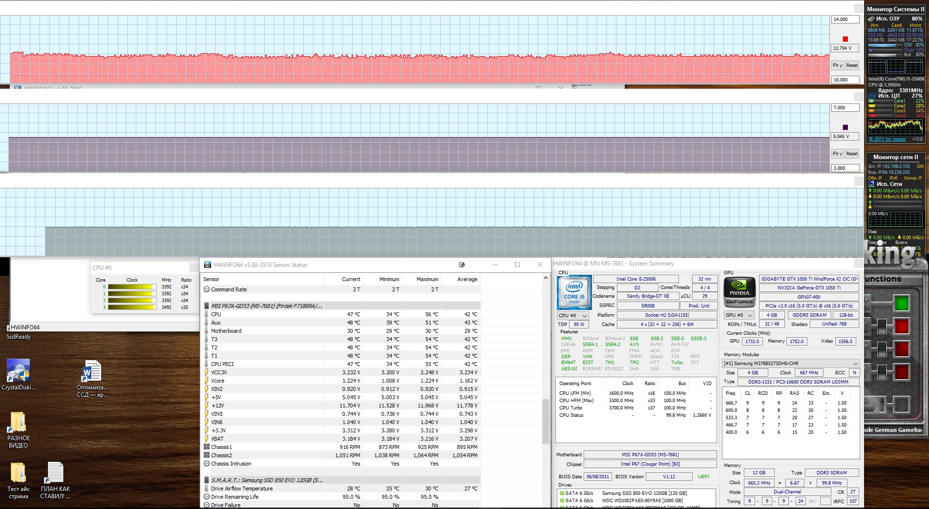

Запустился в разгоне. Какие последствия если оставить как есть? Не уверен на все 100 что дело в блоке.
"Поскольку выяснилось, что HDD в другом системном вполне стабильно работает.
Тут и БП может быть, и материнская, и видеокарта GTX 1050 Ti WindForce X2 OC, и три разных модуля памяти (не лучший вариант, особенно для разгона), что угодно.
Блок питания изначально не очень качественный, с годами он только хуже становится. Даже по ссылке ТС говорится, что этот бюджетный БП не для тех, кто увлекается разгоном.
Материнская - шестая серия чипсета с B3 степпингом: если вспомнить, что это значит, что разработчиками была допущена ошибка, приводившая через некоторое время к проблемам в работе SATA контроллера, возможно через месяц, два, год или более, которую в B3 якобы устранили, но на самом деле "костыль подставили". Для реального устранения ошибки пришлось бы перерабатывать заново, это и немалые деньги, и задержка сроков, конкуренты на пятки наступают, с производителями материнских заключенные контракты горят... В общем, проблему немного спрятали, но она может вылезти и через несколько лет, тем более на новой ОС, десятке. Конечно, это маловероятный вариант, но тоже сбрасывать нельзя, разгон и время все скрытые проблемы вытаскивают наружу.
Проблемы с процессором особенно сложно диагностируются. Он может начать "умирать" из-за какого-то производственного дефекта или перегрева, плохого питания, и определить это непросто.
Потом, с 2011 года вроде стабильно работало - даже если в составе железа ничего не менялось, в чем сильно сомневаюсь, вроде темы по модернизации были, то ОС то точно совсем недавно менялась на десятку. А если "железо" на семерке несколько лет стабильно работало, это не значит, что и на десятке будет так же. Она более требовательна к качеству комплектующих и сбалансированности их подбора в комплект. На некоторые вполне нормально работающие с семеркой компьютеры десятка может просто отказаться вставать, требовать заменить "железо".
Постоянная работа в разгоне, особенно если не приняты все меры к этому, а просто нажимается кнопочка MSI OC Genie, приводит к ускоренному износу комплектующих, срок их жизни резко сокращается. А здесь уже семь лет прошло."
Скрин с разгоном но без сильной нагрузки.
Открыто 2 браузера в сумме где то 60 страниц открыто.
Screenshot_4.jpg [ 166.73 КБ | Просмотров: 1375 ]
