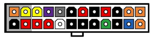

Провода у БП черные, поэтому тыкал щупами по этой схеме.
Нижний ряд не смог достать из-за самих проводов. Замерял по верхнему ряду (нумерация слева направо как на вилке): 12В - 3 и 10 гнезда; 5В - 7 и 6 или 8; 3,3В - 1 и 6 или 8.

Регистрация: 24.01.2018
Battle_Toad
Меряли правильно, точки выбраны верно.

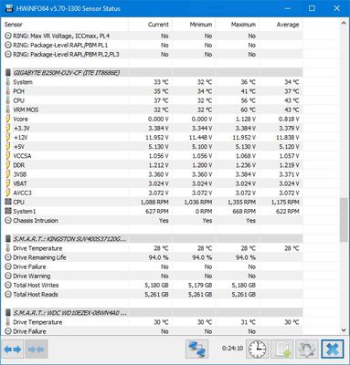

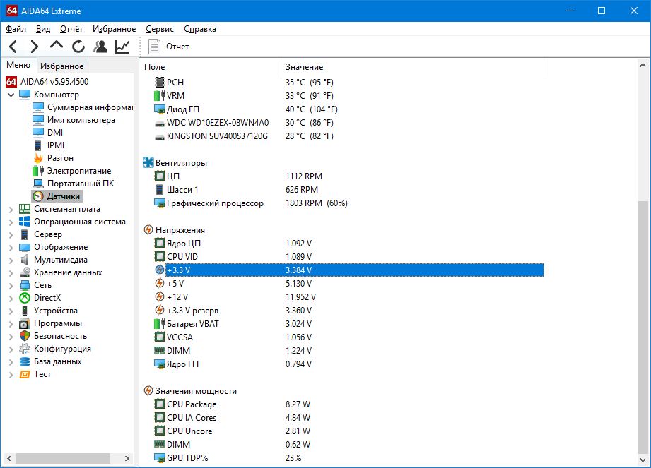

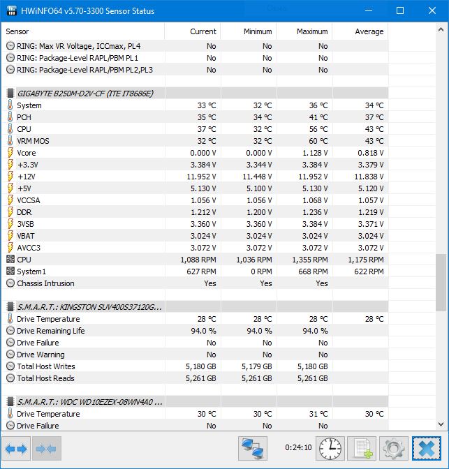

Регистрация: 13.01.2018
renii писал(а):
Попробуйте связаться с суппортом, дайте скрин напряжения мультиметра в 1.74
v и желательно приложить подтверждение этого показателя любой диагностической прогой.
Запустил AIDA64 Extreme и HWiNFO64, обе показывают 3,384В по линии 3,3В. Тут же померял мультиметром - 1,74В. Для чистоты эксперимента посмотрел линию 5В и 12В: 5,12В и 11,98В.
Возможно такая разница на 3,3В из-за места измерения? и стоит ли прикладывать такие скрины?
