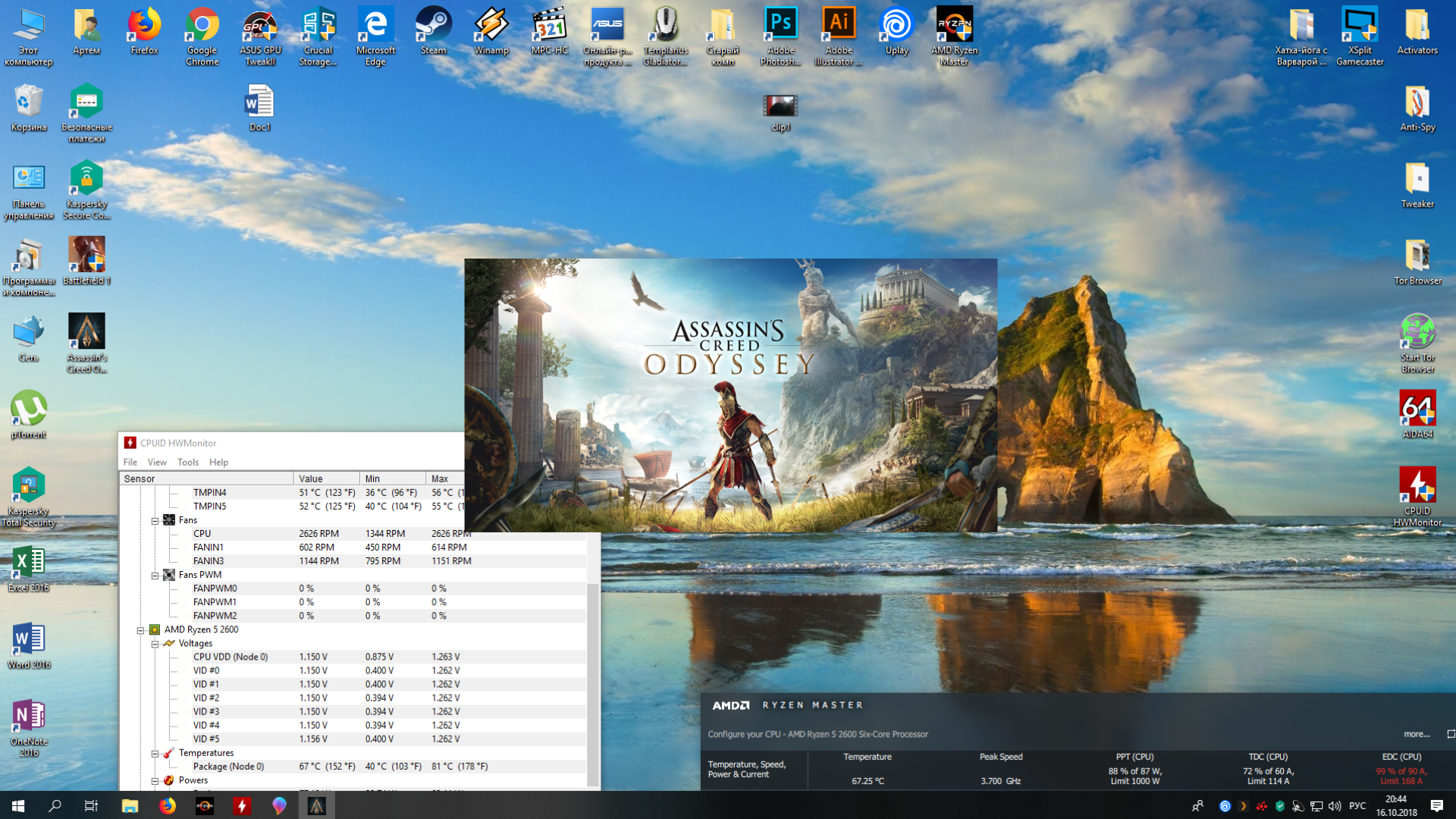

Помогите пожалуйста разобраться. Обновил комп.Сидел больше 7 лет на core i5 2500 проблем не знал. Поставил ryzen 5 2600.

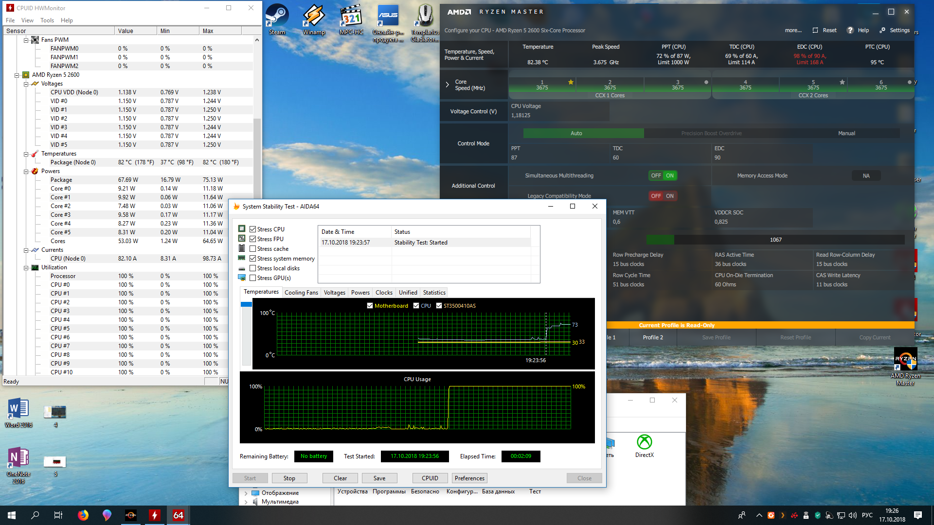

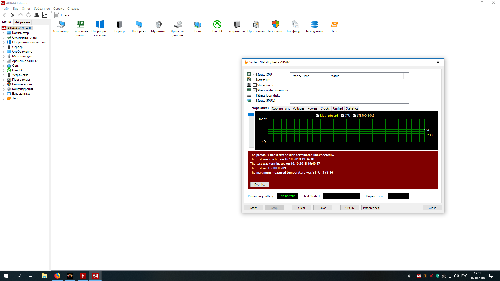

И так как в игры давненько не играл решил попробовать что там нового вышло. Так вот начинается самое интересное запускаю Far cry 5 и через пять минут из процессора прет не тепло а жар по ногам (комп стоит без боковой крышки внизу стола) Кулеры на вдув и выдув есть корпус Aerocool Templarius Templarius Telum. выхожу из игры смотрю температуру показывает 68 я офигел запускаю в окне игрулю смотрю на датчики доходит до 70 градусов. Выключаю все программы смотрю в простое температура скачет от 44-51. Эта капец такая температура была на core i5 2500 в нагрузке.Видеокарта RX 580 греться до 50-55 но для видюхи норм. запускю стрес тест cpu аида там доходит до 81 и вырубается тест с ошибкой "критическая температура 81 градус" Кулер боксовый, понятно что отстой но на интеле боксовый кулер был и температура норм была.Крепление кулера проверил все норм. Разгонять пока не собираюсь.

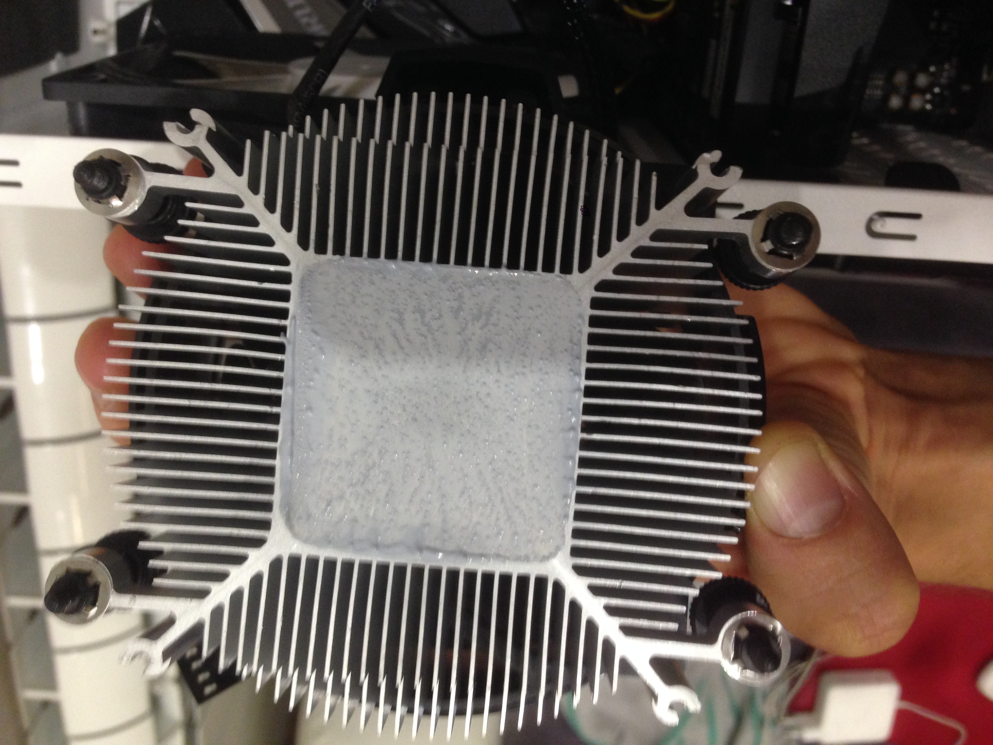

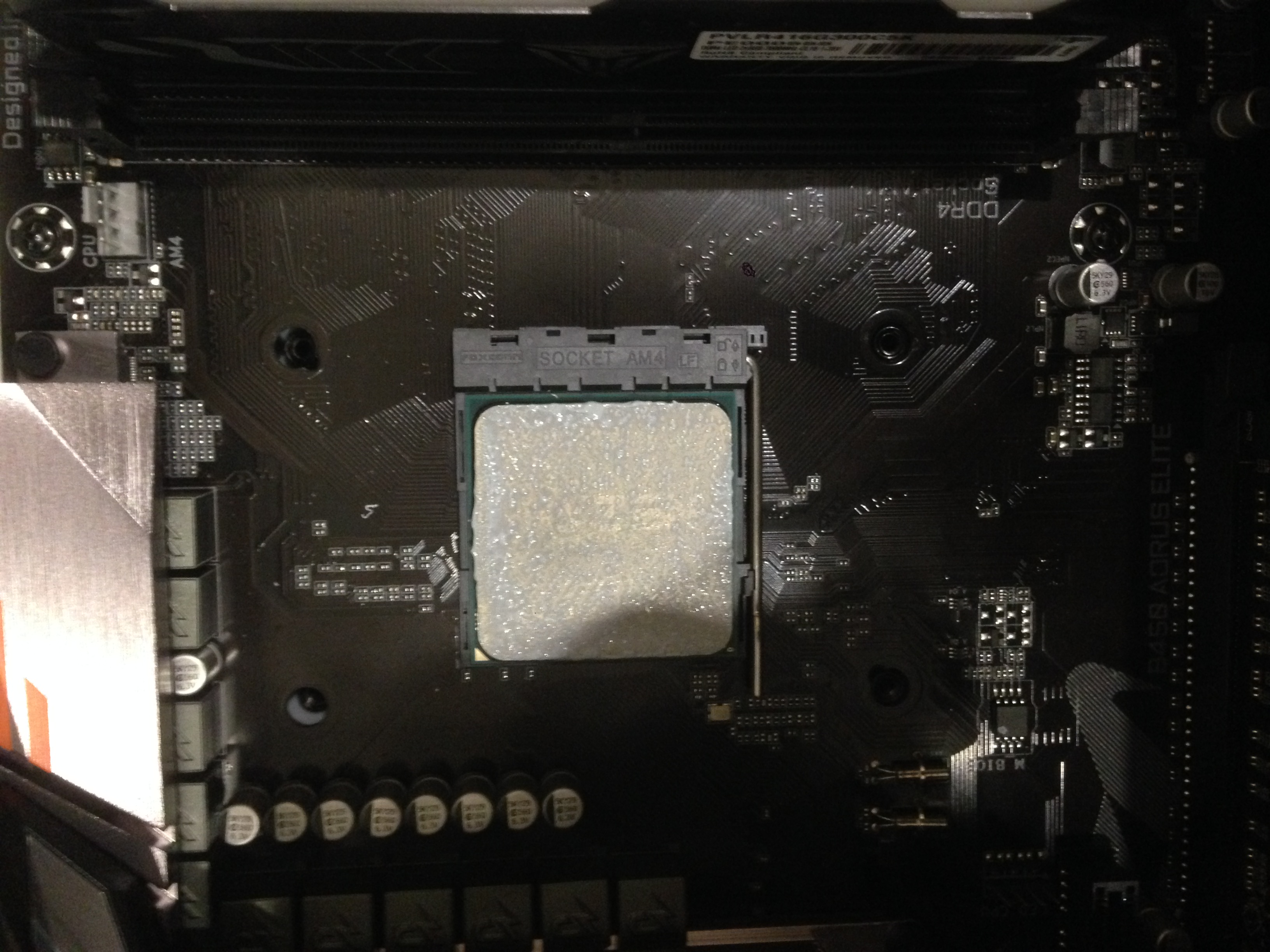

Напряжения и частоты какие?
Отпечаток с кулера в студию.
Боксовый от интела или от рузена?

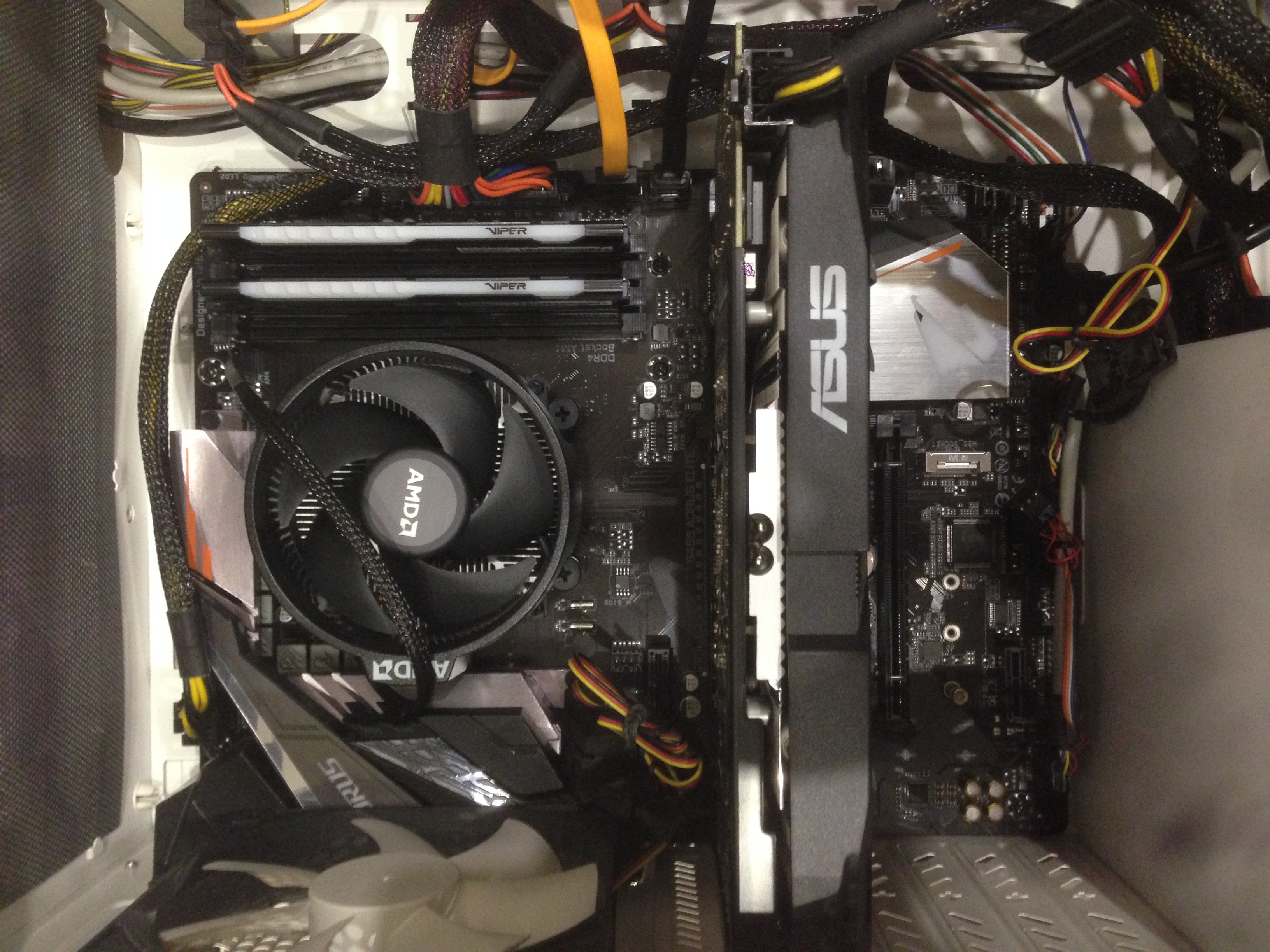

Ребят как и обещал фотки
Добавлено спустя 1 минуту 3 секунды:
Кулер снял все в норме

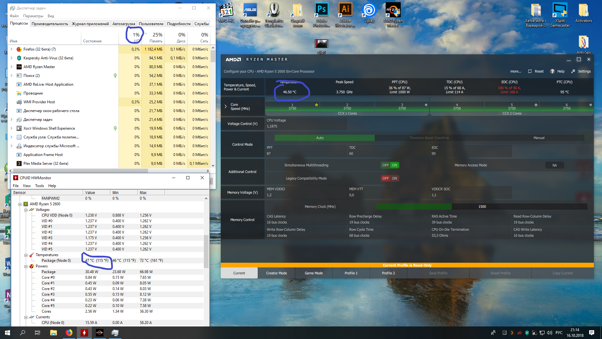

В простое температура скачет 40-50 это бред.Что делать?

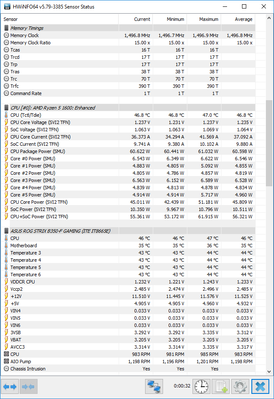

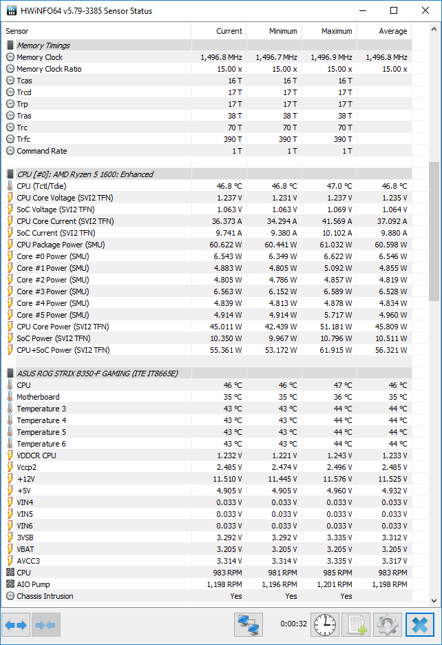

Если мониторинг не врет, у вас там 80а*1,15в=95ватт шарашит процессор, в пике даже до 122ватт.
Данный кулер на 65-70ватт максимум. Думайте над охладом. Могу сказать, что я поменял свой боксовый от 1600 сперва на боксовый, но с медью, а потом на профильный и то только потому, что у боксового с медью вентиль стрекотать стал. Боксовый медный скинул градусов 10 от обычного, а профильный еще пяток градусов.
1600.png [ 62.34 КБ | Просмотров: 25112 ]
Скин снял, когда цп капает монеро в 7 поток + распаковка архива на 65гб + проверка торрента + браузер.
R3 Pro 4350g@4200, Wraith Max RGB, Asrock B550 Phantom Gaming 4, G.Skill TRIDENT Z RGB@4200cl16, LiteOn MU X1 512GB, Open Stand, Corsair CX750M

Спасибо. но тут дело не в кулере. Он в простое должен показывать 30-35 градусов с родным кулером. у меня в простое стабильно 45-48 то есть проблема в камне про нагрузку я вообще молчу.там что то запредельные температуры.

335artem Качайте и ищите что грузит.
Сколько в биосе стоит напряжение на цп? Включен ли турбо кор? Выключить и руками гнать по всем ядрам. И стереть райзен мастер и гнать из биоса.

335artem писал(а):
1.Так вот вопрос нормальная ли это температура?
Эээ. Короче если не выше 75С в играх, то нормально.
335artem писал(а):
2.Почему такой горячий камень?
Обычный. На i5 2500 мог быть подсокетный датчик в материнке, который занижает температуру на 20С или типа того, плюс он сам по себе дохлый. В 2600 встроен внутрь.
335artem писал(а):
3.Или это с моим вариантом такие проблемы?
Таймкод на температуру с боксовым. Блендер 74С, тяжелый гейминг 63, легкий 59. В простое частоты и напряжение на процессор снижаются (по одному из скринов видно что нет)? Типа 2.200мгц. Если нет, то надо в винде выбрать "сбалансированный" в электропитании, минимальное состояние 10%(?). Проверь какие обороты вентилятора выставляет материнка, выстави сам на максимум и сравни. Скачай Hwinfo, оно лучше.
И вот еще (частота в аиде/температура.... у тебя 3675 вроде? Значит соответствует.):

Спасибо помогло то что изменил питание на 10% и еще биос на матери обновил теперь норм в простое 40 в играх 60

Скажите , что именно вы изменили в питании , и как . Просто такая же проблема. В аиде быстро доходит до 80 градусов , выше не видел ,ибо пытать систему не собираюсь.
