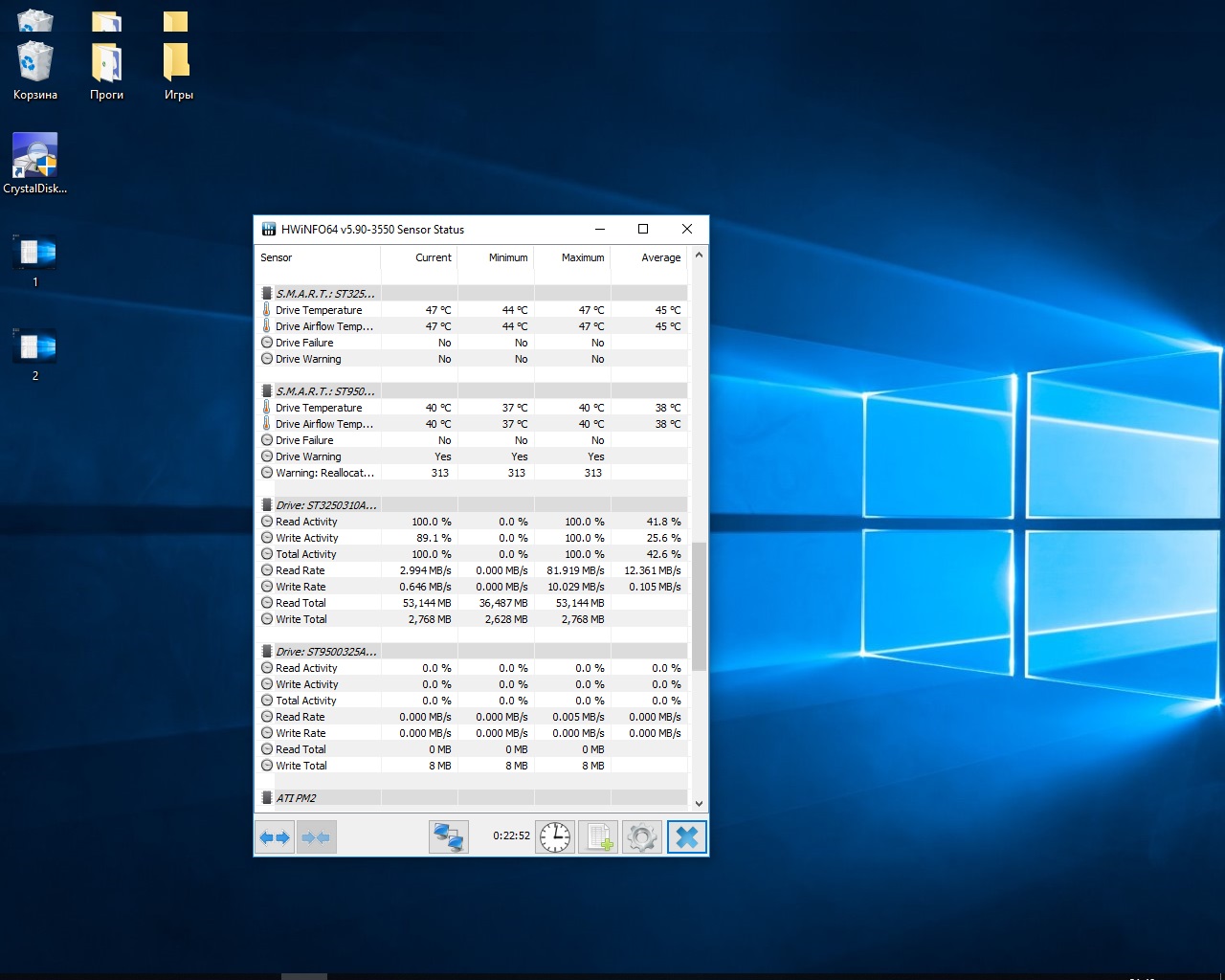

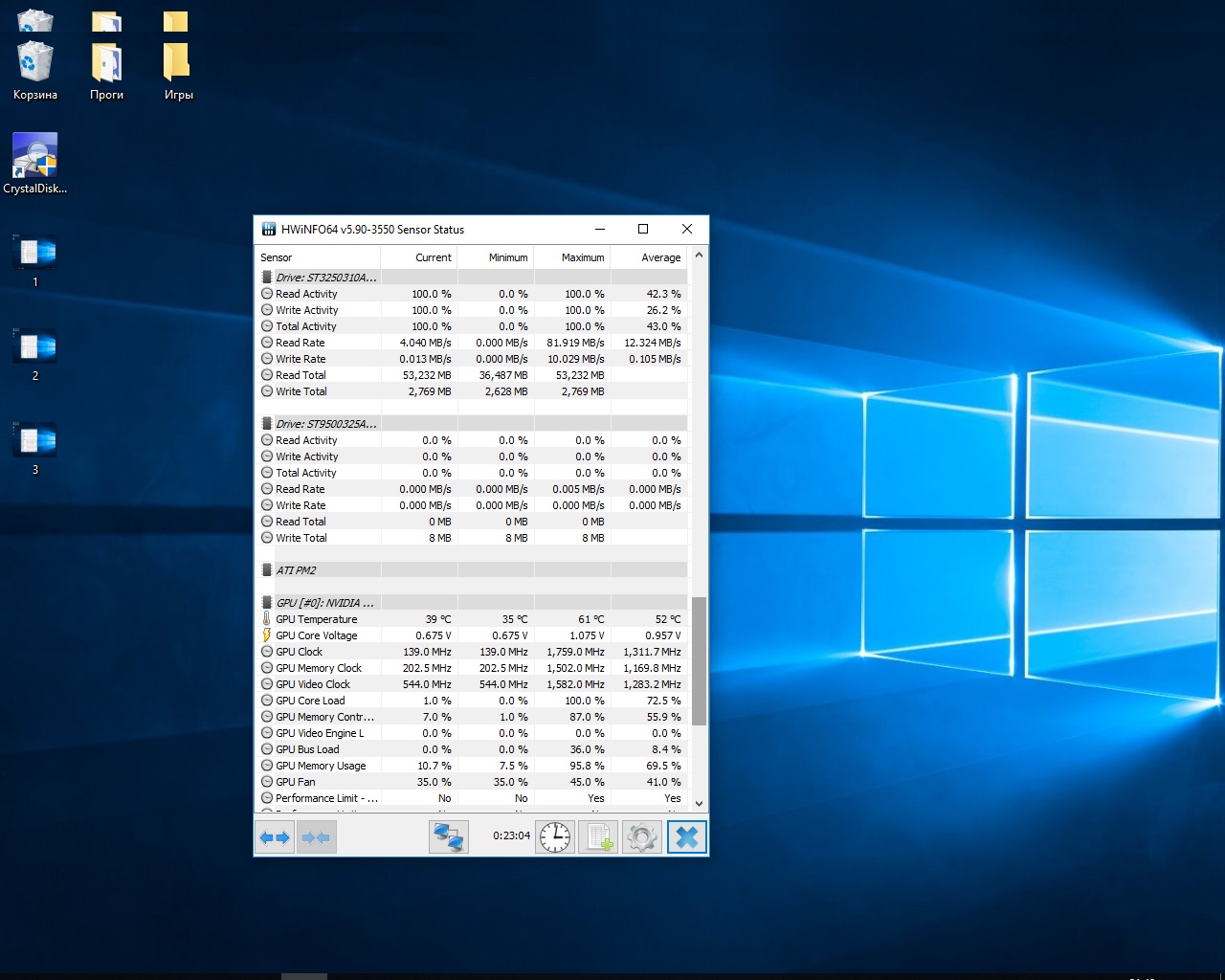

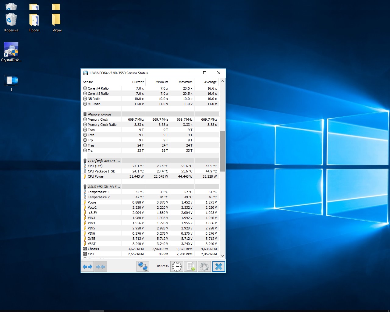

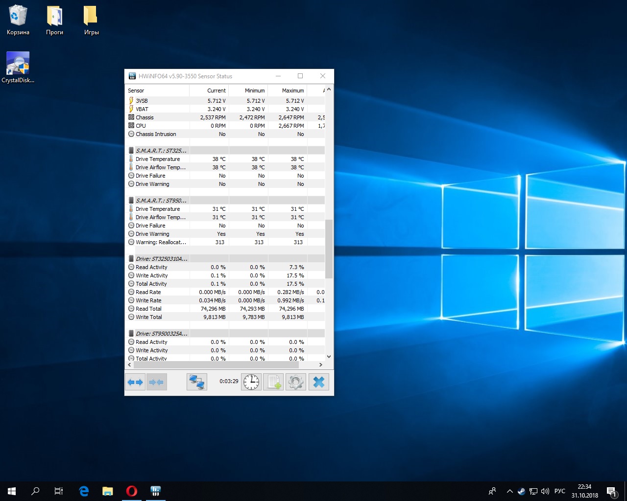

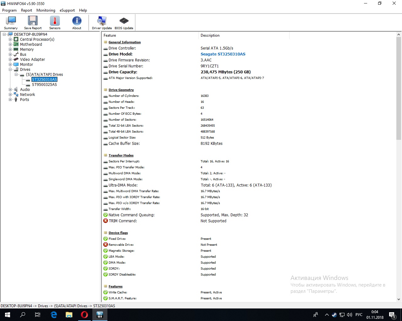

скачал,сейчас поиграю пол часа и скину вам скрин
Добавлено спустя 22 минуты 39 секунд:
вот такое вот получилось,не знаю что тут да как
5.jpg [ 246.88 КБ | Просмотров: 930 ]
4.jpg [ 249.21 КБ | Просмотров: 930 ]
3.jpg [ 226.25 КБ | Просмотров: 930 ]
2.jpg [ 230.02 КБ | Просмотров: 930 ]
1.jpg [ 262.32 КБ | Просмотров: 930 ]
Регистрация: 24.01.2018
Xedox2020
Сыпиться жесткий диск Seagate - ST9500325A. Игровой диск ST3250310A загружен под 100% чтение-запись, во время игры выходите из браузера,отключайте торренты,проверьтесь на вирусы и майнеры. Снижайте нагрузку на видеокарту - в пиках доходит до 100%,это фризы и тормоза.Снижаем качество картинки,дальность прорисовки, минимум HDR, детализация текстур и антиалисинг.

А ваще, может я чего не догоняю, в АМДэшных датчиках, но +3.3V явно какие-то стремные отрисовывает. Мультиметром замеряйте напряжения, под нагрузкой в тестах (гуглите OCCT Perestroika, как вариант) На любом разъеме, красн. +5В, желтый.+12В. Если будут просадки, на 1В и более - попа БП)

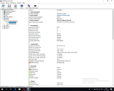

Xedox2020
Закройте sensor крестом. Запустите HWINFO64 со снятым чекбоксом sensor,попадете в основное окно программы.Дальше...Запуск только по правой кнопке от имени Admin
SMART.jpg [ 298.31 КБ | Просмотров: 886 ]

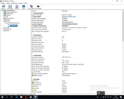

вот
2.jpg [ 215.69 КБ | Просмотров: 867 ]
1.jpg [ 201.7 КБ | Просмотров: 867 ]

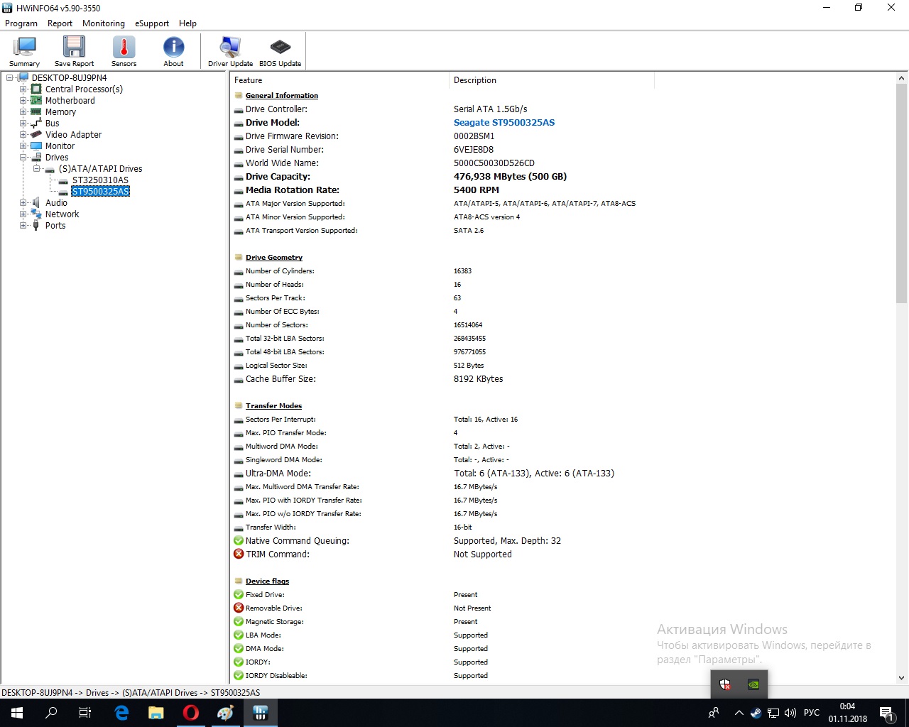

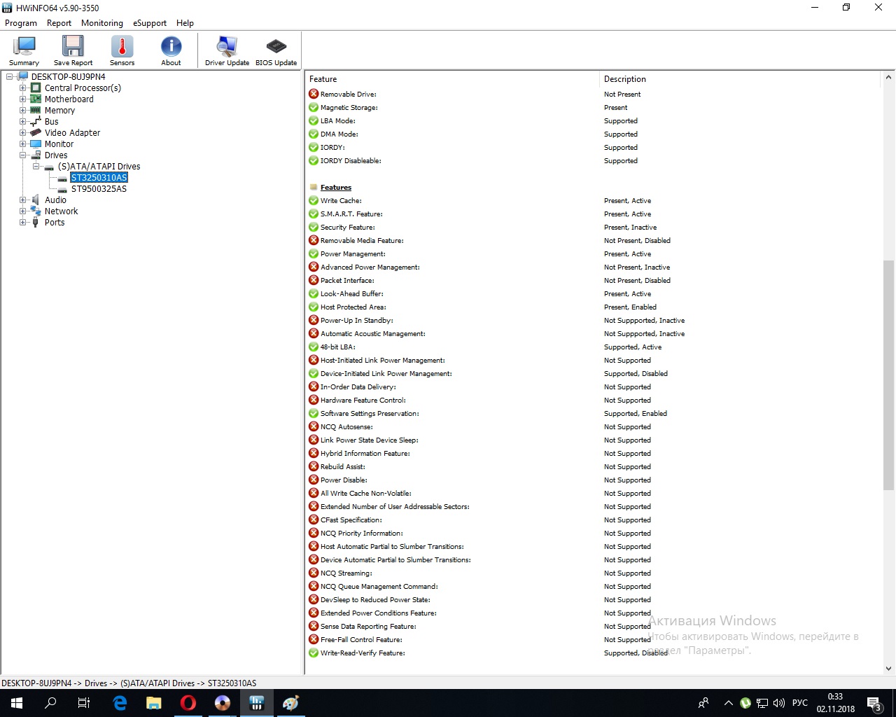

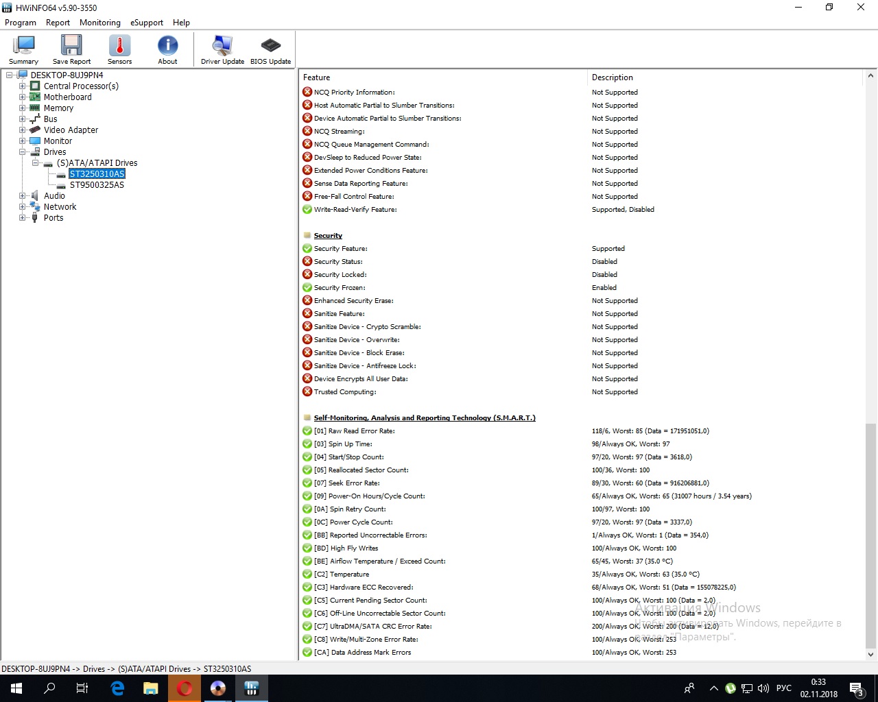

Регистрация: 31.10.2018
renii писал(а):
Правое окно протяните вниз - SMART не виден
вот
Добавлено спустя 4 минуты 57 секунд:
Даже скажу больше,после того как комп полностью запустился(минут3-4)он не глючит,работает быстро,с задачами справляется на ура,но сама загрузка виндовс занимает очень много времени логотип виндовс и надпись добро пожаловать(не понимаю почему так
2.jpg [ 226.1 КБ | Просмотров: 766 ]
1.jpg [ 248.99 КБ | Просмотров: 766 ]
Xedox2020
Где главный виновник - ST9500325A? Еще раз спрашиваю - этот ST9 является системным диском,с установленной ОС? ST3250310A имеет 12 ошибок по интерфейсу,переподключите его или замените SATA шнурок - следите за пунктом С7 что бы не рос.
