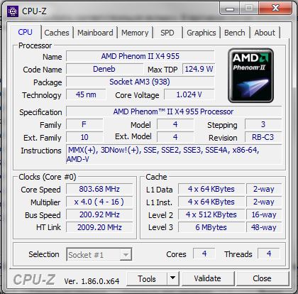

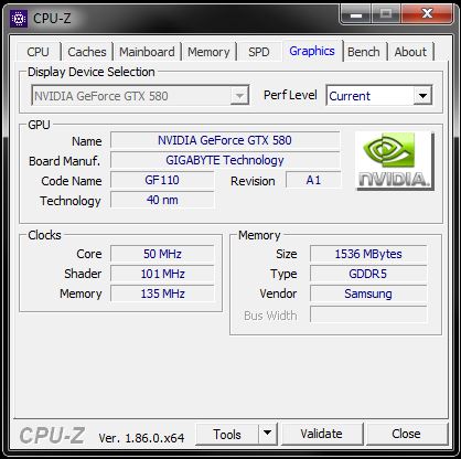

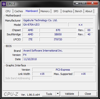

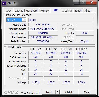

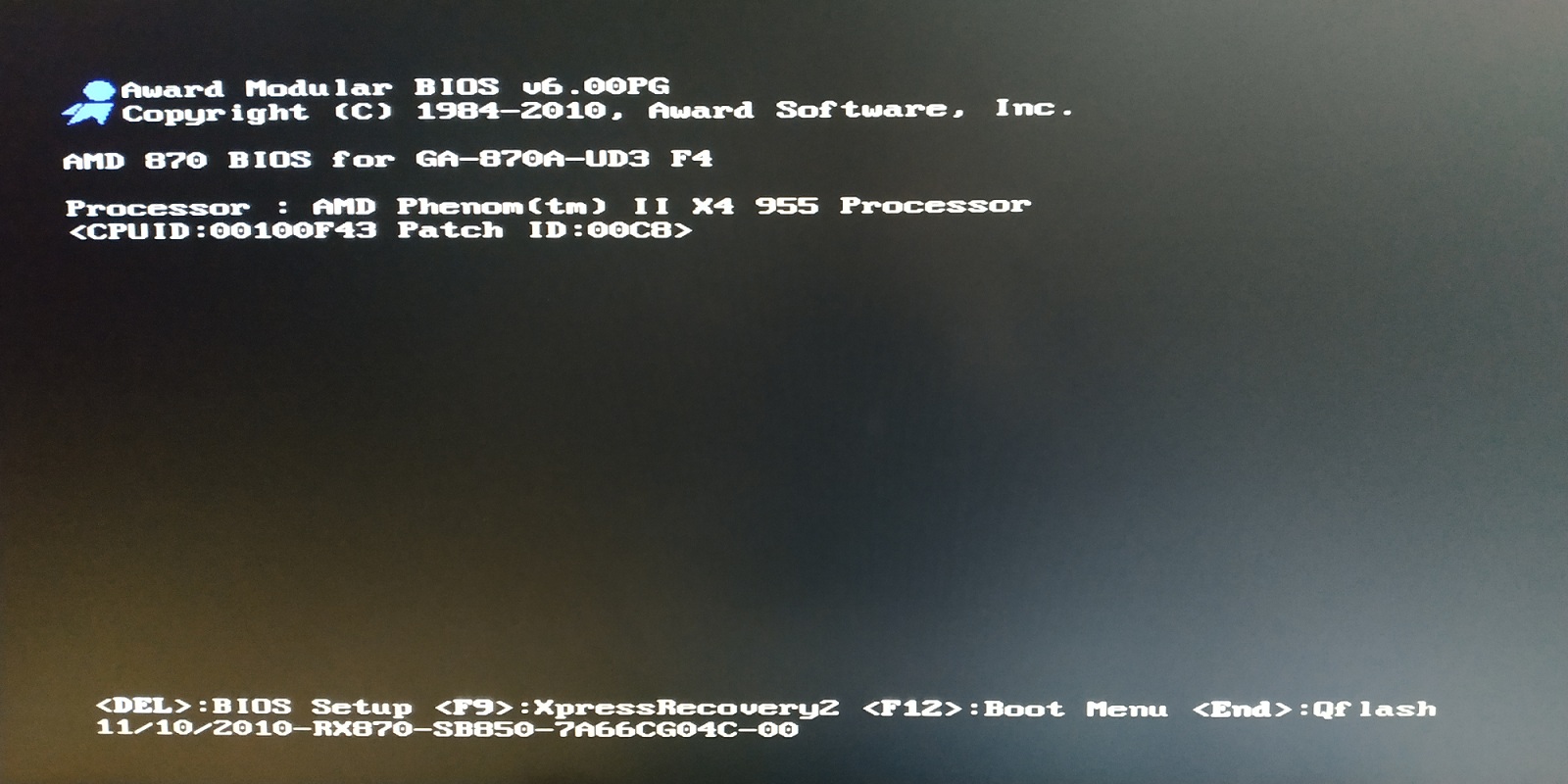

Комп зависает при старте (фото прилагается). Пищалка пищит штатно, один раз. Проблема периодическая. С последнего зависания прошло месяца два и вот сегодня опять. Таки стартовал попытки с десятой.
С того момента как начались глюки никаких замен компонентов или манипуляций с биосом/прошивками не было.
Конфиг:
Phenom 955
Gigabyte GA-870A-UD3
Gigabyte GTX580
DDR3 8GB
SSD Samsung 850 evo
Разгонов нигде никаких нет и не было.
Скрины конфига тож приложил на всякий.
В идеале хотелось бы понять какой конкретно компонент нуждается в замене. В противном случае, видимо, придется менять системник целиком.

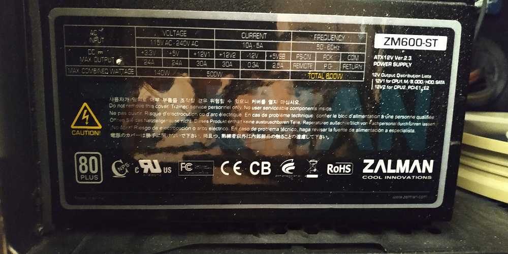

renii писал(а):
Озвучьте полное имя блока питания со стикера и его возраст
Параметры - на фото. Возраст - лет 5 примерно.

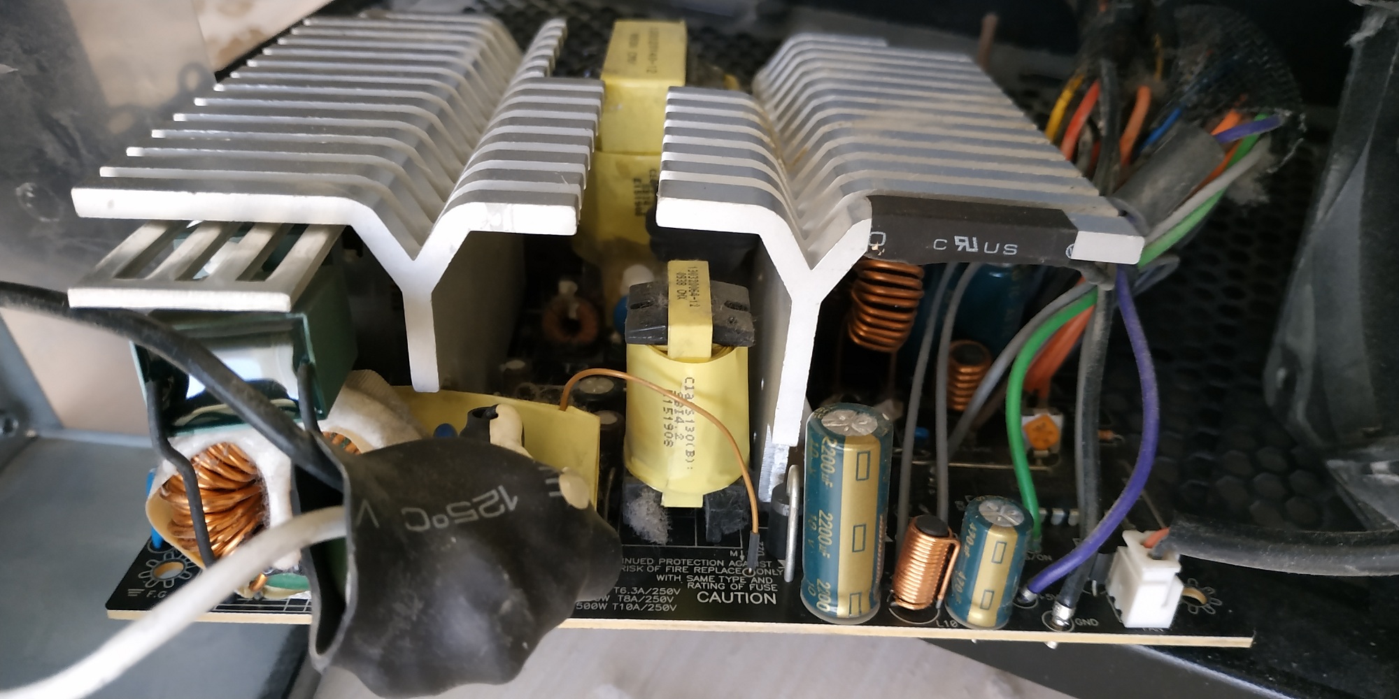

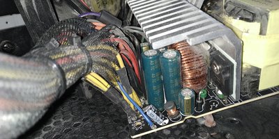

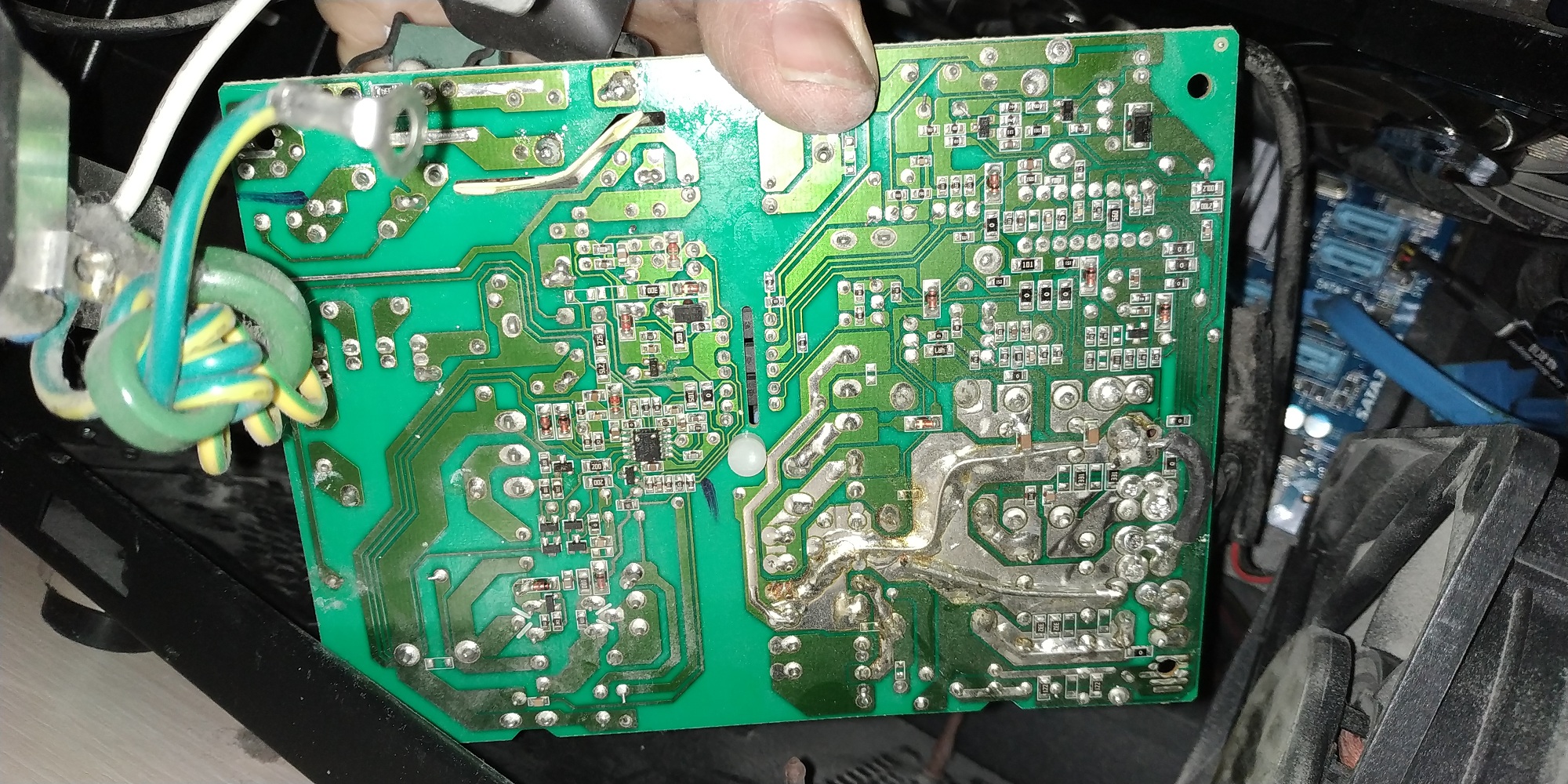

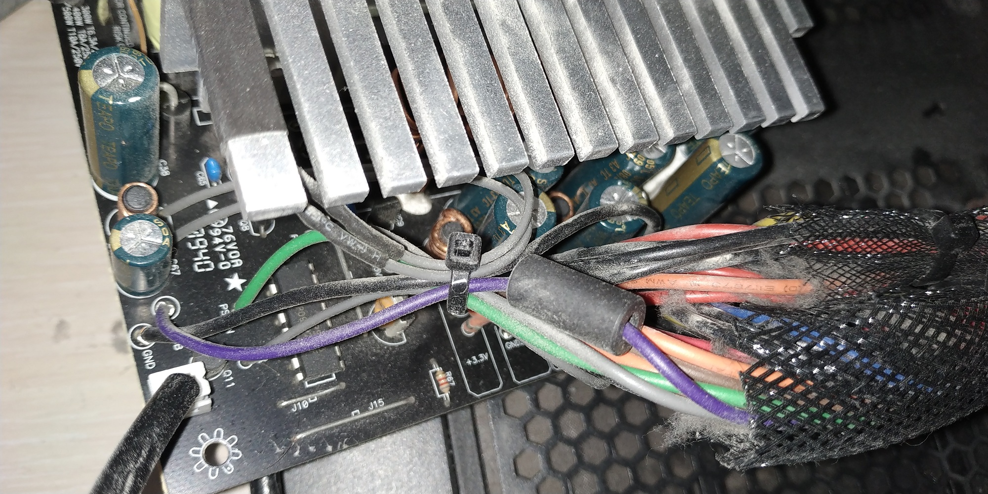

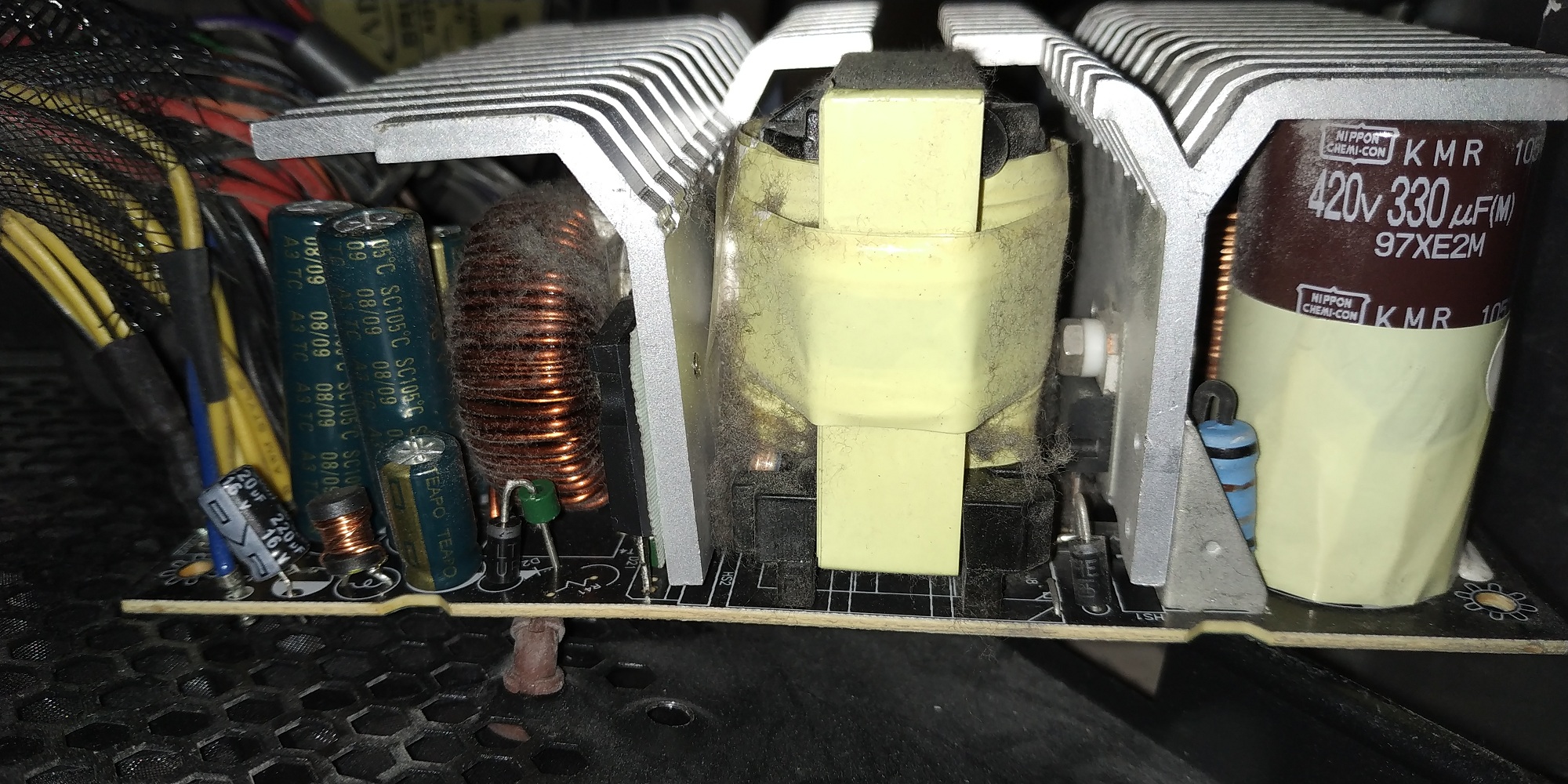

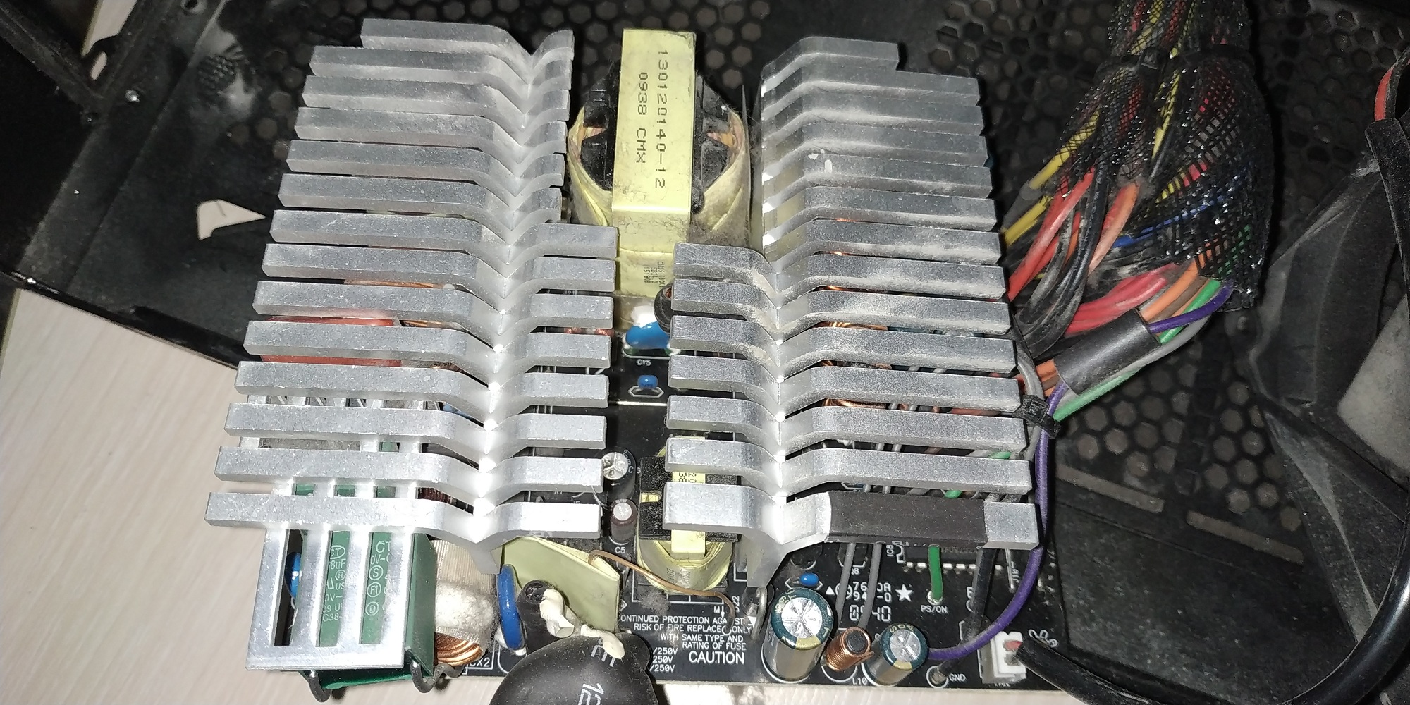

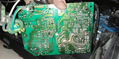

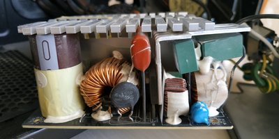

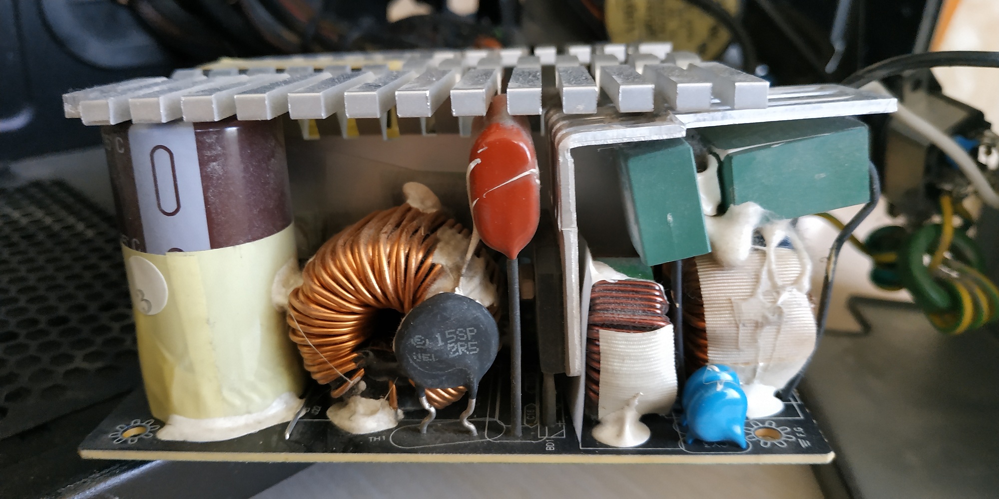

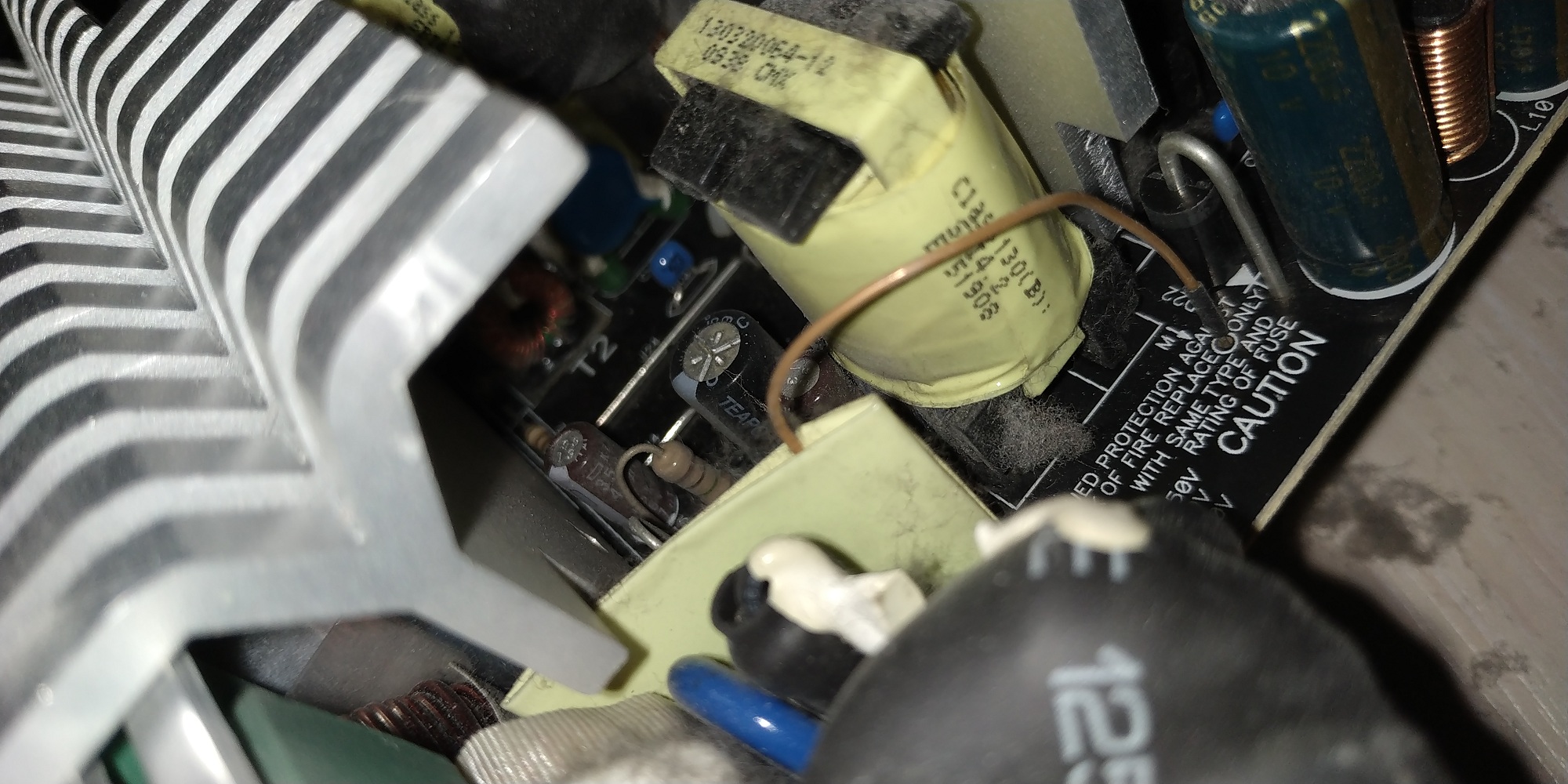

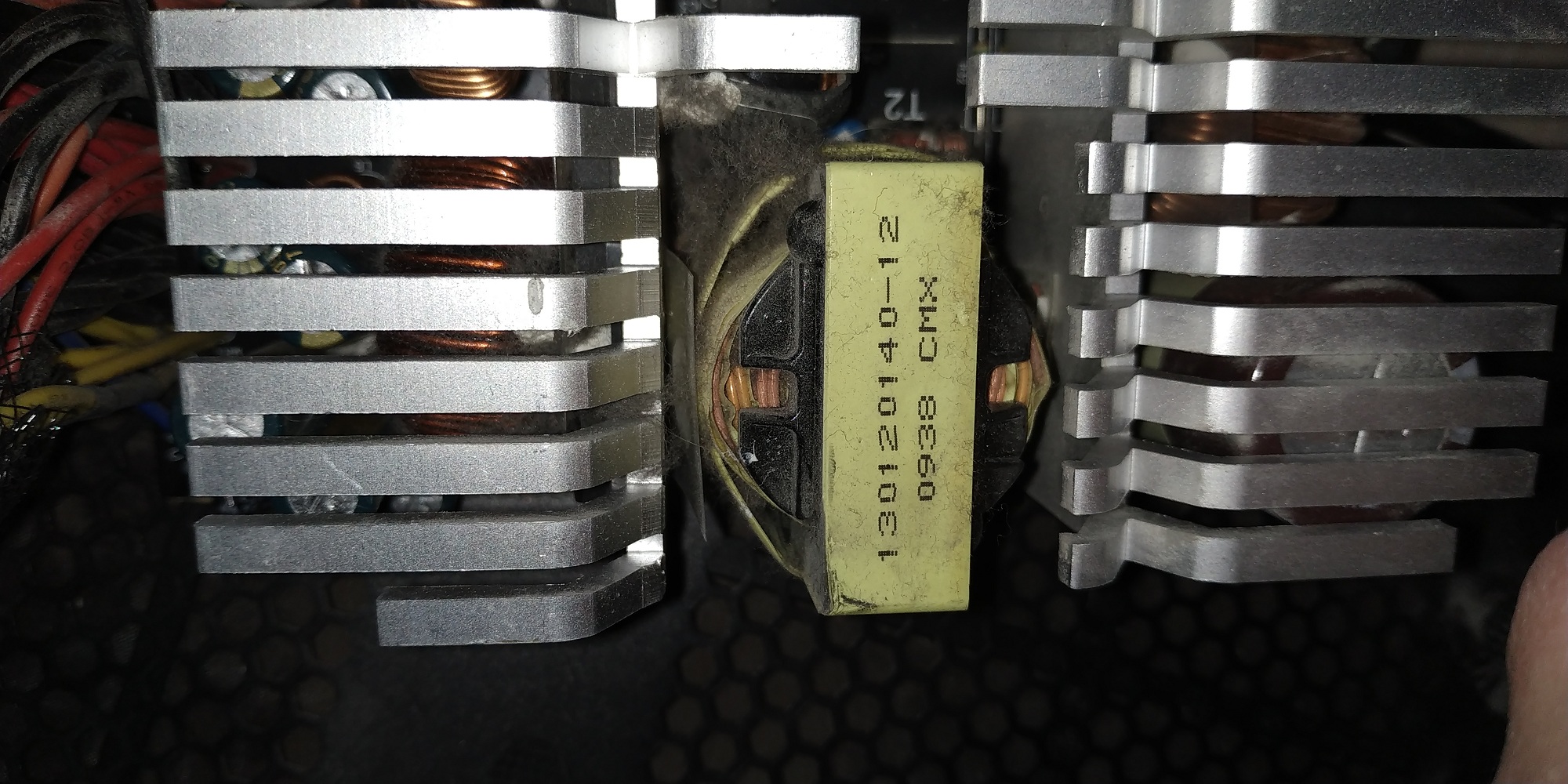

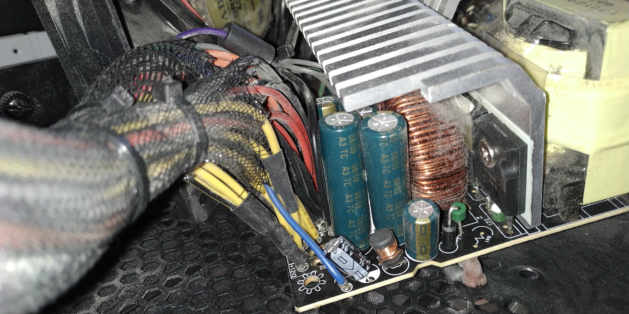

Вскрыл БП. Фото прилагаются. Вроде всё норм. Хотя с уверенностью сказать не могу, раньше БП никогда не вскрывал и вообще с электрикой на Вы :crazy:
Видится мне, что дистанционно мою проблему решить затруднительно. По сему полагаю, что мой изначальный запрос нужно изменить на "посоветуйте в СПб мастерскую/специалиста, который может посмотреть/заменить БП/мать/конденсаторы, ткнуть куда надо тестером или паяльником и т.д.".
Сам я ничего этого не умею, но готов заплатить тому, кто умеет. :-)

Stan74
Под подозрением увидел место только на 134633 jpeg - очень потемневший дроссель групповой стабилизации 5-12 v сильно грел две емкости - 3300mf x16 v ( шина 12 v) и более мелкий по -12v. Электролит вскипал, но выдавил с нижней части пластиковую заглушку. Она, давя на текстолит, отклонила кондеры от вертикали. Хотя могли и на заводе специально наклонить от горячего дросселя. Детальней не разглядеть Полюбому - на диагностику спецу, а на Ваш комп подкинуть заведомо исправный, по мощности не менее 40 - 45Ам по единой 12 v линии.
Кстати когда разбирал БП оттуда выпала какая белая круглая фитюлька миллиметров 7 в диаметре. Хотя я не уверен что это заглушка.
Регистрация: 24.01.2018
Stan74
Это мог быть кусок компаунда, клеевой массы, удерживающей распаянные комплектующие. Заглушка черного цвета, обычно.
