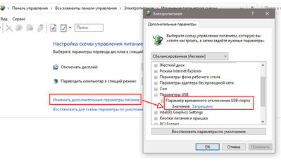

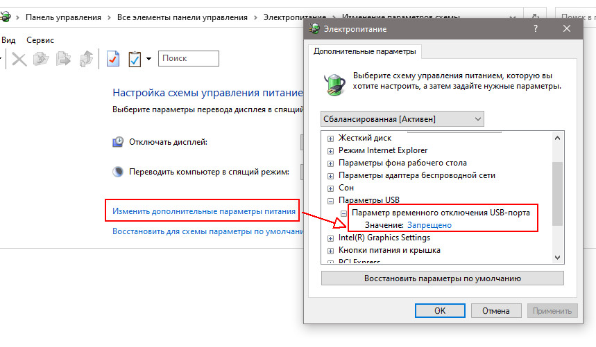

Регистрация: 18.04.2018
Откуда: Советский Союз
Для начала тут гляньте и сделайте как на скрине:
Буфер обмена-1.jpg [ 118.57 КБ | Просмотров: 3228 ]
Конфиг в профиле.
