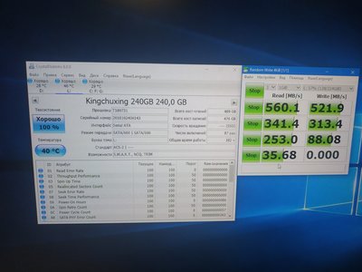

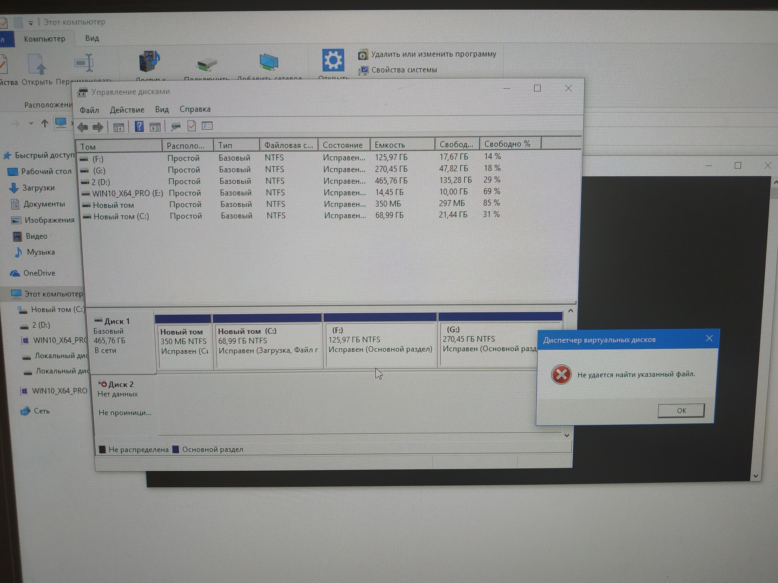

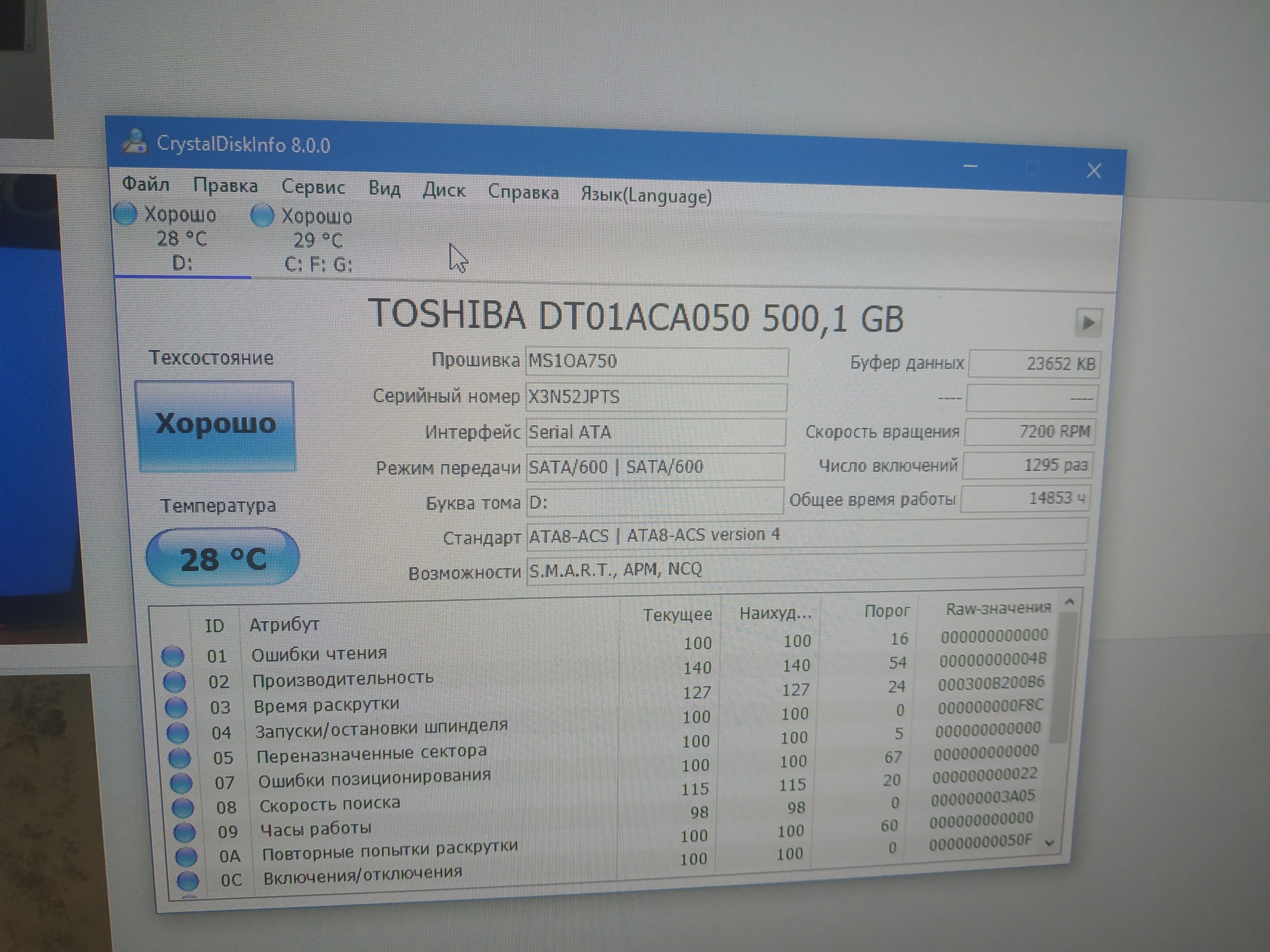

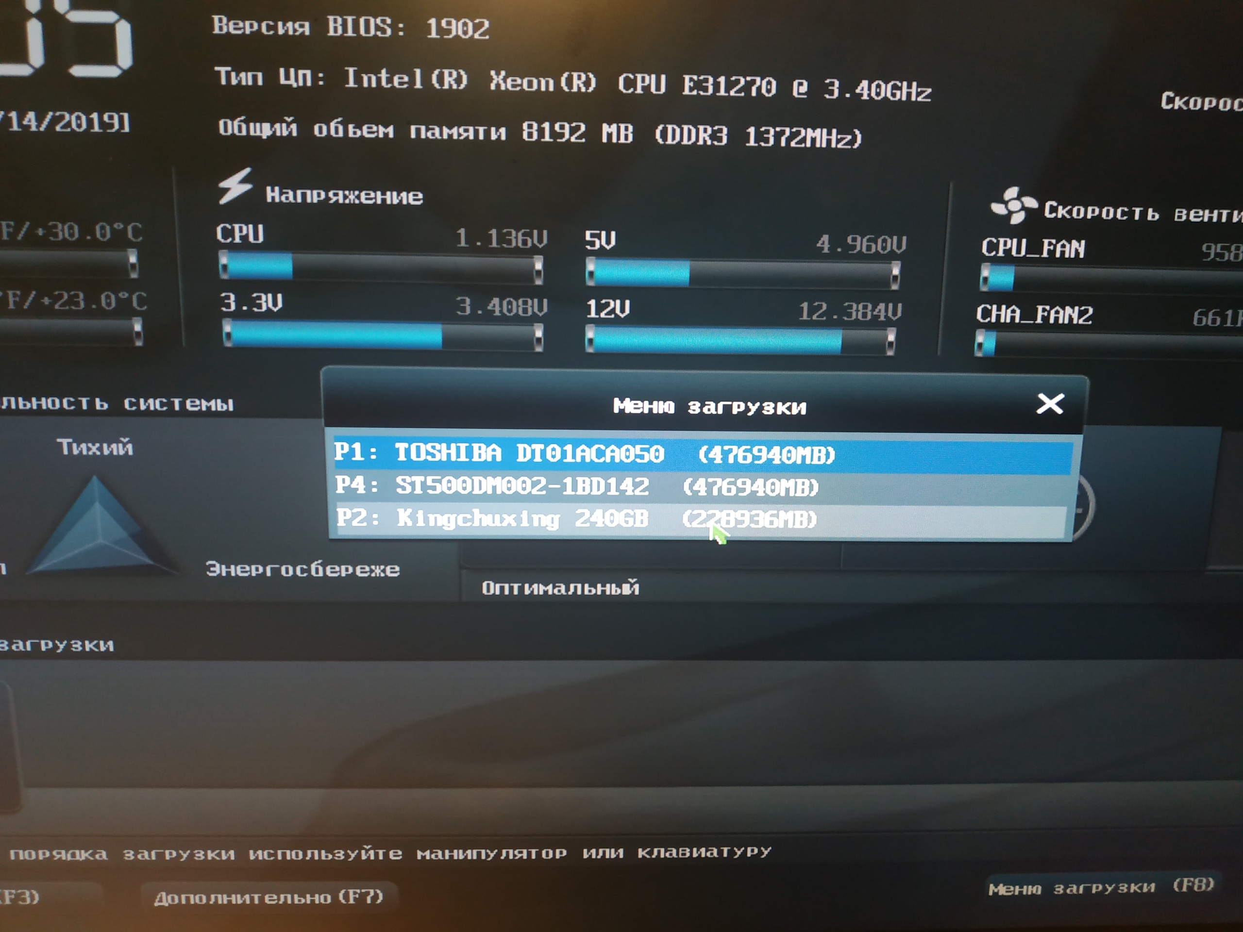

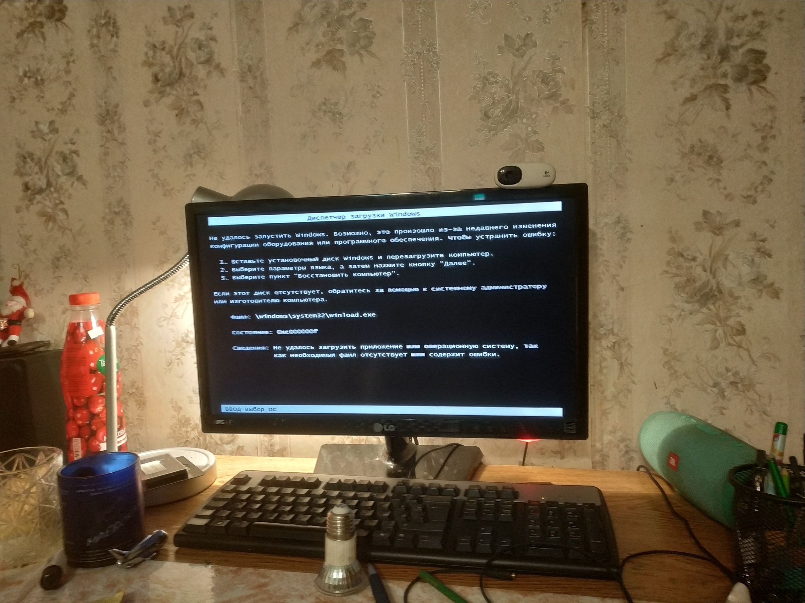

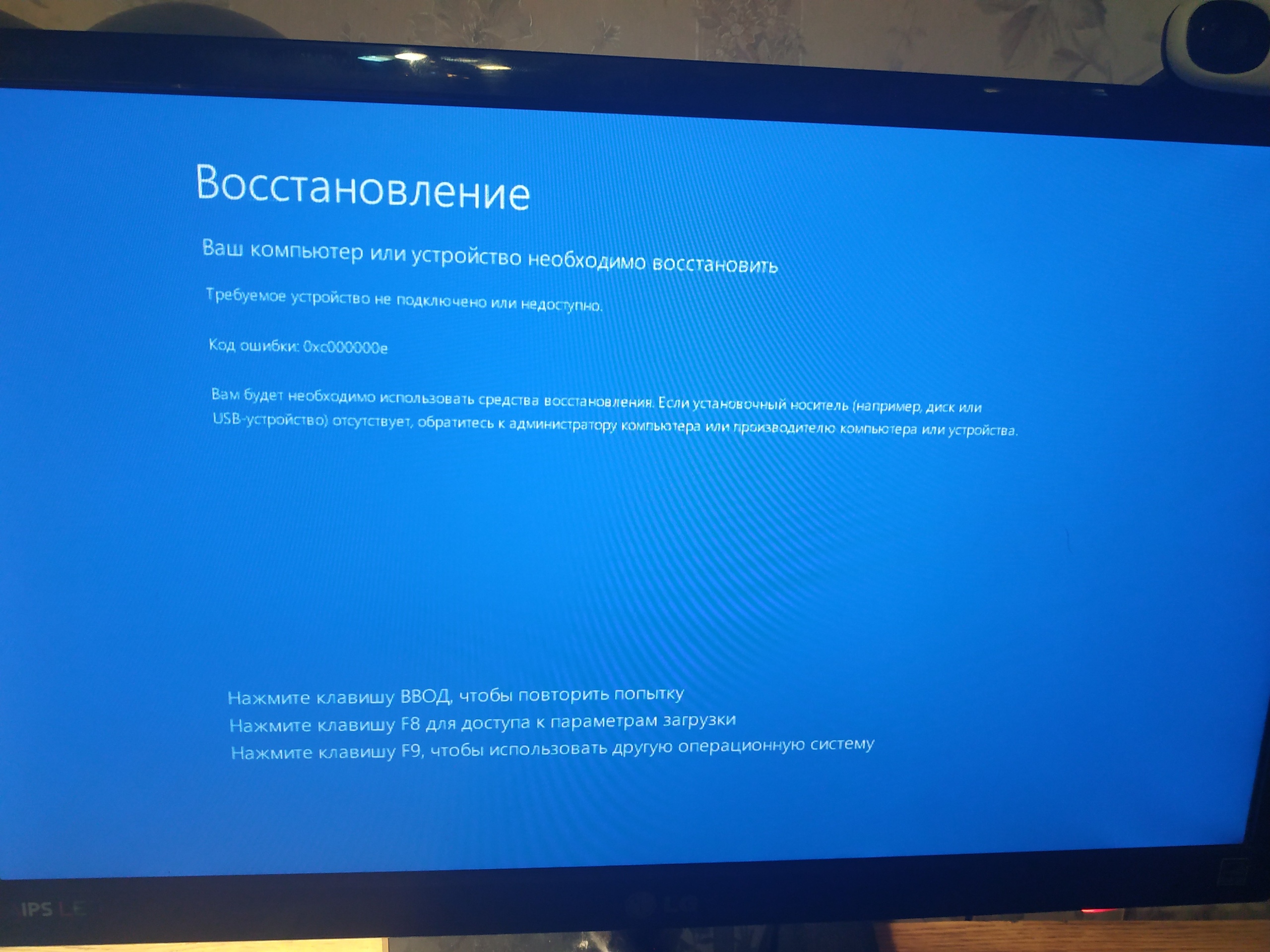

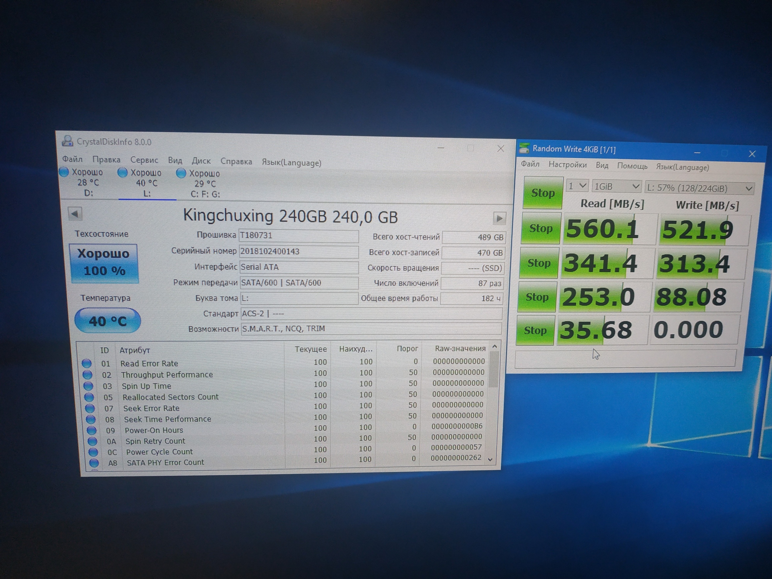

Вчера решил смазать вентилятор в блоке питания (сильно шумел и вибрировал). После обратной сборки ПК Windows 10 не загружалась с ошибками типо 0xc000000f .Мол нет доступа к устройству или нет доступа к файлу. Несколько раз перевоткул питание SATA и сам провод передачи данных. При этом иногда при загрузке биос видел ssd, но загружаться отказывался. Загрузочная флешка с не помогла (пытался восстановить систему). Причем при перезагрузках он то появлялся в биосе, то исчезал. Установил винду на обычный жесткий диск и в управлении дисками увидел, что ssd в raw формате. На попытки отформатировать отвечал ошибками. Позже после какой то из перезагрузок и изменения буквы диска запустился и я даже на нем файлы увидел. Было принято решение попробовать загрузится с него. Биос его не обнаружил, при загрузке винды в управлении дисками он отображается, но не инициализируется. Какие успел фото сделать прилагаю. В чем может быть проблема и как ее решить, ну или хотя бы данные восстановить?
Добавлено спустя 7 минут 18 секунд:
Заработал после перевтыкивания в другой порт сата и перезагрузки. Но он так уже делал, а потом опять уходил в несознанку. При это он не показывает часть файлов
Добавлено спустя 13 минут 15 секунд:
После еще одной перезагрузки пропал. Ничего не понимаю, помогите!

В сата2 пробовал?

Пробовал, я во все порты пробовал, когда пытался винду запустить. До этого он в сата 2 появился ( 1 раз ) потом исчез, я переткнул в сата-3 и ситуация повторилась.

Кабель сата менять пробовал?
Проверяй на другом компе - если заработает, пробуй обновить биос своей материнки. Если и там проблемы - попробуй найти свежую прошивку для ссд.
