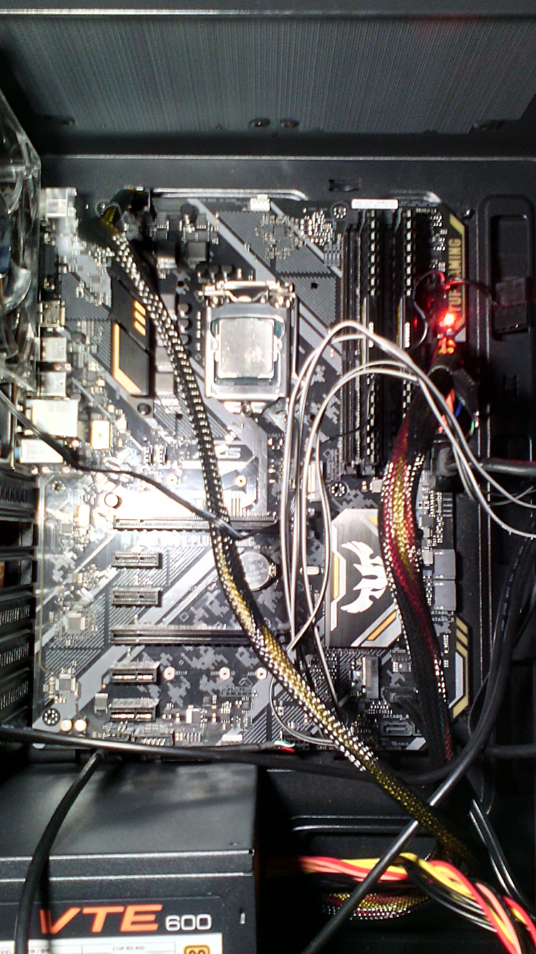

Здравствуйте. Собрал пк. Лет 10.15 не собирал. Вроде всё подключил как нужно.

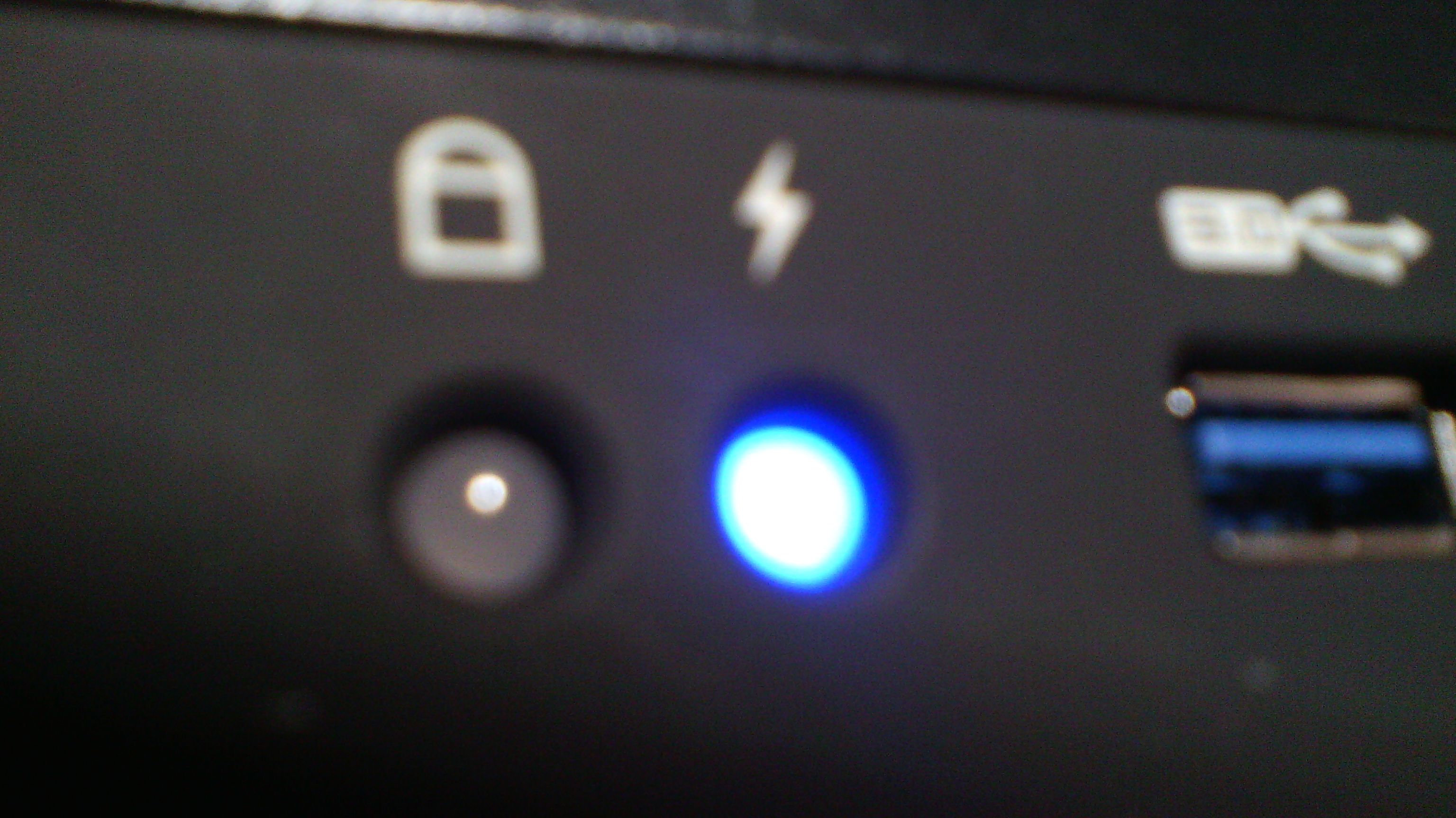

Если врубаю блок питания, то на мамке загорается красная лампочка возле проца. Дальше я подключил приборную панель или как она там, которая отвечает за кнопки на системнике. Подключил как подключалось. Загорелась ргб на корпусе в районе кнопок.
Но кнопка включить не реагирует :(

Литрвмозгуи2вруке, фотку внутренностей (подключения) шлейфов выложи, если есть возможность
Регистрация: 08.05.2016
Добавил. Качества лучше пока нет, завтра будет ))
Но я всё правильно подключил. Там от блока питания 1 шлейф на СПУ, 2-й шлейф на мать, 3-й шлейф на видяху. Остальные на диски.
От корпуса, кнопки включения, ресет подклюил к матери как указано +- CPU и т.д.

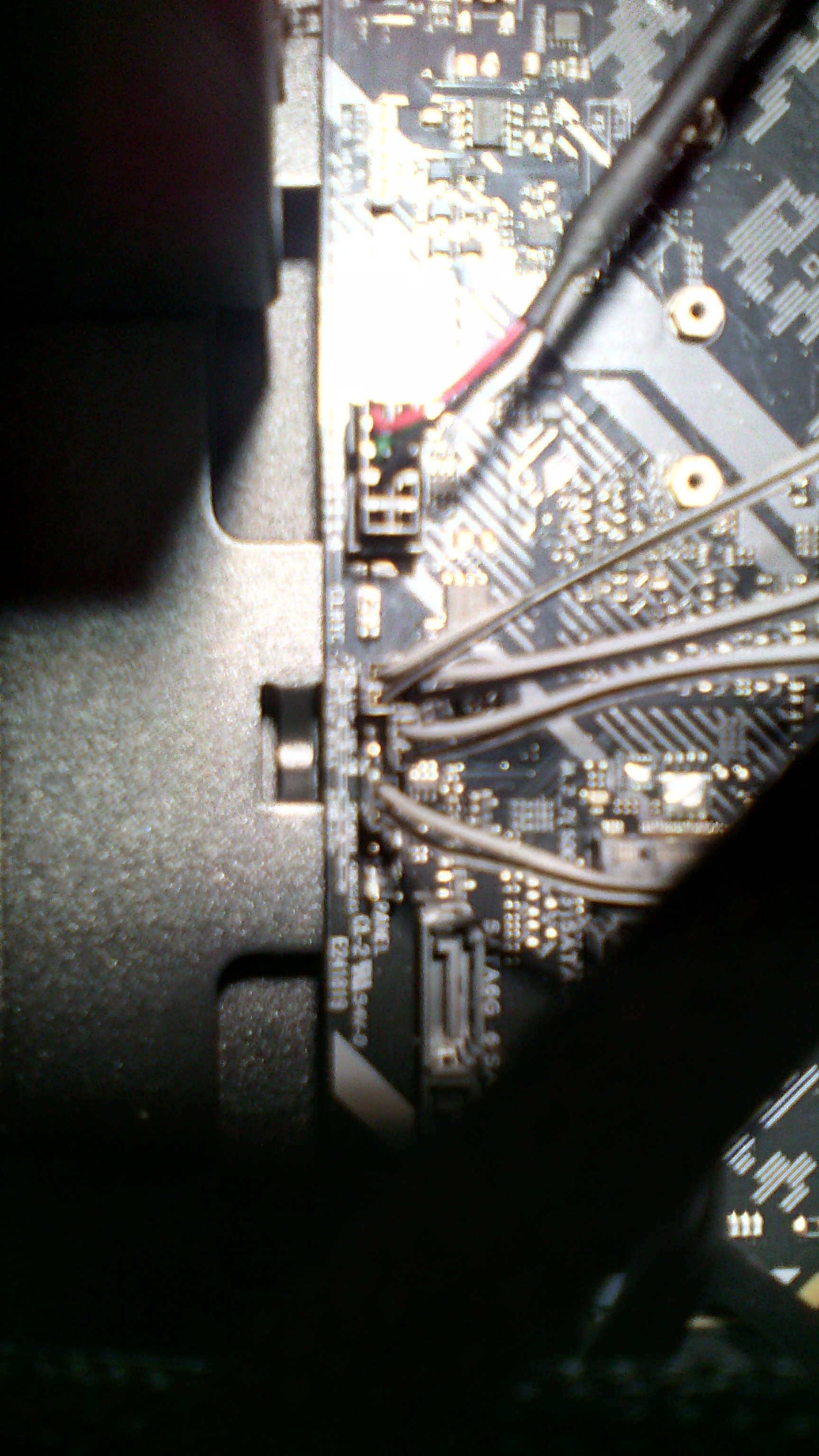

IMG_20190127_030809.jpg [ 1.46 МБ | Просмотров: 1082 ]
IMG_20190127_030607.jpg [ 1.43 МБ | Просмотров: 1082 ]
IMG_20190127_030325.jpg [ 1.99 МБ | Просмотров: 1082 ]

Фото: 18
Интересно, почему на корпусе светодиод горит если мать не включается?

Регистрация: 15.04.2018
Литрвмозгуи2вруке
Соберите конфиг в минимале и на столе. Мать + проц с кулером + память. Отпишитесь.
Кстати, на матери вверху есть наклейка с серийником - последние цифры это номер биоса. Посмотрите на сайте асуса, поддерживается ли камень этой версией.

Регистрация: 09.09.2008
доп. питание возле проца 4х или 8ми пиновое? Как я рассмотрел, у вас 8ми, подключено 4ре. Нужно все 8мь подключить. Если проц уронили на сокет, поднимите проц и гляньте на есть ли гнутые ноги. Память должна роботать с а1-б1. Пробуйте по одной планки в а1 ставить.

доп. питание возле проца 4х или 8ми пиновое? Как я рассмотрел, у вас 8ми, подключено 4ре. Нужно все 8мь подключить. Если проц уронили на сокет, поднимите проц и гляньте на гнутые ноги.
Доп. питания вроде нету. Вот материнка: https://www.dns-shop.ru/product/37c6197 ... us-gaming/
Там питание под проц 8 пин, я его подключил.
Проц уронил на пол, с метра, линолиум, с виду целый как новый. Сокет там ножки сейчас все погнуты как ёлочкой. Я туда проц вставил, как по инструкции, сел ровно, начал закрывать крышкой, услышал мини трески - это видимо ножки сгибались, должно быть так или нет хз.

Регистрация: 18.10.2012
фото сокета крупным планом можете сделать?

Регистрация: 04.12.2008
Откуда: Voronezh
Ставлю на коротыш мат платы на корпус. Самое правильное как уже писали собрать на столе. На фотке не понятно..Вы случайно мать не "напрямую" к корпусу прикрутили? Проставки не забыли вкрутить? или там есть выпуклости на площадке? Что касается ног сокета, то можете в интернете найти как выглядит сокет. Если все так - то проблема не в нем.
