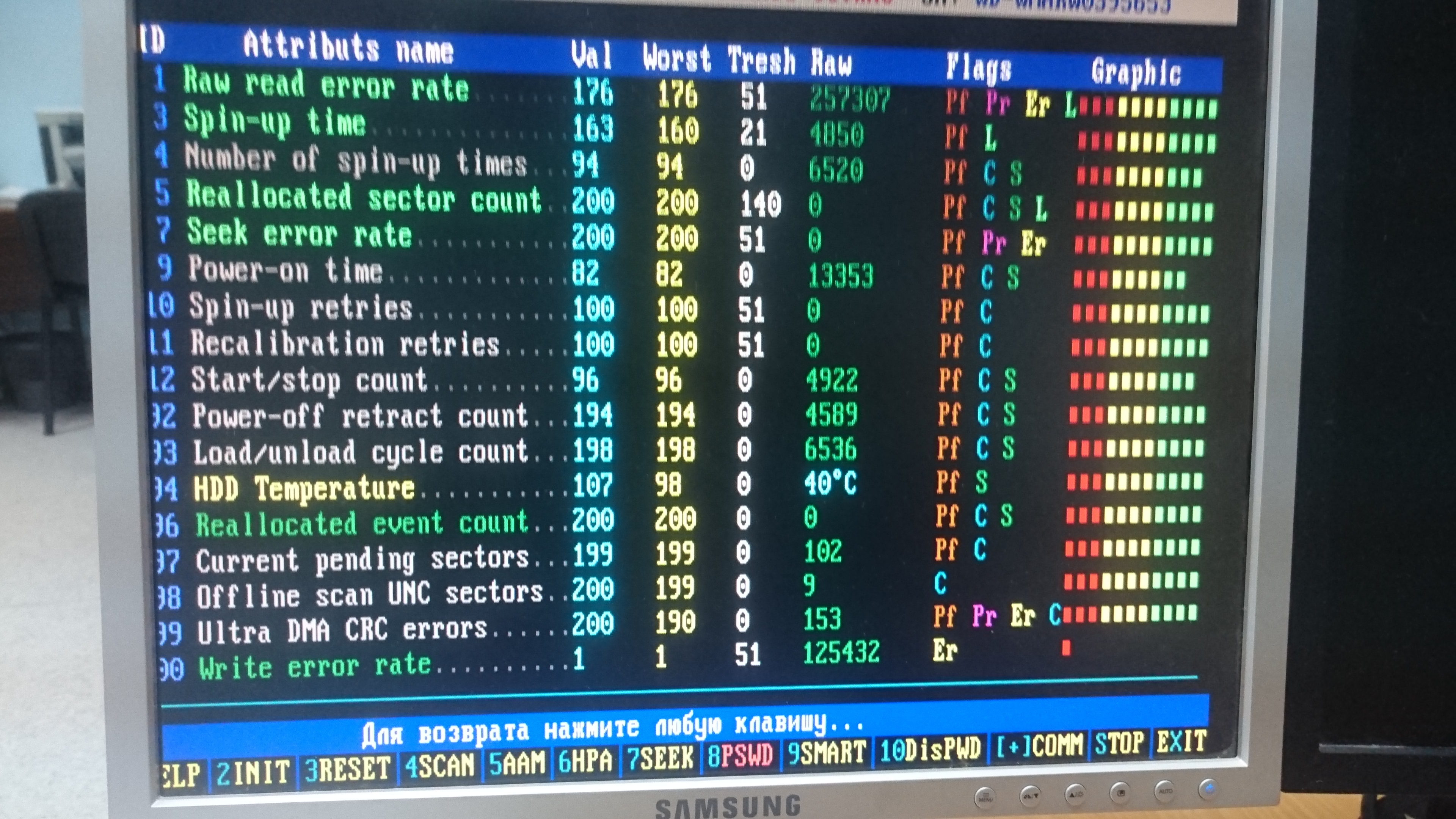

Давно начал тормозить комп. прям работает работает, но при запуске чего-нибудь нового бац и в тупняк на 10 сек.
Винду естественно снести не помогло. Терпел как мог. Мог долго, но вот последняя капля.
Попытался открыть папку, а он такой - папка повреждена. Кое как получилось копировать часть информации - остальное умерло.
Начал проверять а там такое - кучками сгрупированны тормозные сектора. на видео записал (там я проматываю часть секторов чтобы было понятно что это везде так)
При стирании максимальная задержка до 50ms.
Что делать никак не разберу. Щас вот воткнул запись по кругу. Не уверен что поможет.
Поздно в бубен бить и боржоми пить?
https://yadi.sk/i/swZzJQt6NyuDHA
DSC_0120.JPG [ 2.89 МБ | Просмотров: 595 ]
если данные не нужны, то да, так можно сделать, затем повторно смарт посмотрев
Хотя поле write error rate указывает, шо харду пора на покой

Прошла ночь перезаписи. Заменил шлейф, почистил плату от окислов.
Задержки чтения стали меньше, но всё равно присутствуют.
В данное время проверяется полностью снова. Красных стало меньше, оранжевых и зелёных тоже.
Смарт пишет на 5 уже 57
На 196 28
