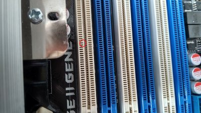

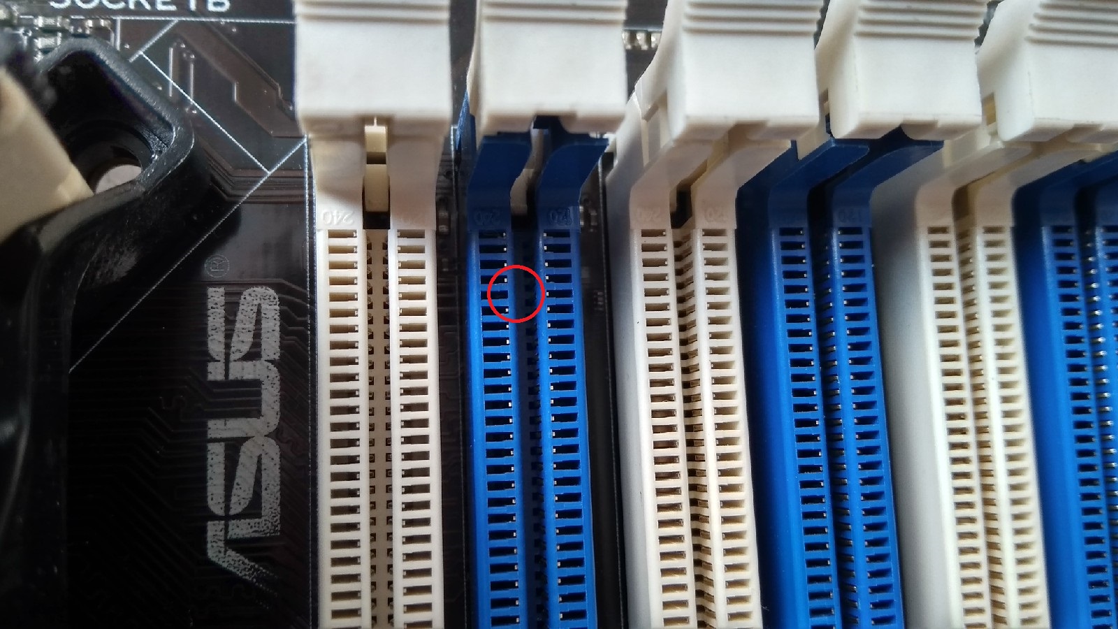

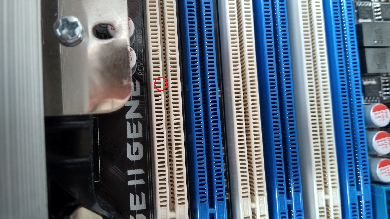

Регистрация: 02.02.2019
Внимательно осмотрел плату и слоты под память.
Обнаружил, что в слотах где не пашет, отсутствует по одному усику.
Это может быть причиной?
APYaHmLVru8.jpg [ 388 КБ | Просмотров: 709 ]
JN2n6w2VmjY.jpg [ 412.99 КБ | Просмотров: 709 ]
Регистрация: 15.06.2010
Откуда: Калуга
Фото: 18
Конечно.
