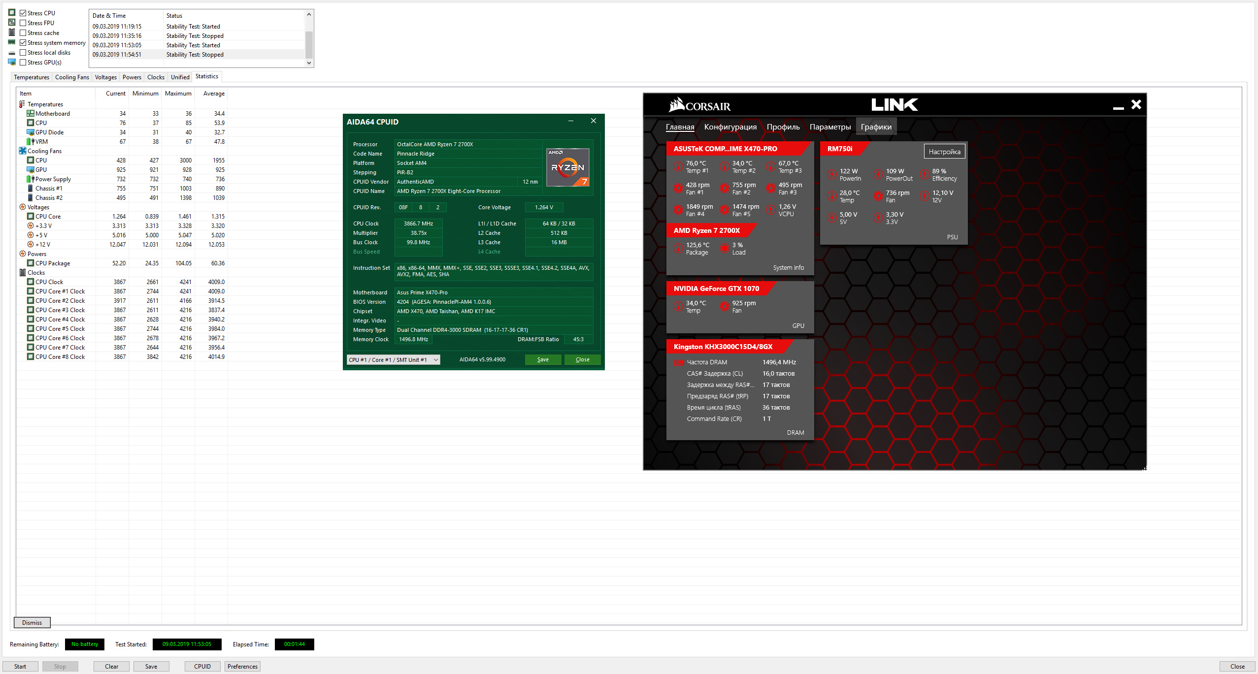

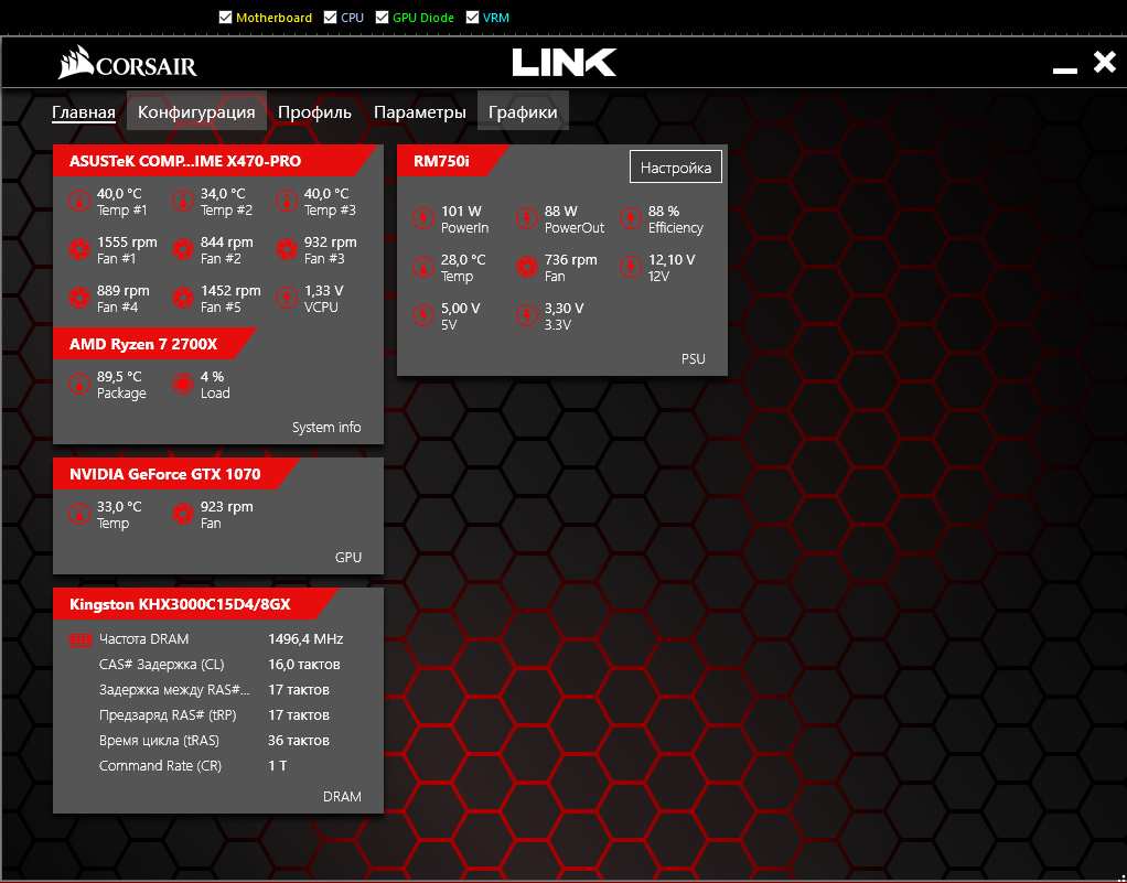

Здравствуйте, помогите пожалуйста, иногда происходит в играх или при рендере. экран тухнет, кулера начинают шуметь, пк нужно самому перезагружать, и тогда все норм.
Монитор: AOC 32, 2к.
Процессор: Ryzen 2700x.
Материнка: Asus x470 prime pro.
Видеокарта: Gigabyte gtx 1070 extreme gaming.
Оперативка: HyperX Predator 16gb.
БП: Corsair RM750i.
Винда 10, 1803, 17134.590.(переустанавливал) драйвер nvidia 419.35(переустанавливал), процессор не разогнан, только оперативная память по автопрофилю в биосе, видеокарту поставил в silent mode. провел стресс тест в Aide64. если проводить отдельно видеокарту или процессор с оперативной памятью то тест проходит, но если процессор и видеокарту, то происходит то что выше описал.
в aida64 CPUID core voltage скачет от 1.297- 1.395, в простое. (после второго теста в простое 1.264-1308)
P.s сейчас почему-то когда через 20-30 минут запустил снова стресс тест только процем и памятью. обороты кулера автоматом не увеличились, и температура начала сама ползти стремительно, (2 скрин) и сейчас в простое твориться ерунда, но пока ошибки нету. может термопаста стерлась? и да после перезагрузки опять все в норму вернулось, но опять же когда повториться :/ кулер родной амд.
Комментарий к файлу: в простое после 20-30 минут запуска первого удачного теста.

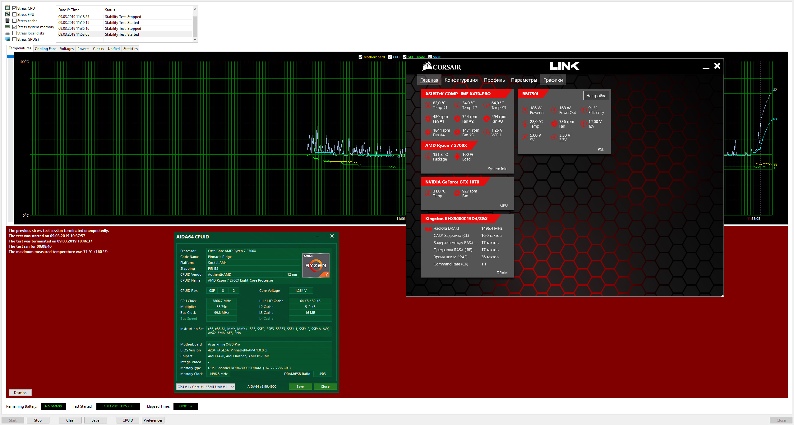

Комментарий к файлу: нагрузка проца и памяти после 20-30 минут запуска первого удачного теста.
bandicam 2019-03-09 11-54-43-389.jpg [ 1.11 МБ | Просмотров: 68818 ]

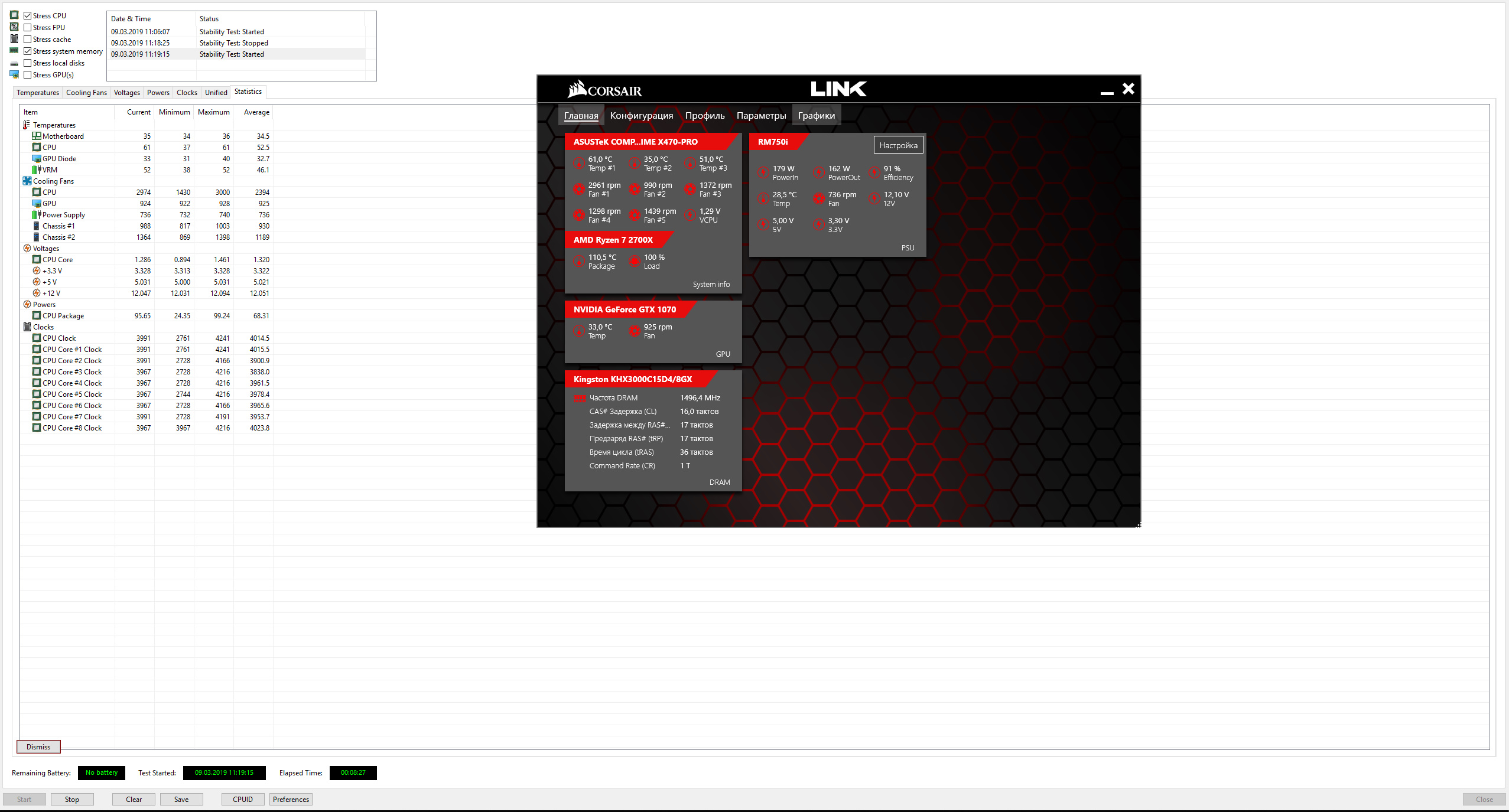

Комментарий к файлу: нагрузка проца и памяти первый тест(удачный)
bandicam 2019-03-09 11-27-44-463.jpg [ 742.15 КБ | Просмотров: 68818 ]

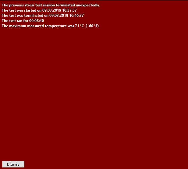

Комментарий к файлу: в простое. (перед удачным тестом)
bandicam 2019-03-09 10-59-03-848.jpg [ 242.03 КБ | Просмотров: 68818 ]
Комментарий к файлу: в aide64, после перезагрузки пк и неудачного теста процем и видео.
bandicam 2019-03-09 10-57-43-313.jpg [ 50.71 КБ | Просмотров: 68818 ]

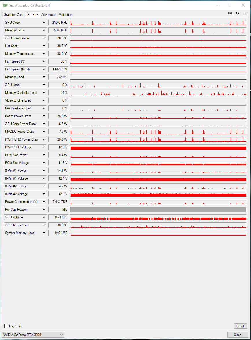

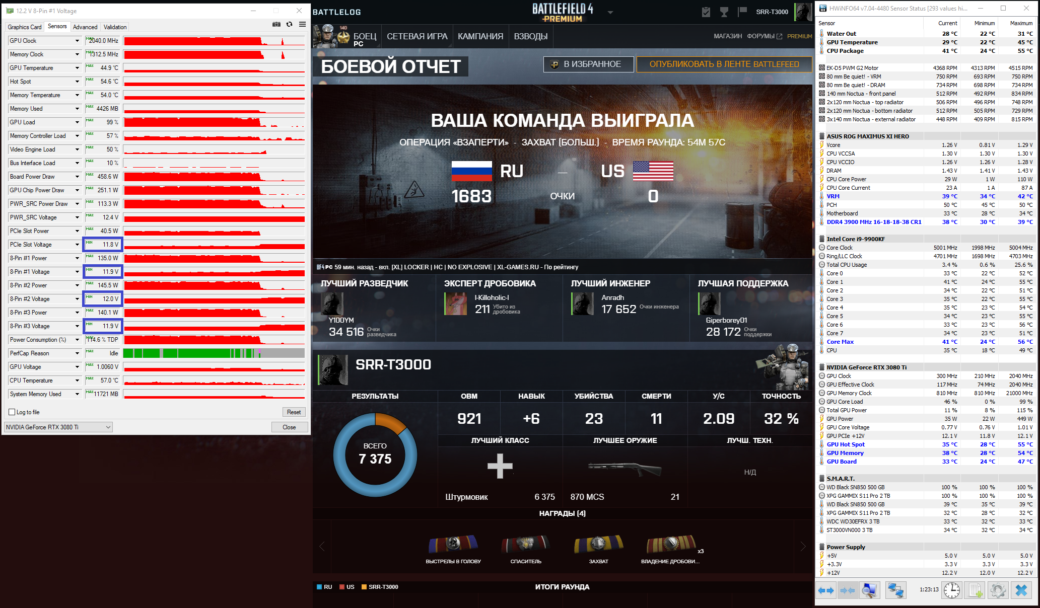

Решил точно такую же проблему:
Начало - Всё о NVIDIA GeForce GTX 1080 Ti | Titan Xp (GP102 Pascal 16nm) #16739395
Конец - Всё о NVIDIA GeForce GTX 1080 Ti | Titan Xp (GP102 Pascal 16nm) #16948716
Проблема была из-за плохого контакта на одном из разъёмов доп. питании видеокарты - почистить или заменить кабель питания.
В мониторинге GPU-z можно увидеть просадку напряжения на разъёме с плохим контактом.
Если экран просто гаснет, но кулеры не раскручиваются:
ASUS LGA1151/2 на чипсетах Intel Z370/Z390 (Coffee Lake/Coffee Lake S) #17484337
Меняй кабель монитора или отключай в биосе Launch CSM.
2021-09-24_23-09-35.png [ 1.4 МБ | Просмотров: 57466 ]
9900KF 5.0GHz/1.30V☻MAXIMUS XI HERO☻32GB DDR4 3700MHz/16-18-18-36 CR1/1.40V☻RTX 3080 Ti AORUS XTREME☻2TB XPG S11 Pro☻Corsair AX860☻LG 32GK850G
сколько должно быть V? у меня в простое 6pin И 8pin показывают 11,9v а под нагрузкой 11,8v
Под нагрузкой нормально не менее 11,4v, в простое 11,9v норм.
