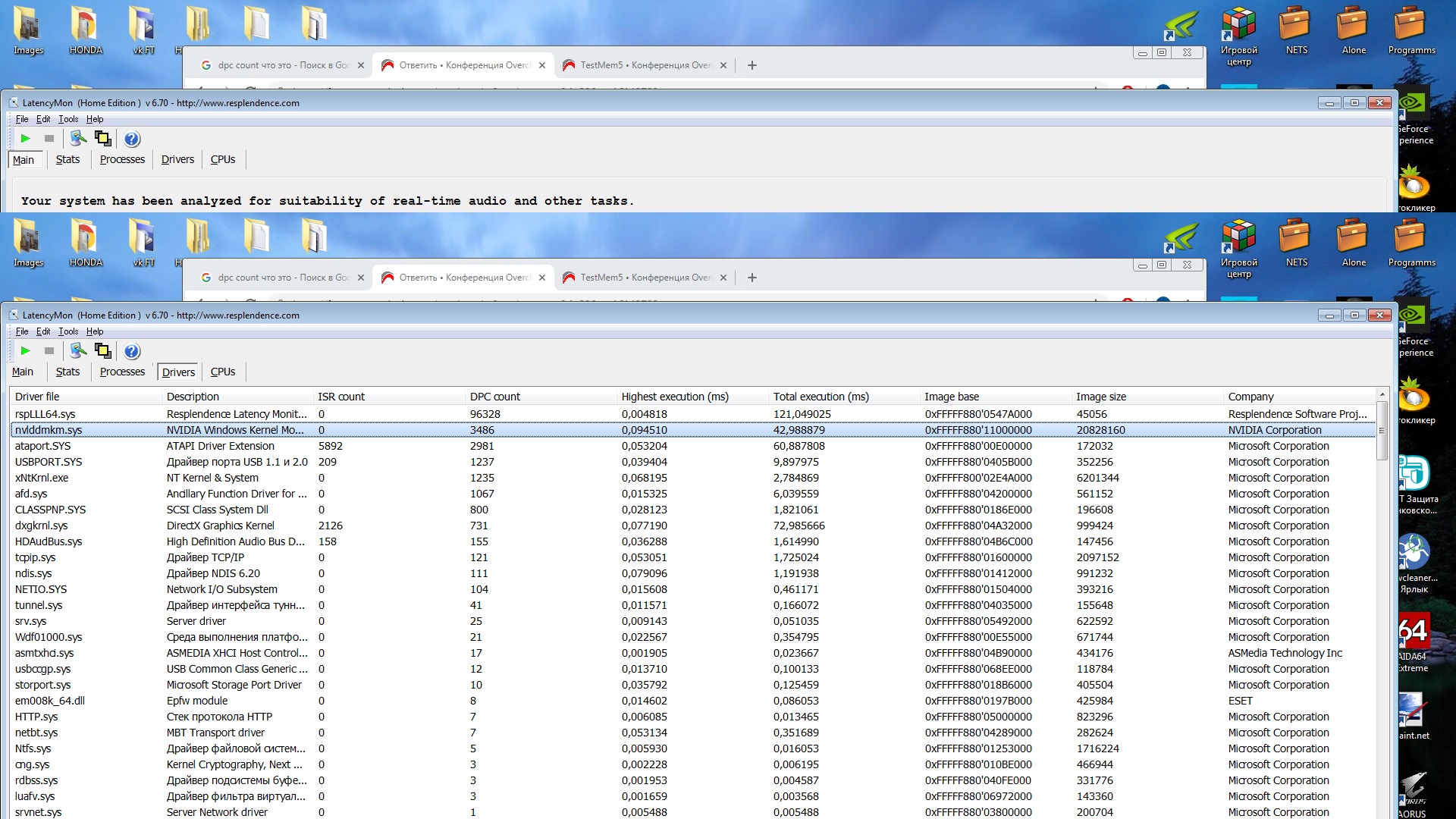

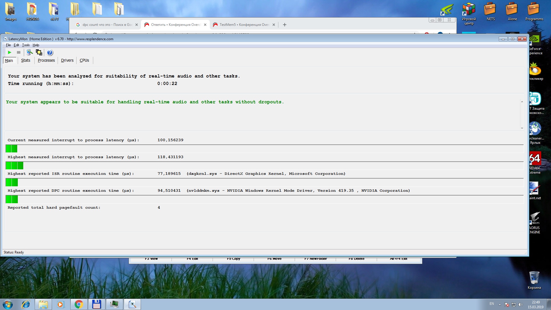

Спасибо за ответ, проверил тестмемом 5 в 0.12, ошибок нету. Правда я частоту уже снизил на 1333. Не знаю играет ли это роль. latency monitor'ом смотрел, все было хорошо. Через некоторое время задержка вырастает примерно до середины (если по полоскам смотреть). Я не совсем понял что такое dpc count и др параметры, но в строчках задержки пишут rspLLL64.sys и nvlddmkm.sys типо у них большая задержка, в принципе как на скриншоте мэйн только там задержка больше, примерно до середины :( Дрова чистил как написано в теме, и исправлял шибки системы. Пока не оч. Посмотрю как на 1333 опера будет работать. До этого разгон маленький стоял, и напряжение на оперу и проц вручную. Щас все убрал. Будет видно. Хотя я уже ставил биос на сток, и как то не оч помогало :(
