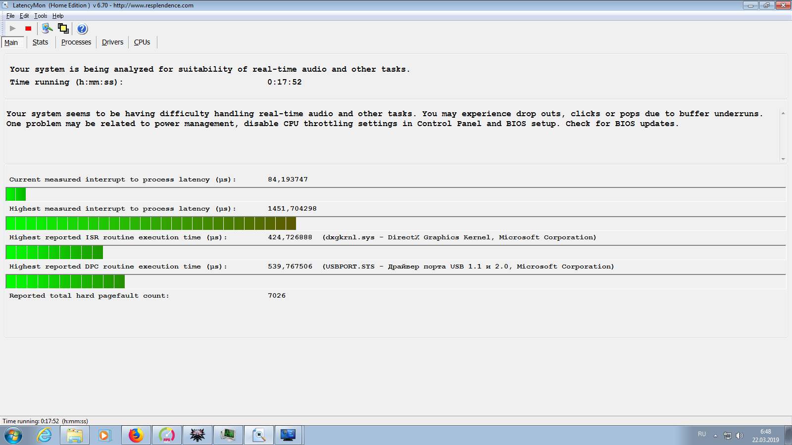

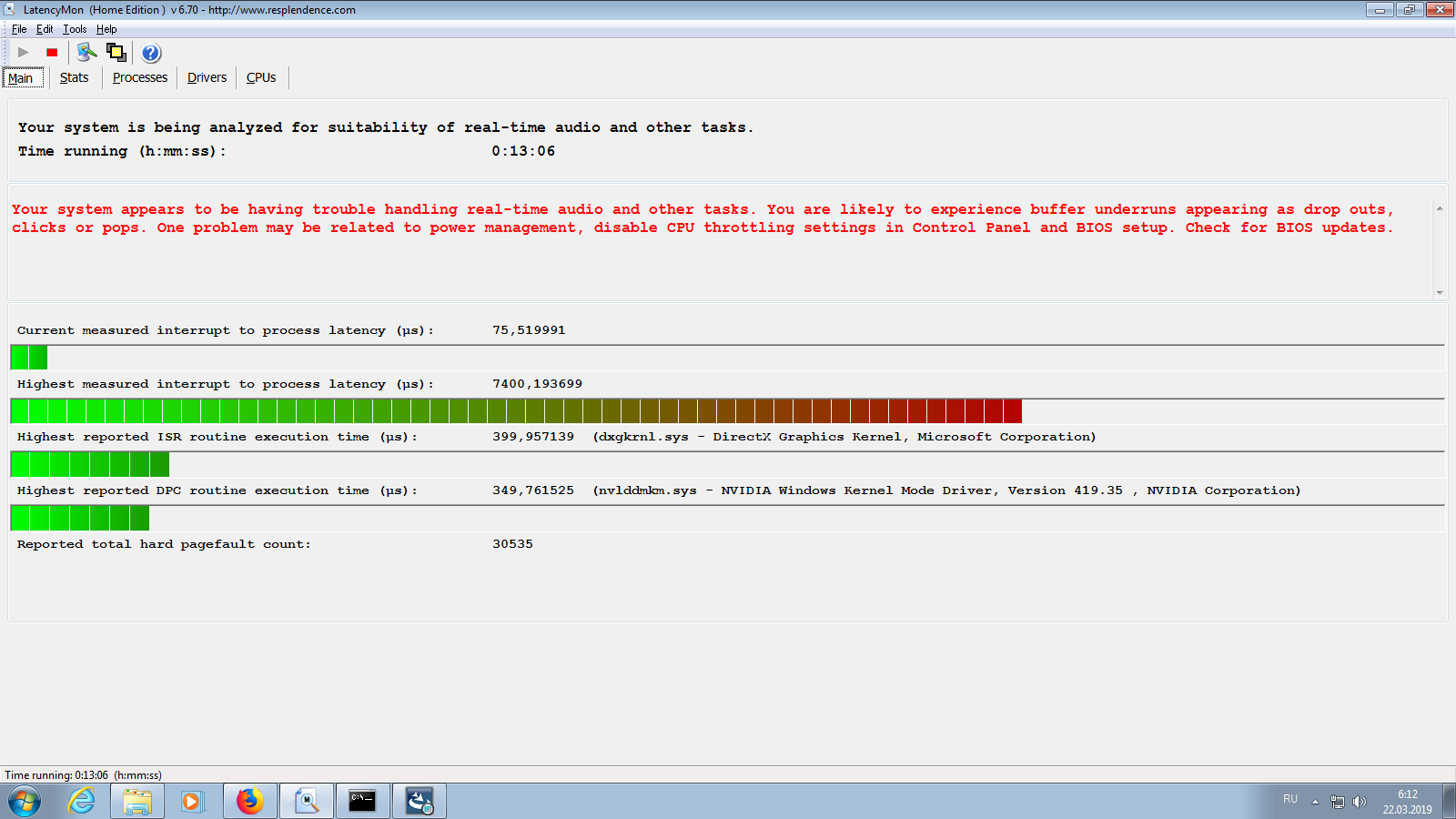

Доброго времени суток.
Такая проблема:
Фризы в любых играх, которые пробовал, например: command & conquer generals, half-life 2, the witcher 3, battlefield 4/1.
Если запустить фурмарк и фпс монитор, то можно заметить, что фреймтайм скачет примерно через одно и то же время, скачки незначительные, но они есть, независимо от настроек (тест проводился в разрешении 1600х900 с выключенным антиальясингом). У моих друзей такого нет, у них график фреймтайма ровный, пробовал ставить свою видяху к друзьям - у них всё ОК, фреймтайм ровный. Относил системник в ремонтную мастерскую, пробовали разные плашки оперативки - результат нулевой, фризы есть, процессора и мат платы у них не было, к сожалению, чтобы затестить.
Конфиг:
Asus crosshair v formula-z
FX 8320e 4.5 ghz при вольтаже 1.4 (LinX не проходит, BSOD, скорее всего из-за перегрева, AIDA64 гонять можно бесконечно, стоит башня на 180 ватт CoolerMaster V8)
GoodRam 2000 mhz восемь гигабайт двумя плашками по четыре (13-13-13-35) (в стоке 1333 mhz (9-9-9-28)) (гонял мемтестом около часа, всё в порядке+тестировал стандартными средствами Windows)
MSI 1060 3gb
DeepCool DA600 (по 12 вольт линии 11.8 в нагрузке (замеры проведены мультиметром), например, в ведьмаке, аида показывает 11.540)
Seagate Barracuda st2000dm008-2fr102 (в Виктории при считывании смарта всё окей, секторов на переназначение/переназначенных нет, куплен недавно, нет и месяца)
С темой DPC Latency ознакомлен, задержки драйвера сейчас минимальные.
Перегревов в играх нет, всё около 50 градусов, кроме видеокарточки, она около 70 градусов греется.
Что пробовал:
Драйвера пробовал разные для видеокарты, старые ставил, новые, с любыми фризы. Менял операционные системы, несколько десяток и семёрок, драйвера все обновлял, скачивал с сайта разработчика мат платы/обновлял драйвера с помощью разных драйвер-паков, с помощью драйвер бустера.
Ещё я пытался решить проблему включением разных режимов вертикальной синхронизации в панели nvidia (вертикальный синхроимпульс)+включением/выключением тройной буферизации в разных режимах. В виндовсе выставлен план электропитания "Высокая производительность", все энергосберегающие настройки на материнской плате выключены. Были мысли о HPET, к сожалению, его я не смог регулировать, при включении игр он сам выставлялся на 1 ms. HPET я выключал в материнской плате и в Windows, пробовал разные комбинации (вкл в биос, выкл в виндовс и наоборот, это к примеру)
Если сбросить весь разгон - ничего не меняется.
Комментарий к файлу: Тест при игре в ведьмака
23.png [ 67.89 КБ | Просмотров: 1262 ]
Безымян2222ный.png [ 72.95 КБ | Просмотров: 1262 ]
Последний раз редактировалось hanekaw 29.03.2019 14:54, всего редактировалось 1 раз.
Только мультиметр покажет точно, может там ниже 11,4.
Как вариант - снять разгон со всего.
i7-8700K/Noctua NH-D15/ASUS MAXIMUS X HERO/2x8Gb Samsung/Samsung 970 Pro 512 Gb, Samsung 860 P 512 Gb/MSI GTX 1070 Gaming X/FD Arc XL/Corsair HX-750i
Насчет вольтажа написал, что в нагрузке 11.8, не указал только, что это замеры мультиметром, мой косяк.
