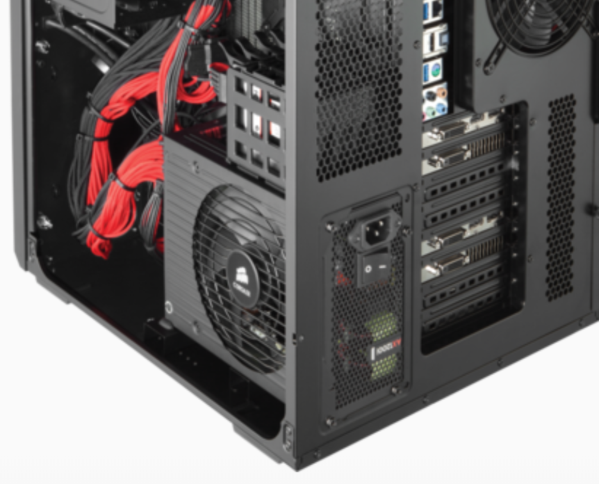

Знатоки подскажите пожалуйста,правильно ли крутится вентиллятор от бп?Я правильно понимаю,что он вдувает воздух внутрь себя?

Просто я играю в дивижку,и в том месте куда питалово в блок вставляется от розетки,достаточно горячо,вот переживаю что перегреется,хотя вентилятор на бп крутится
Выдувает горячий воздух или горячо прикасаться к разъему питания/месту вокруг разъема питания?
Что за корпус, какое расположение БП, куда выходит воздух от процессорного кулера есть ли вентиляторы на вдув? В общем, если беспокоит температура, надо смотреть организацию охлаждения.
Корпус carbide air 540,бп расположен с другой стороны от всей системы,достаточно тепло в месте вокруг разьема питания.

Если БП у вас установлен как и на фото, то норм, т.е. кулером к внешней стенке, естественно сбоку от внешней стенки должен быть какой-нить приток воздуха, а не вплотную к какому-либо предмету/стене.
Если "достаточно тепло" именно при касании разъема питания, то проверьте, что разъем кабеля питания вставлен до упора в сам блок питания, нагреваться в теории может из-за плохого контакта. Если есть возможность, используйте другой кабель.
Вообще "достаточно тепло" - понятие субъективное.
наблюдал как-то дедушку в отделе гарантии мвидео, который сдавал греющееся, по его словам, usb-зарядное устройство, было жаль продавца...

именно все как и на фото стоит,кабель до упора естественно,место вполне хватает,но в той же кс он так не греется,я не особо переживаю,но все таки будет очень
неприятно если перегрев бп заберет систему,вообще в случае перегрева бп,он отключится,будет ли какая то защита,или просто бум?)
В вашем БП, судя по спекам, реализована OTP - Over Temperature Protection, защита от перегрева.
Попробуйте шнур сменить для собственного спокойствия. Что в каких-либо других 3D-ресурсоемких играх/бенчмарках?

да я ни во что больше не играю,не пользуюсь,возможно это мой бзик,и там вполне все нормально,тепло именно не у самого штекера ,вот на фото которое я прикрепил с блоком,а где то в середине-правее где сетка
