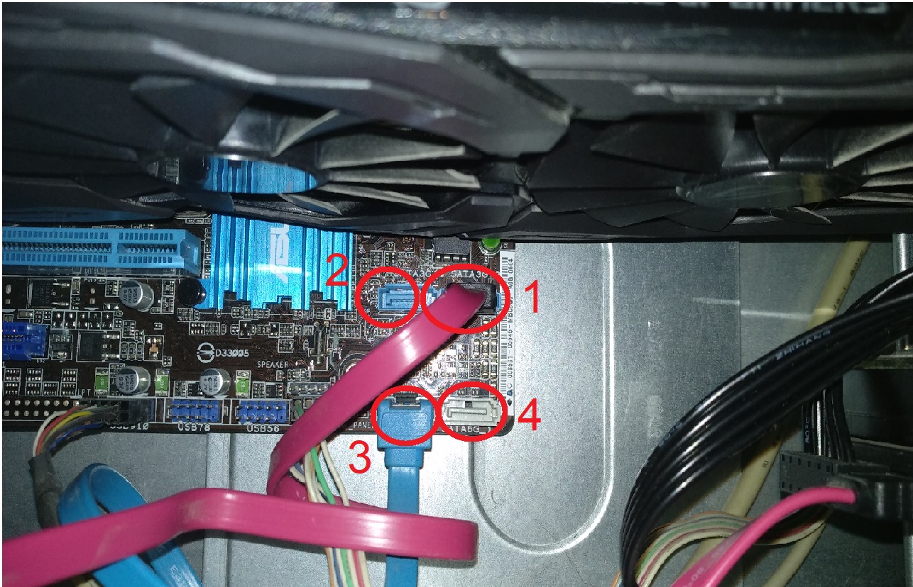

Давайте, для понятности, то же самое еще раз, только с картинками:
Вот 4 слота под sata-шлейфы на материнской плате
sata-слоты на материнке
sata-слоты.jpg [ 444.43 КБ | Просмотров: 565 ]
Слоты пронумерованы по аналогии с координатными четвертями
Первый и третий - к которым уже подключены шлейфы, к ним сейчас подключены два старых жестких диска. Все работает, все хорошо
Соответственно новый жесткий диск я подключаю либо к слоту номер 2, либо номер 4. На деле пробую и туда и туда, но результат получаю один:

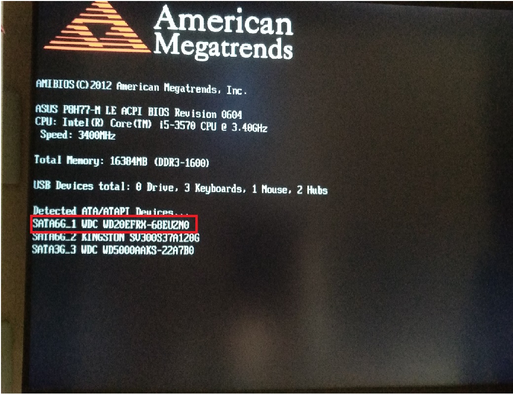

Вот так выглядит экран при загрузке:
экран при загрузке
При загрузке.jpg [ 312.24 КБ | Просмотров: 565 ]

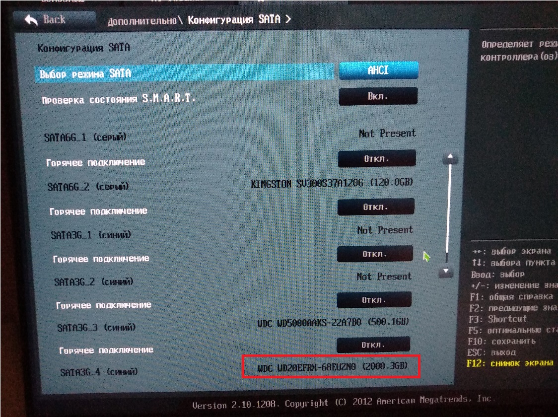

Вот BIOS:
жесткие диски в BIOS
В BIOS.jpg [ 485.17 КБ | Просмотров: 565 ]

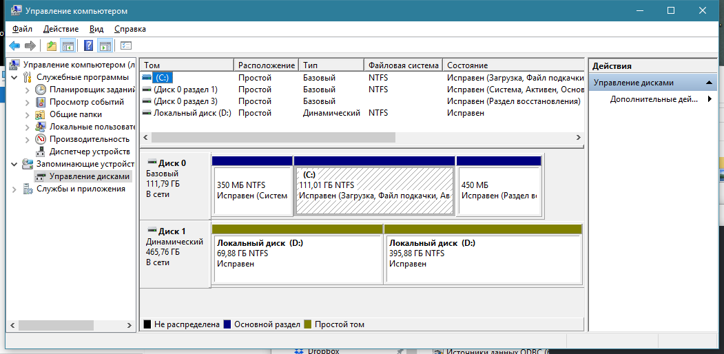

Но операционная система его не видит, вот скрин управления жесткими дисками
Управление дисками
Диска нет.png [ 50.35 КБ | Просмотров: 565 ]
Его нет. Совсем. Видны лишь старый и системные диски

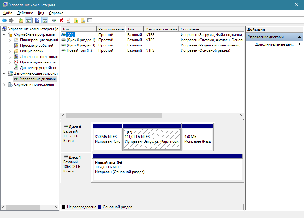

Однако, если я переткну sata-шлейфы в материнке, а именно подключу жесткий диск к первому или третьему sata-слоту, то при загрузке жесткий диск определится и будет виден - диск F
Управление дисками
Новый диск.png [ 46.08 КБ | Просмотров: 565 ]
Но не будет виден старый жесткий диск, который я подключаю ко второму или четвертому слоту
Т.е. еще раз - новый жесткий диск абсолютно нормальный, исправный и рабочий
Сходу проблема видится во втором и четвертом sata-слотах. Признаться это смущает - ладно бы один не работал, но чтобы разом два... всякое, конечно бывает
Но все же контрольно спрошу - вдруг слоты отключены где-то глубоко в настройках, может есть какая-то едва заметная галочка, которую я упустил?

Не вижу никакой проблемы в слотах. А вот в вашем старом диске проблема. Какого чёрта на нём 2 раздела и при этом с одной буквой и какого чёрта он динамический это задница какая то. :roll:
Какой то непонятный конфликт в винде у тебя. Возможно из за динамического диска.
