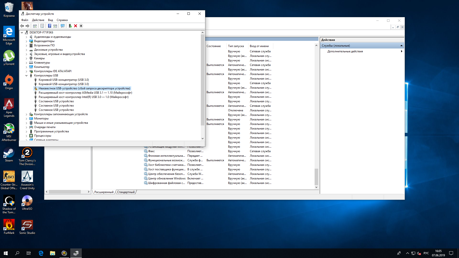

Не помогло, причём другие устройства как Клава и мышка работают нормально, а наушники перестают определяться на момент загрузки винды, приходится заново доставать их
Безымянный.png [ 531.81 КБ | Просмотров: 661 ]

Не помогло, да и в биосе никакие настройки не менялись, у меня есть подозрение что какая то программа переписала реестр, нашёл подобную тему, но там в виндоуз 7 было решение, для десятки оно не подошло,решение там было таким, тут таких параметров нет
Если есть параметры "LowerFilters" и "UpperFilters" в разделе реестра
HKEY_LOCAL_MACHINE\SYSTEM\CurrentControlSet\Control\Class\{36FC9E60-C465-11CF-8056-444553540000}
То их нужно удалить.
