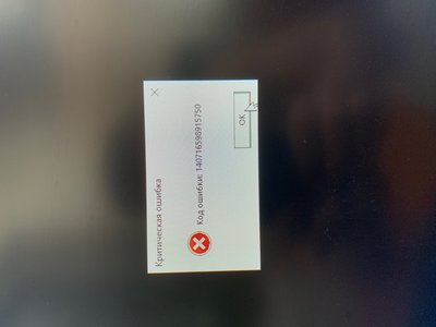

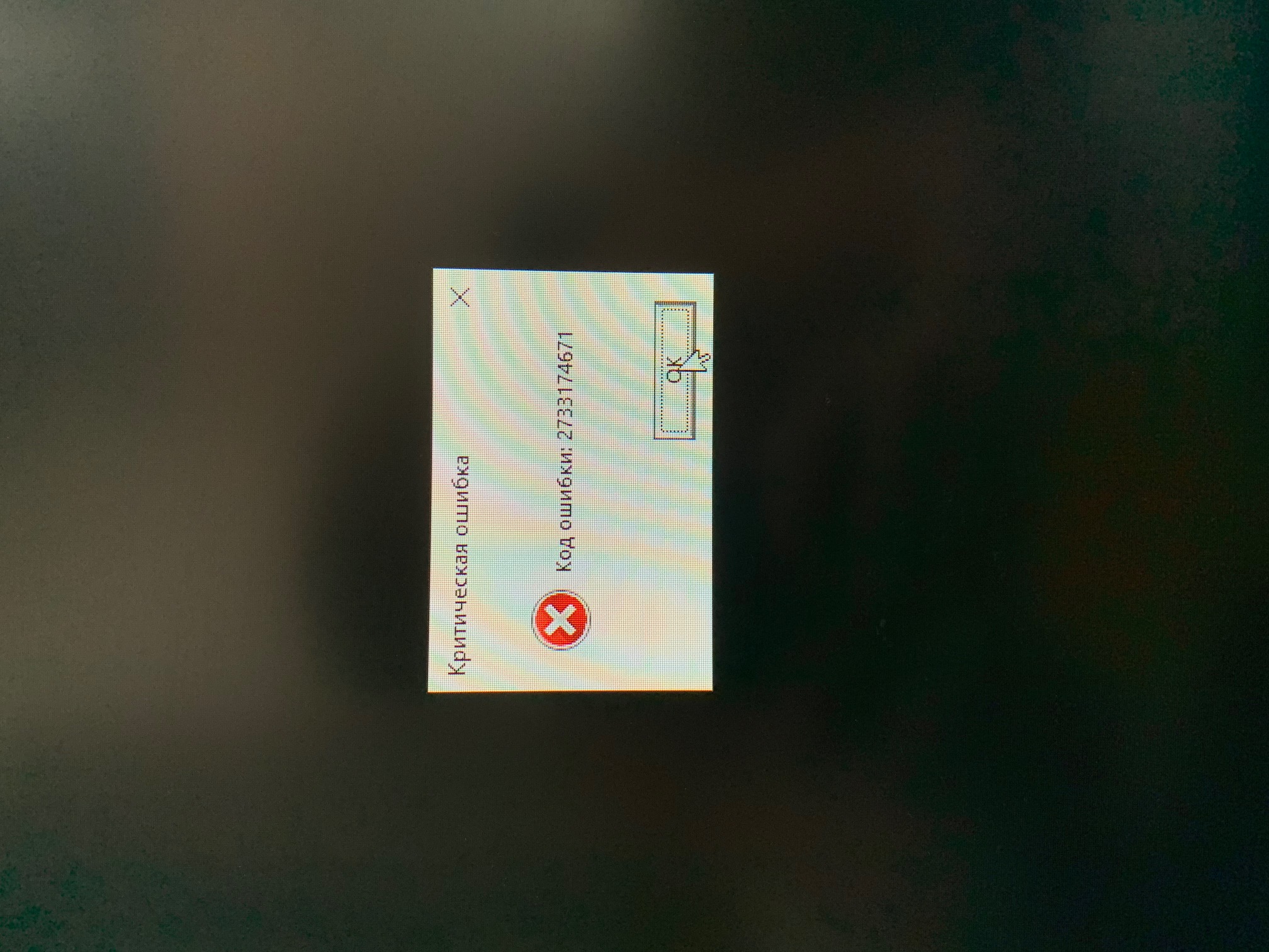

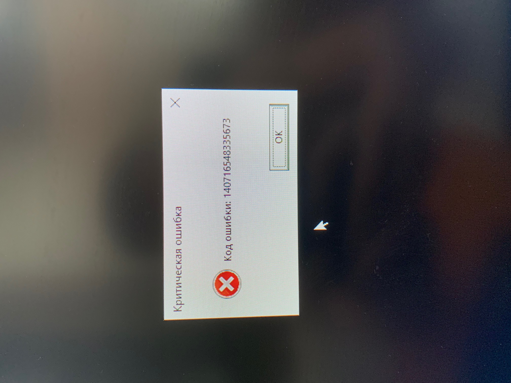

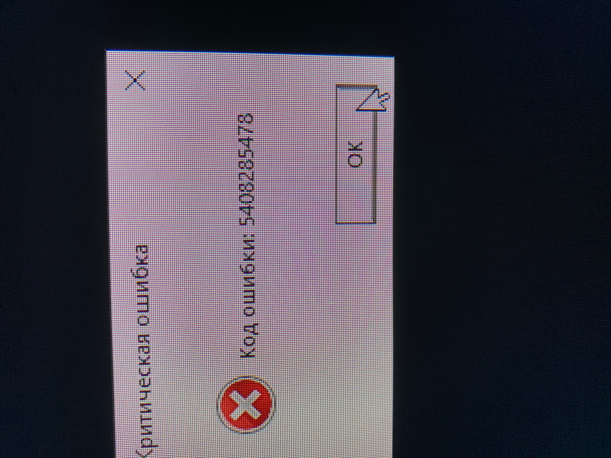

Список ошибок, которые появляются. 4 фото

Комментарий к файлу: Ошибки системы
IMG_1565.jpg [ 933.84 КБ | Просмотров: 1351 ]
IMG_1564.jpg [ 877.15 КБ | Просмотров: 1351 ]
IMG_1559.jpg [ 1.12 МБ | Просмотров: 1351 ]
IMG_1563.jpg [ 653 КБ | Просмотров: 1351 ]
