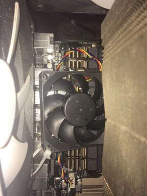

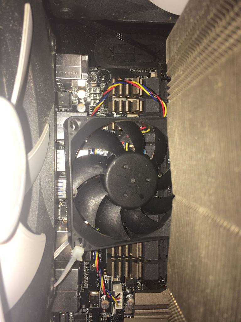

romixa как я понимаю, делается примерно так?
Добавлено спустя 4 минуты 2 секунды:
Sergejh стоит всего 1 кулер на выдув, 2 на вдув, Корпус zalman z1 neo
Добавлено спустя 23 секунды:
Картинка не моя если что

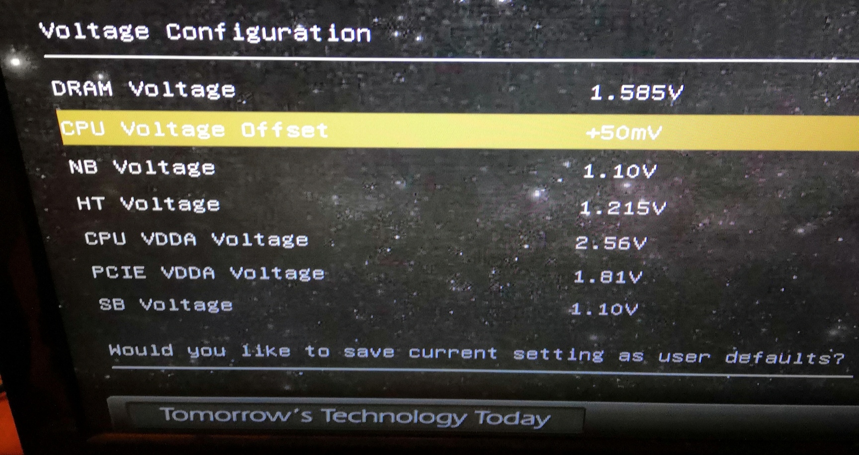

И ещё, не слишком высокий вольтаж?
IMG_20190718_182525.jpg [ 630.43 КБ | Просмотров: 1115 ]
