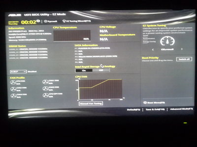

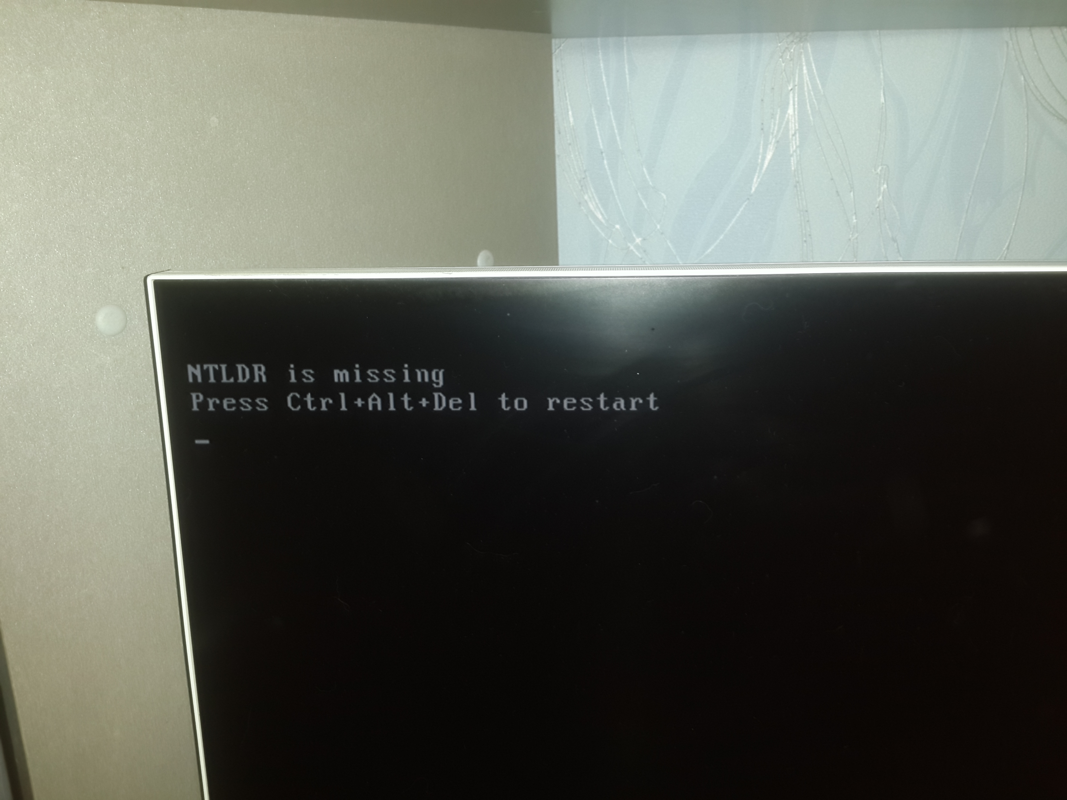

Проблема такова, винда перестала грузиться. Ошибка NTLDR IS MISSING, думаю дайка зайду в биос и посмотрю приоритеты.
Так биос, не реагирует на клаву и мышь. Более того биос не отображает сенсоры.

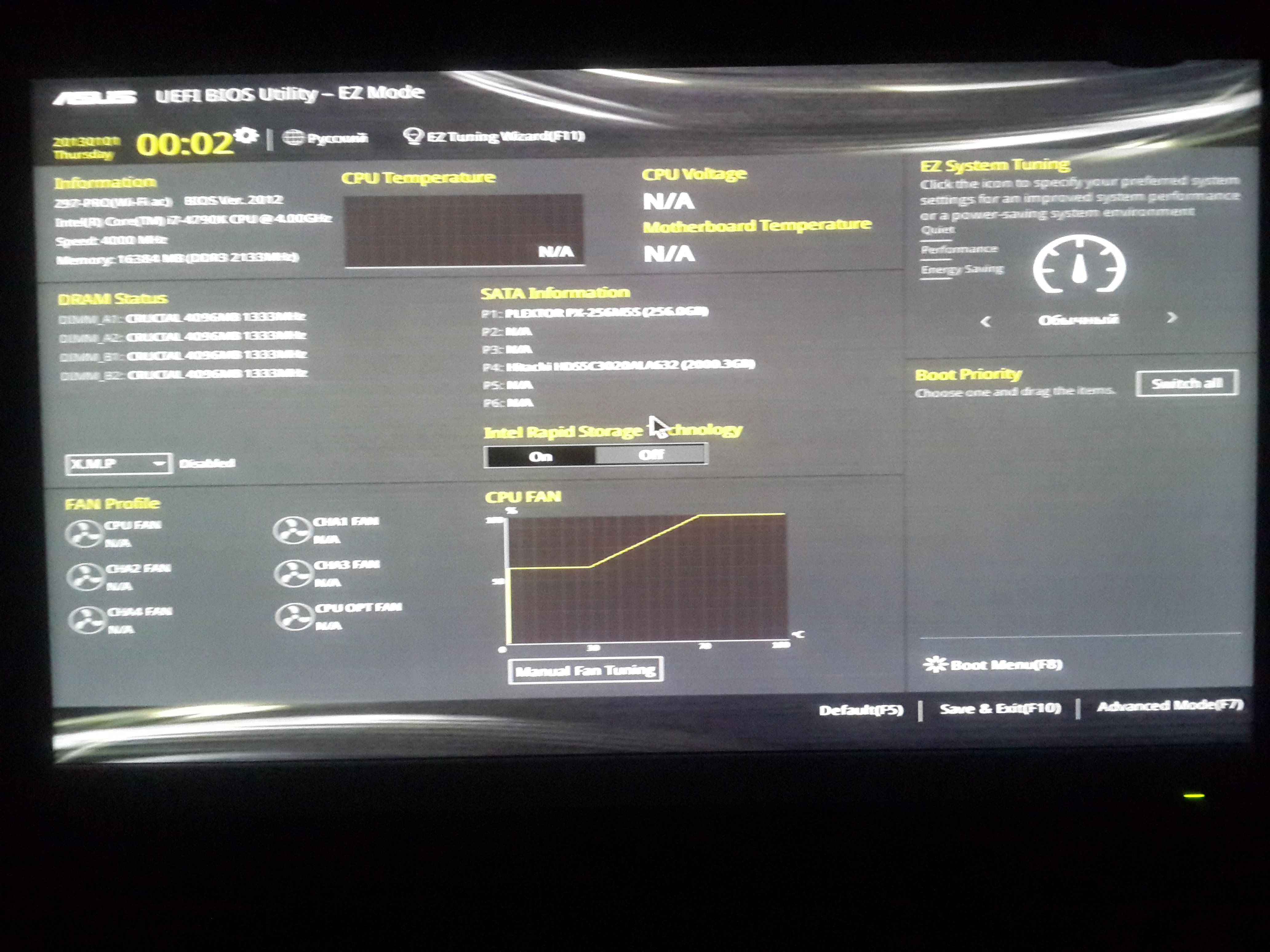

Напряжение на проце и температуру матери, посмотрите скрин.
Я думаю, из-за этого винда не хочет стартовать, потому что биос барахлит.

F@tality cpu fan error - разбирайся с вентилем на проце
также смарт хардов всех нужен
чёт смотрю я на скрины и видео. то у тебя одни там накопители, то другие.
вот отключить бы все харды и тока ссд оставить и посмотреть
Регистрация: 15.06.2010
Откуда: Калуга
Фото: 18
Если бы только это. У него там вообще все датчики не работают и не только. То-ли БИОС капут, то-ли микруха multi I/O навернулась.
Регистрация: 24.04.2008
мыш короче гавно надо бенкъю, биос короче тоже гавно вытаскивай батарейку и обнуляй перемычками
Регистрация: 26.09.2013
В таких случаях остается 1 ход - вырвать шнур из БП, разобрать систему, собрать на столе в мин конфиге, и смотреть. БП И ВК проверить на другом ПК есть воможность?
Поскольку система далеко не новая, то каждый компонент требует пристального внимания.
Ничто не вечно под луной? Да. Кроме человеческой глупости, жадности, и свинства.
Регистрация: 11.05.2009
Откуда: Тольятти
Сегодня решил снять все жд, кроме системного. Так сейчас даже изображение на мониторе не появляется, звуковых сигналов нету. Пробовал к встройке подключать, тоже самое. Завтра поеду в сц,надеюсь запчасти у меня не подменят на более дешевые

Мастер сказал у ва проблемы из-за бп. Биос слетел по этой причине. Сказал бп под замену и предложил aerocool kcas на 700ватт который у них там продается. Он сказал с ним без проблем работает. А с моим бп горит 55 код на посткарте. В общем он взял за диагностику и прошивку биоса 1100
Добавлено спустя 2 минуты 49 секунд:
Я ему предложил отремонтировать термалтей урал, а он говорит бп только дурак будет ремонтировать, который хочет смерти железа
Добавлено спустя 1 минуту 9 секунд:
Потому что, после ремонта может умереть и унести пол-компа

так говорят когда тупо не в состоянии отремонтировать деталь, порою бывает заламывают цену ремонта до цены практически нового блочка, из-за чего клиент уже по своей инициативе отказывается от ремонта
горе аэрокул ксас :facepalm:
я бы посоветовал другого человека поискать, с ним проконсультироваться в плане текущего блочка.
актив pfc блочки не каждый сможет починить и не у каждого необходимые детали найдутся для подобных
