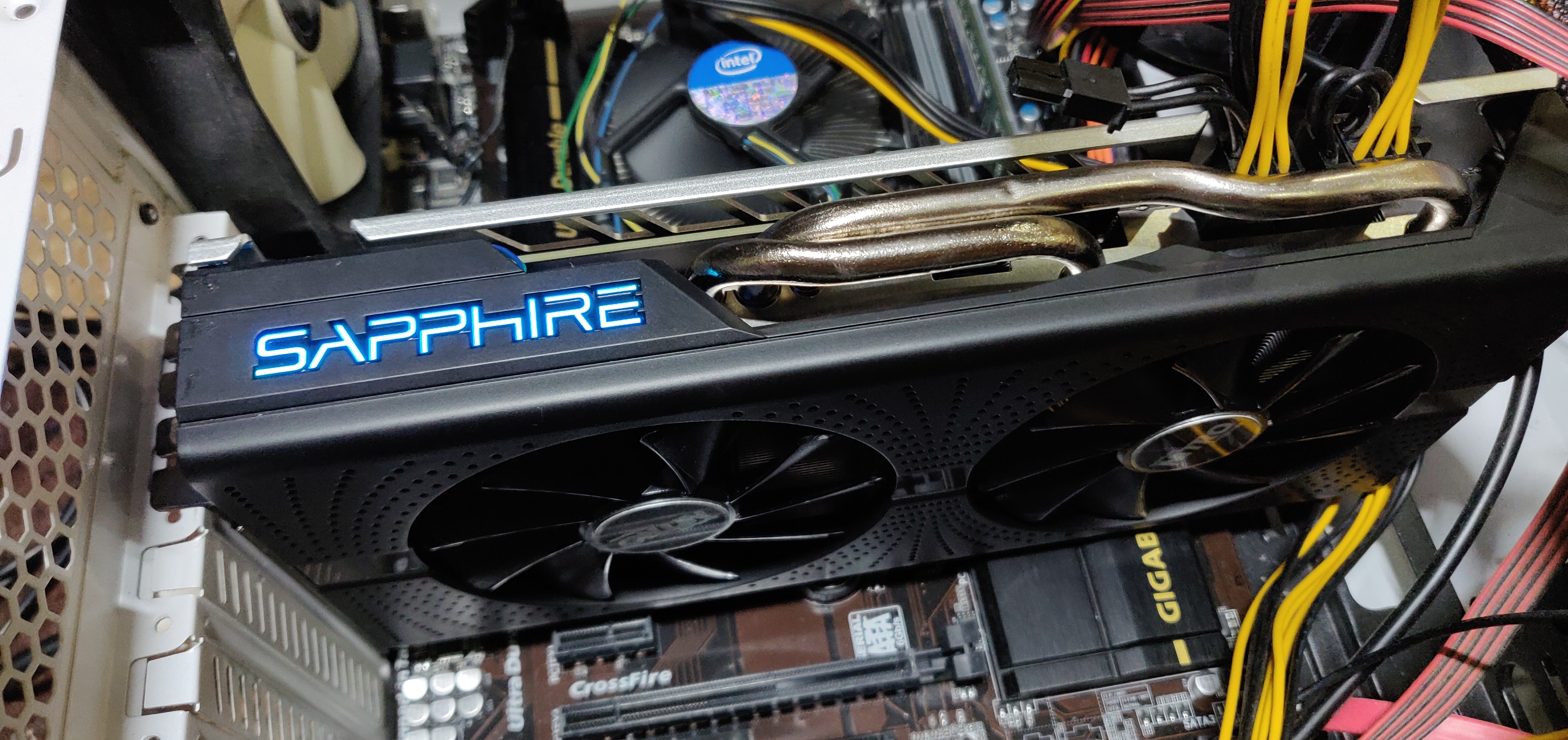

Так же при запуске компьютера загарается надпись сапфир на видеокарте
IMG_20190831_210647.jpg [ 2.75 МБ | Просмотров: 23829 ]
Регистрация: 30.04.2013
чип хоть греется?
