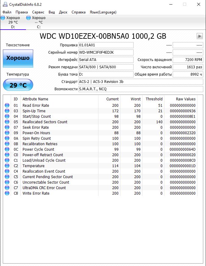

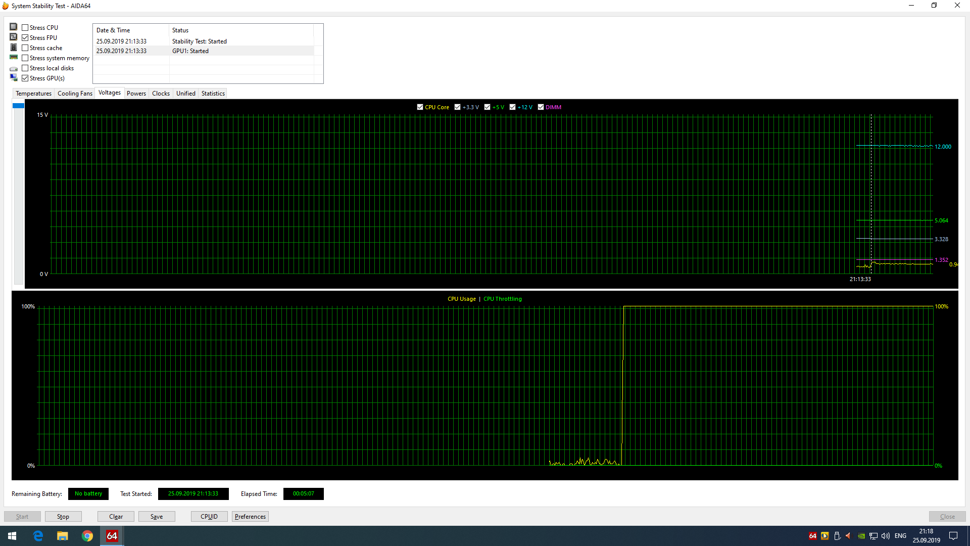

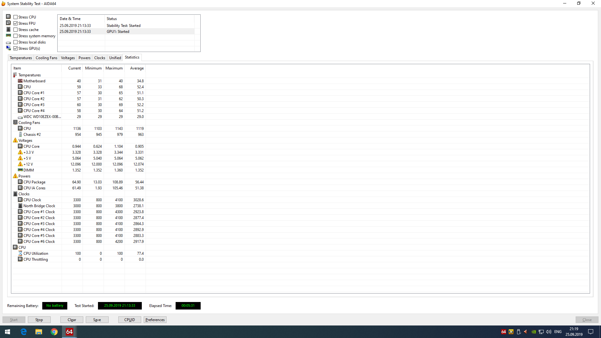

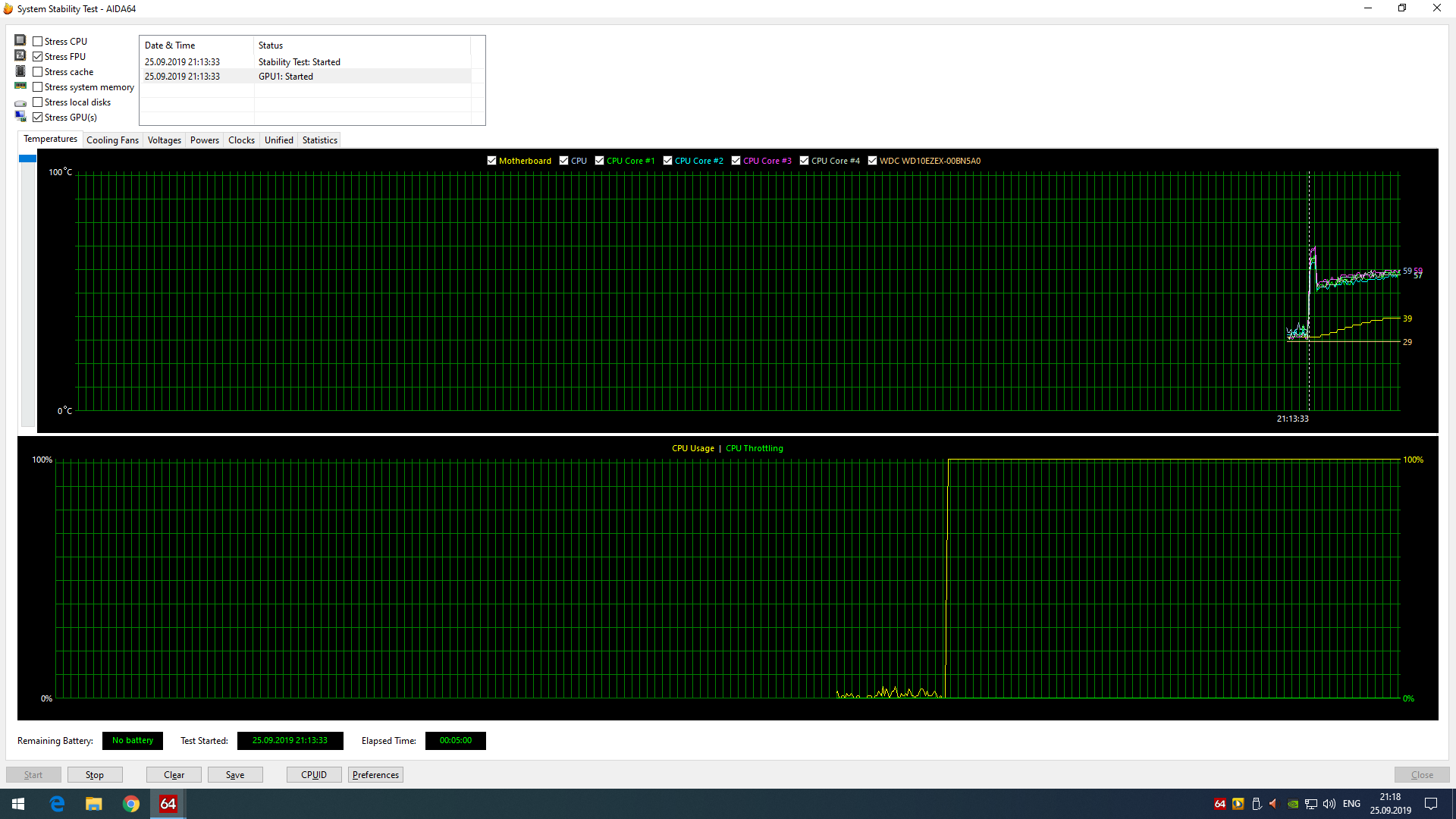

Суть проблемы вот в чем, приобрел на замену 1060 новую видеокарту, дабы ощутить всю прелесть smooth гейминга, но в каждой игре я испытываю проблемы в виде фризов от маленьких, до непередаваемо выводящих из себя постоянных через один и тот же промежуток времени, приведу в пример пару игр "The Forest" да знаю, не самая оптимизированная, но проблема в виде фризов после каждой постройки или резкого перемещения давала о себе знать, порой были фризы каждые 4 секунды при вкл.vsync с 60 до 54, подумал дело в HDD переместил на SSD, фризы остались. Подумал, игра такая, следом "Battlefield 1"(HDD), ее я к сожалению не могу перенести на SSD, мало места, там тоже периодичные фризы особенно вначале , "DOOM"(HDD) с фризами, но уже маленькими, но заметными. Но сегодня вывело меня из себя "Metro Exodus", поставил ее тоже на HDD, все вроде на ультрах и лучи и хэирворки и 70-80 фпс, вроде нужно радоваться, но эти тормоза c просадками до 20-40 везде и они постоянные, появляются когда им угодно. Я не знаю что делать, может быть брак в видеокарте? Написано что память микрон многие на нее жалуются, но я в этом не силен, я не знаю что делать, в фурмарке максимальная температура была в - FULL HD 8MSAA 68, в Metro максимальная 70 с выкл. Vsync. Файл подкачки включал, отключал, такое чувство что без него стало еще хуже. Прошу помочь.
Снимок.JPG [ 59.86 КБ | Просмотров: 1480 ]
Desktop Screenshot 2019.09.25 - 21.19.04.62.png [ 126.46 КБ | Просмотров: 1480 ]
Desktop Screenshot 2019.09.25 - 21.18.41.24.png [ 110.29 КБ | Просмотров: 1480 ]
Desktop Screenshot 2019.09.25 - 21.18.34.35.png [ 112.67 КБ | Просмотров: 1480 ]
Crystal.JPG [ 117.99 КБ | Просмотров: 1480 ]

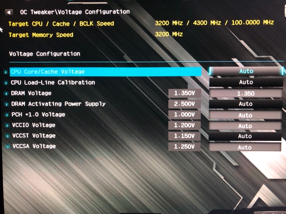

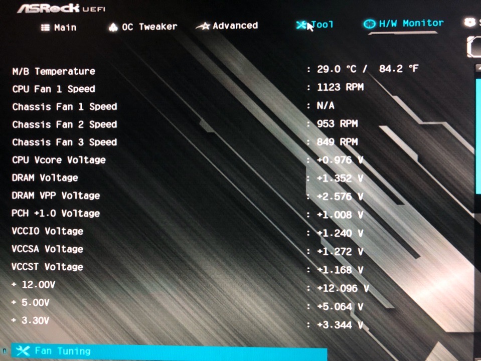

Честно сказать я не силен в этих терминах, вот что-то похожее нашел.
По поводу файла подкачки, у меня стоит на двух дисках "по выбору системы" в данный момент.
Драйвера стараюсь обновлять по мере поступления...
roq9lPNAMi4.jpg [ 175.87 КБ | Просмотров: 1454 ]
J0MtJ5R2m-E.jpg [ 191.46 КБ | Просмотров: 1454 ]
Регистрация: 14.09.2012
io\sa у тебя 1.24\1.27v норм, даже немного завышены. Советую переустановить драйвер на видеокарту с помощью утилиты display driver uninstaller и поставить последний драйвер 436.30.

а винда 10 очень старая? переставить было бы не лишним...что то у меня ощущения, что все беды из-за нее, комп вроде по фэншую собран.. еще и память можно разогнать... биос на мамке обнови.
на скрине частота целевая проца 3200, а кэш целевой 4300. должно быть наоборот.. как то странно. да и много для 8700 кэш на 4300 в "стоке". прогони линкс и мем тест...

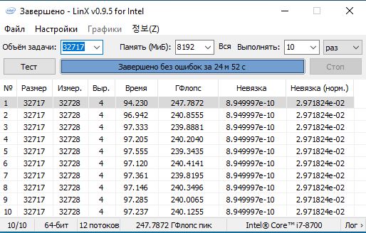

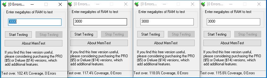

Сделал через display driver uninstaller через безопасный режим, не помогло. Прикладываю все что говорили(кроме мем теста) и еще Log с MSI игра Metro Exodus, сцены передвижения и боев, без перехода по локациям, игру не сворачивал, иногда были зависы намертво.
MsiLog.rar [24.65 КБ]
LogLinX.rar [800 байт]
LinxNOA.JPG [ 45.72 КБ | Просмотров: 1337 ]
System.JPG [ 17.23 КБ | Просмотров: 1337 ]
Регистрация: 14.12.2013
Откуда: СПБ
Фото: 45
linx 0.9.5 поставь, мониторь температуру coretemp (в яндексе найдёшь) memtest64 тоже в яндексе. запускаешь в режиме остановка при нахождении ошибки. раз есть зависоны значит уже нет стабильности. биос 4.10 нормально работает у меня. не надо верить форумам, раз его выпустили, значит что то он улучшает, а не наоборот... очень может быть не совместимость памяти с материнкой и обновление биоса если повезет это устранит. да и откатить биос на асроке всегда можно качай версию биоса с установкой из винды. кстати память у тебя 3200 XMP профиль активирован? или как?
все тут нормально, на асроке у меня так же было, там всегда кэш пуляет 4300 минимум, даже если турбо работает 4300. на нынешнем асусе всегда -300 от частоты проца и кэш 4300 на асусе будет при 4600 либо руками если выставлять
Automaniacsaint вольтаж на проц ручной поставь, а не авто, мож он там тротлит у тебя под нагрузкой ( в линпаке должно быть 320-350 с памятью 3200)
вот именно, частота кэш должна быть ниже частоты проца. если кэш выше, то проц может глючить. у себя эксперементировал. а линкс 7 версии столько и должен выдавать он без AVXсовый надо 0.9.x

Alexshanghai без авх там и 200 не будет. у него автовольтаж стоит на проце, 100500 там 1.3 или выше хреначит. пусть исправляет

По поводу вольтажа на процессоре можно подробнее
CPU Core/Cache Voltage
CPU Load-Line Calibration эти параметры нужно поставить вручную? И сколько нужно там поставить?

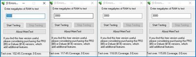

Linx 0.9.5.JPG [ 62.17 КБ | Просмотров: 1264 ]
memtest1.JPG [ 71.58 КБ | Просмотров: 1264 ]
Откуда: СПБ
Фото: 45
[quote="Automaniacsaint"]
похоже с процом и памятью все ОК. меняй видяху по гарантии)))

А по поводу вольтажа, может кто-то разъяснить что у меня не так стоит в биосе?
