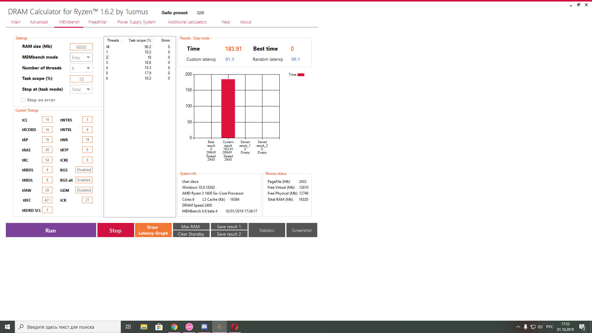

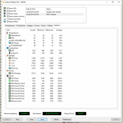

Прогонял в linx, dram calculator for ryzen, aida - ноль ошибок. В линксе скрин не сделал, но можете поверить мне наслово.

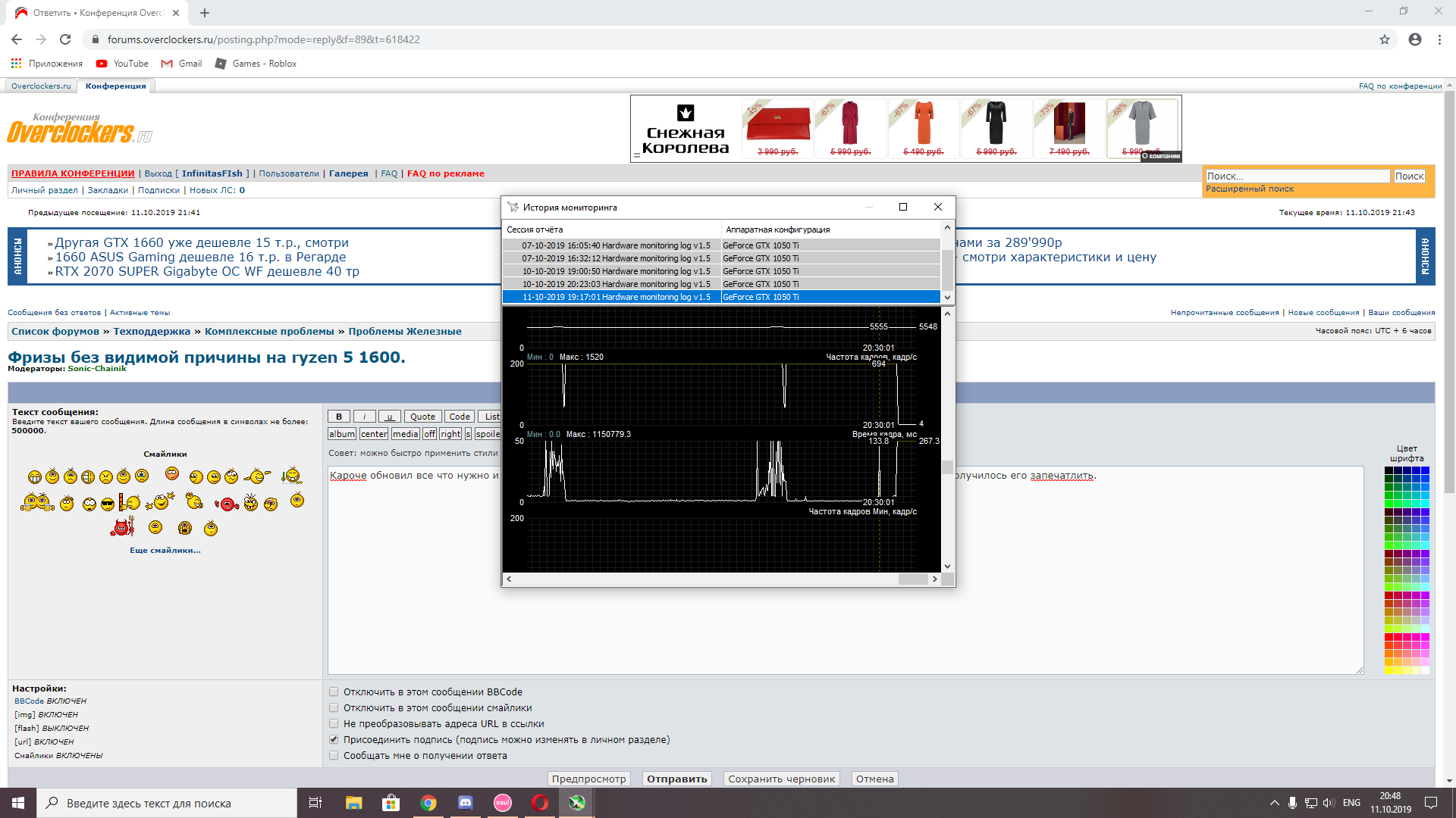

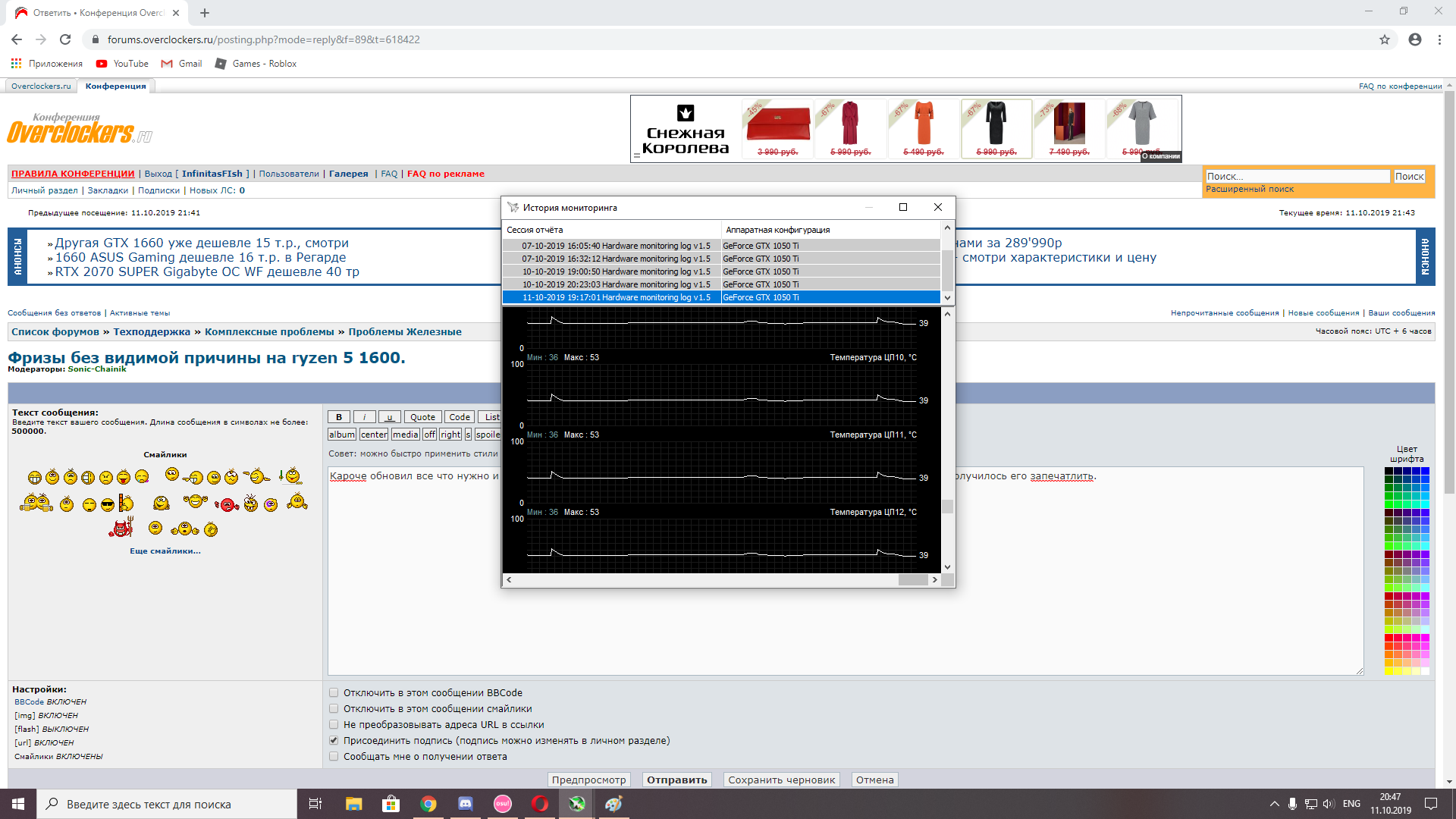

В общем обновил и сделал все что нужно и не нужно, фриз стал проявлять себя гораздо реже. Однако он не исчез, и вот у меня получилось его запечатлеть.
Как видно, есть пролаг во времени кадра до 133мс, но при этом ни фпс, ни частота проца в этот момент не падает. Только повышается нагрузка на одно из ядер и температура.
Можно ли что то сказать по этим скринам?
Добавлено спустя 12 минут 37 секунд:
Будто на фоне запускается какая то прога, но вот пару дней назад я при тесте вырубил абсолютно все лишние программы, но от фриза меня это не избавило. Мб и вирус, но я винду с флешки переустанавливал совсем недавно. Может можно с помощью какой нибудь утилиты отследить, что именно грузит проц в момент фриза?
Добавлено спустя 10 минут 17 секунд:
извиняюсь за дезинфу, на графике не видно, но в момент фриза(133мс) фпс падает с 1000 до 600.
