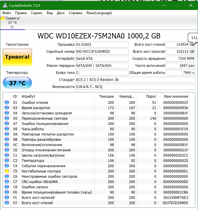

В CrystalDiskInfo следующая картина, но что интересно, я проверял его примерно месяц назад — все было в порядке. Плюс я вспомнил важную делать, последнее время после этих выключений система запускалась не сразу а проводила некий процесс восстановления еще до загрузки Windwos 10, а после уже сама винда предлагала мне воспользоваться разным средствами восстановления или просто перезагрузиться. Видимо, эти отключения идут не на пользу HDD. Сейчас дополню шапку.
Безымянный.jpg [ 405.83 КБ | Просмотров: 3747 ]

В десятичном представлении данных проще усваивается ), да и 8к часов не наработка ..
Обнови биос, посмотри что изменится.

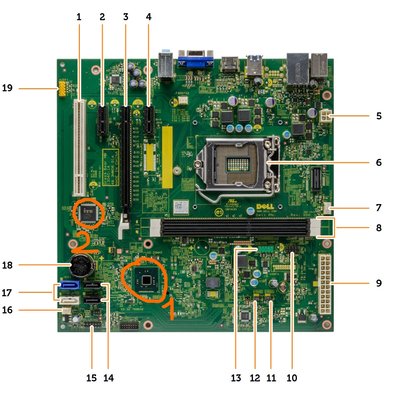

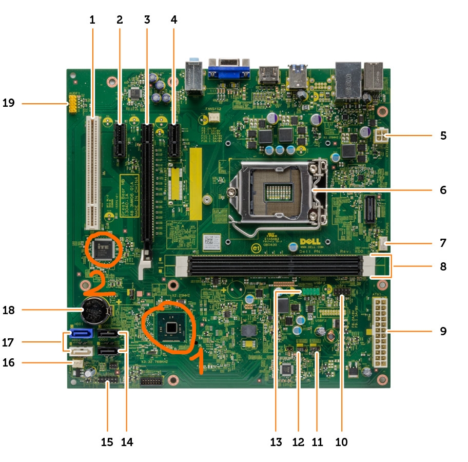

Не совсем понял про температуру чипсета. Диод PCH в Аиде показывает 54 °C в простое, если это оно. Физически что тыкнуть пальцем(измерять нечем) не знаю: (1) или (2)?
(2) полностью закрыт видеокартой, до него не добраться, имеет ли смысл вообще?
А радиаторов на самой материнской плате у меня вообще нет и никогда не было.
Комментарий к файлу: фото материнки
GUID-F00DAE11-4575-494F-8740-B3D83A770F09-low.jpg [ 423.66 КБ | Просмотров: 3683 ]

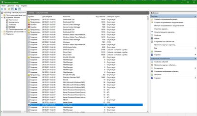

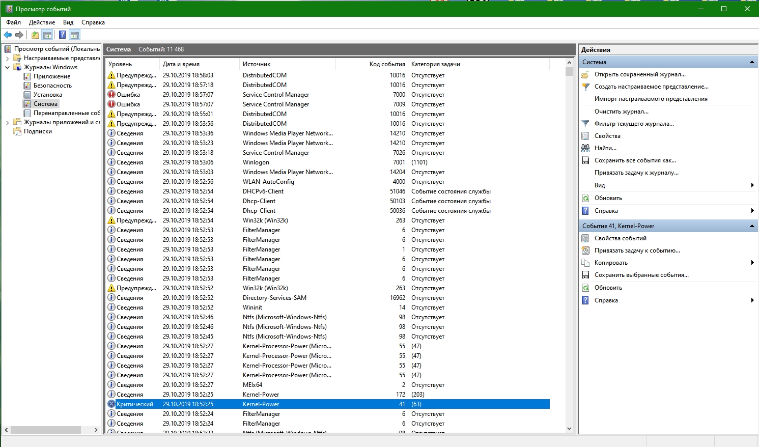

Если речь идет об этом, то да, есть. По времени вроде даже совпадает с отключением.
Полистал ниже, это событие встречается часто, но я уже не помню выключалось ли тогда.
UPD: сегодня только что было отключение и тоже есть эта ошибка, по времени совпадает
fkdgj.jpg [ 666.89 КБ | Просмотров: 3660 ]
