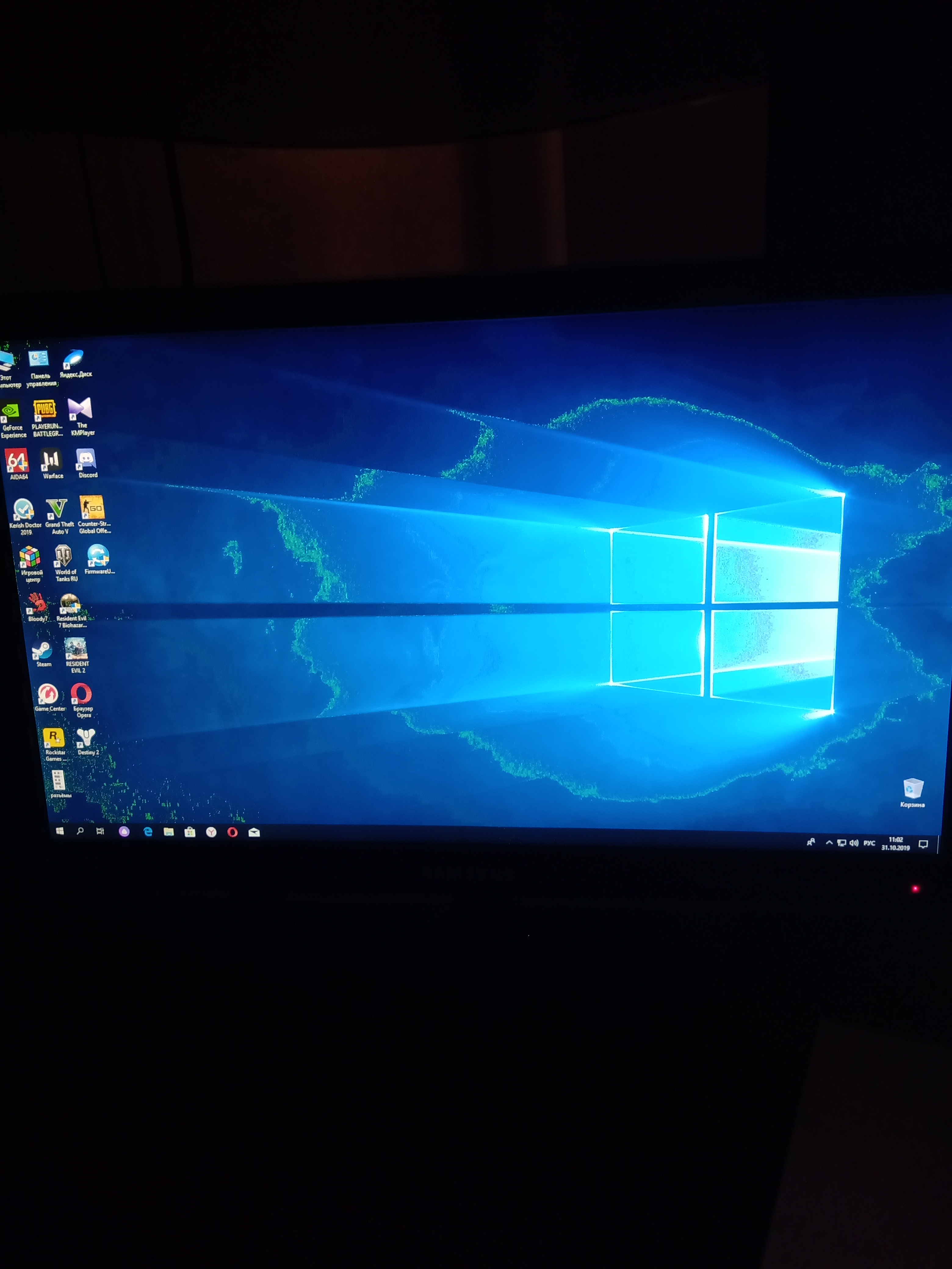

Пока не разобрался в чём проблема, и куда адресовать вопрос, но всё же связан с монитором.
У монитора два выхода аналог vga и hdmi , так что по vga не подключить видюху.
Ранее комп работал с другим монитором по DVI , проблем не было))
С этим по hdmi проблемы... Брал б/у ))) вначале вроде всё норм было.
Сначало просто на сек гаснул экран.. потом больше..
Теперь бывают артефакты...типо ряби.. точки что ли , но всё пропадает со временем и работает нормально)))
Это как правило после ночи простоя, сейчас уже было во время работы, игры...
Видеокарта новая покупалась в августе gtx 1050 ti
Кабель hgmi новый , belkin , версия 1,4
Мои предположения:
1-е если бы кабель hdmi, то вообще бы не работал, (купил же хороший)
2-е видеокарта по hdmi? По dvi на другом Монике проблем не было..
3-е БП самого монитора? Есть вероятность , что кондеи дохнут..ещё что то .
4-е не хватает 500 w самого БП компа?
Нашёл в Винде 10 ещё такое ..
Есть высокая производительность электропитания ( оно и стояло) , а ещё есть максимальная производительность.. поставил это)) посмотрим потом дальше, что будет..
Вот задачка))
На фото что бывает на мониторе.
Думаю купить новый БП монитора попробовать или не поможет))
PS: проц и видюха более 50 градусов не греются))
Начнём с того что у монитора входы.
Проблема похоже на монитор. Сигнал на матрицу где то глючит. Возможно барахлит контакт в шлейфе между матрицей и скалером. Может и кабель от видюхи к монитору, но это вряд ли.

В общем это как бы искажения гаммы. Часто наблюдается при плохом контакте в кабеле при передаче цифры. А это возможно как от видюхи до монитора, так и внутри, от скалера до матрицы.

percius писал(а):
Но подумать логически...
Похоже у вас с этим.... не очень. Плохой контакт на то и плохой чтобы появляться и пропадать непредсказуемо.
Вообще то рассуждать можно вечно. Чинить надо а не рассуждать. ;)

В общем так))
Вытащил видеокарту, подключил к встроенному видео ядру через hdmi ... Не работает))) те же яйца только в профиль.. vga кабель не нашел))
Другой монитор к встроенной подключил через dvi, так проверить, работает всё..
Выход монитор сломанный...
Я сразу сказал что это монитор.
