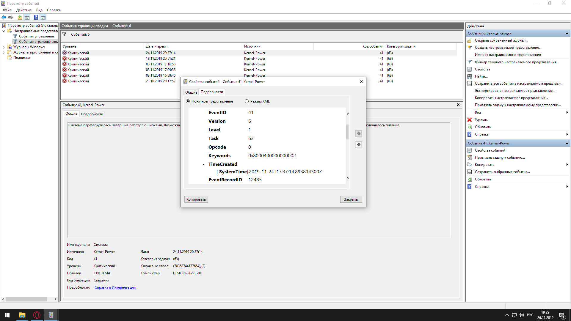

Добрый вечер комрады,случилась такая беда.
Комп просто так ушел в ребут 3 раза за 15 минут,свет в квартире не моргал,как будто скачок какой то произошел,хотя скачка никакого не было,такие ошибки kernel power 41 63,было такое на прошлой материнке b150m mortar arctic,я ее поменял на rog hero viii,прошло пол года,и тут опять дичь эта происходит,но сейчас не факт что это материнка,как можно понять в чем проблема?
134.png [ 95.03 КБ | Просмотров: 1109 ]

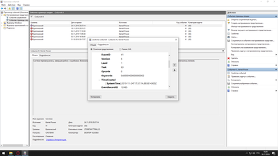

у тебя какое значение показывает bugcheckcode? В свойсвах ошибки нажми подробности. Если там ноль - 90% проблема с железом. Если какие-то коды, тогда расшифровывать.
Регистрация: 02.02.2016
Фото: 4
Безымянный.png [ 123.67 КБ | Просмотров: 619 ]
