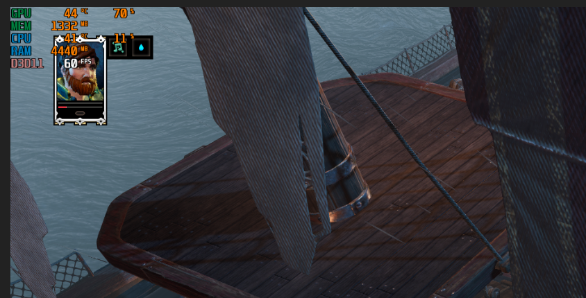

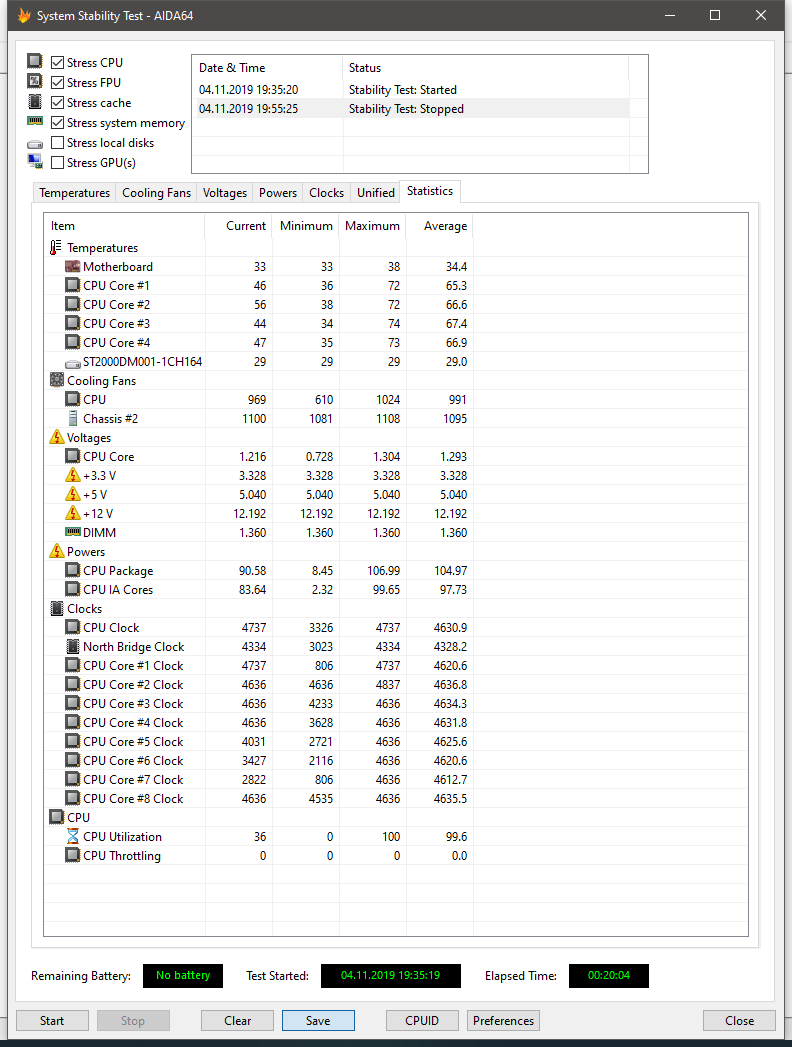

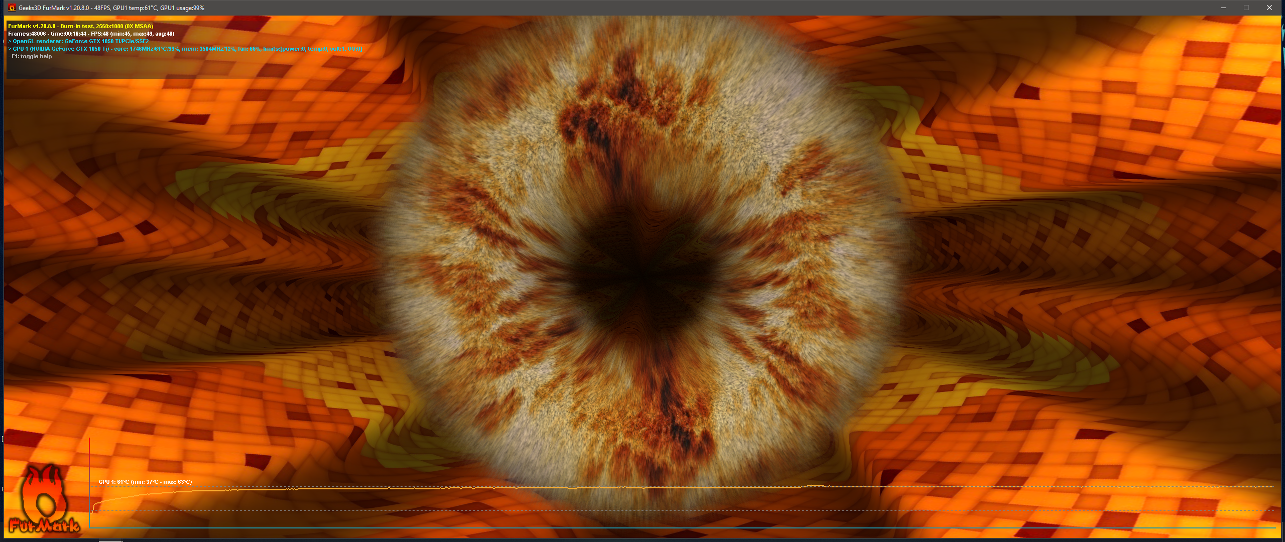

Здравствуйте. Собрал новый комп, 2 недели отработал без проблем. Сегодня в играх после 10-15 минут ФПС проседает до 1 кадра в секунду, звук тоже начинает заикаться. Если закрыть/свернуть игру система ведет себя по разному, либо продолжает работать нормально, либо тоже тормозит (между нажатием на что угодно и реакцией компа 1-2 секунды). Температуры процессора и видеокарты не более 55 градусов (в Divinity OS 2). 2 раза прогонял стресс-тест aida64 - всё, вроде, нормально. Стресс-тест в furmark тоже не выдаёт ошибок, но спустя минуту после начала начинает трещать блок питания (примерно, когда вентиляторы на видеокарте начинают крутиться на 60%). Из игр сегодня такое случалось в Divinity OS 1-2 и FIFA 20, но не каждый раз (условно говоря до обеда играл и всё было норм, а зависания пошли ближе к вечеру). Пробовал БП подключить напрямую к сети (изначально подключен к ИБП) - точно также трещит под нагрузкой.

Всё оборудование новое, кроме видеокарты (ей 2 года). В чем может быть проблема? Чем можно еще проверить, чтобы выяснить? И самое важное - что делать? Беда в том, что уже заказана geForce 2070 super, но если БП не справляется с 1050ti (хотя, если верить калькуляторам, должно с запасом хватать)... короче, весь на нервах. Прикладываю скрины из furmark'a и aida64. Буду рад любой помощи, заранее спасибо.

UDP: сейчас 20 минут поиграл в FIFA 20, при игре тоже слышен треск, но играется стабильно, никаких лагов. Как-то не уверен уже, что трещит БП (они прям рядом с видеокартой, так что хз, но больше склоняюсь к БП), выставил обороты кулеров в MSI Afterburner и понял, что чем выше обороты, тем сильнее трещит. Треск, в целом, не сказать, что очень громкий (например, при оборотах кулеров 80% гул кулеров его перебивает) и, если это ничем не грозит, с ним можно смириться, но вот ситуация с тремя зависаниями за день жути нагоняет конечно.

Треск, скорее всего, издает видеокарта. Конкретнее, дроссели. Однако, симптомы странные, поэтому я не исключаю и БП.
