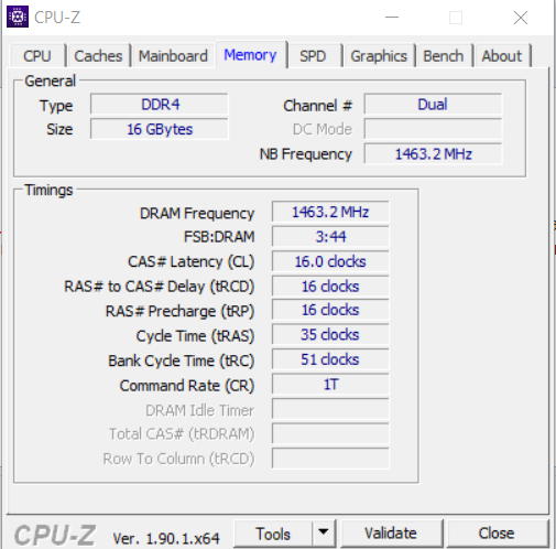

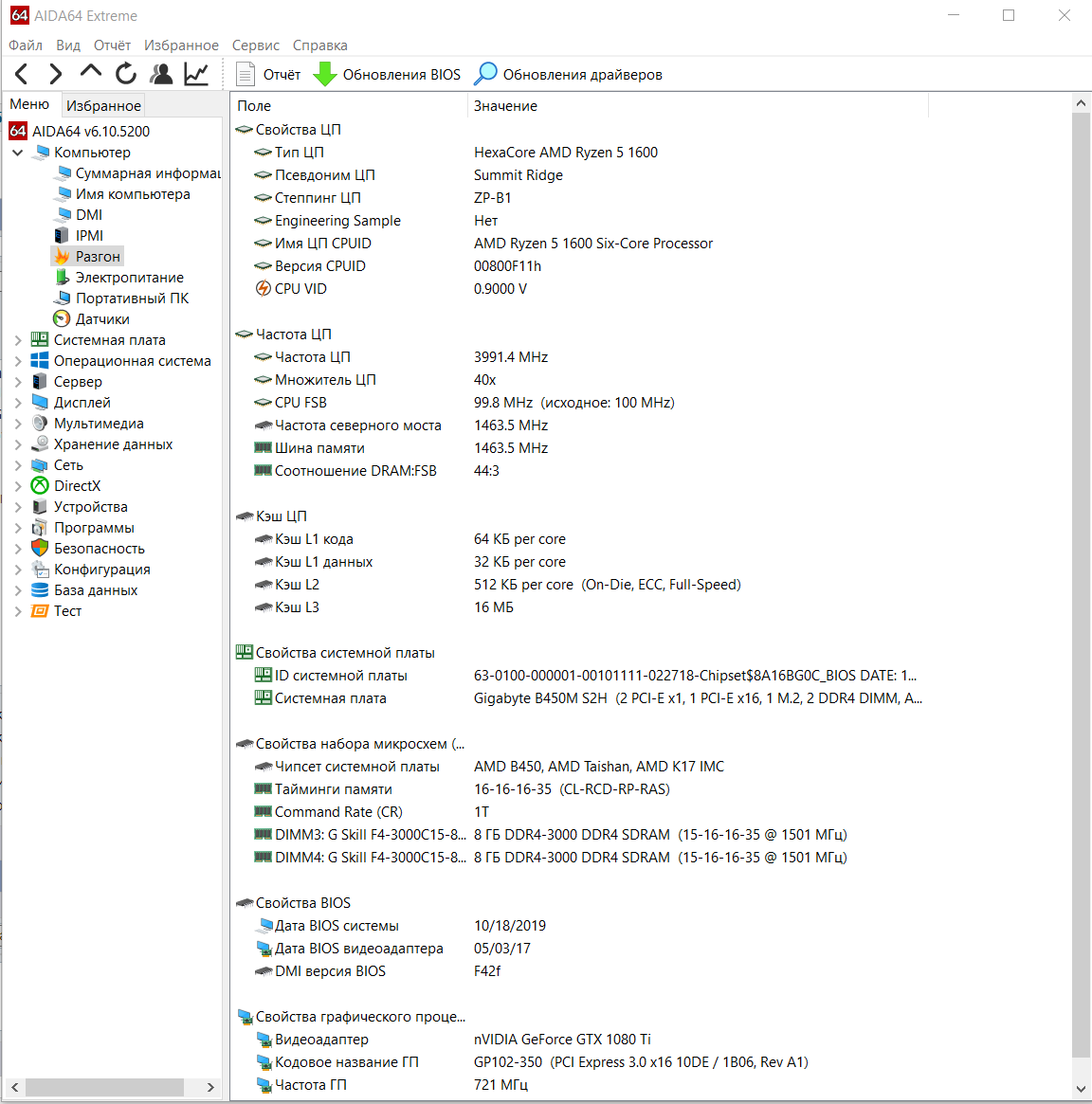

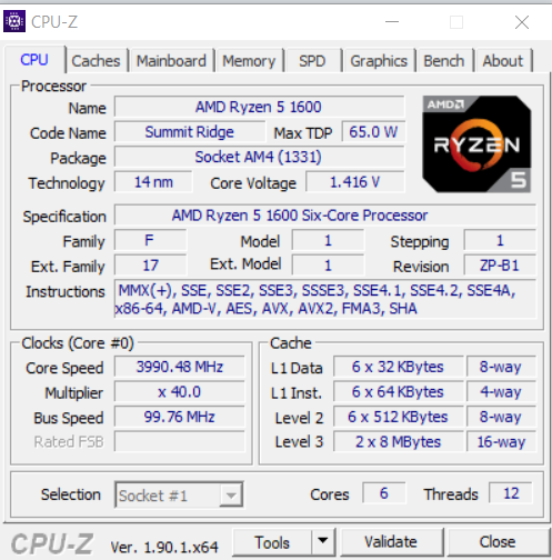

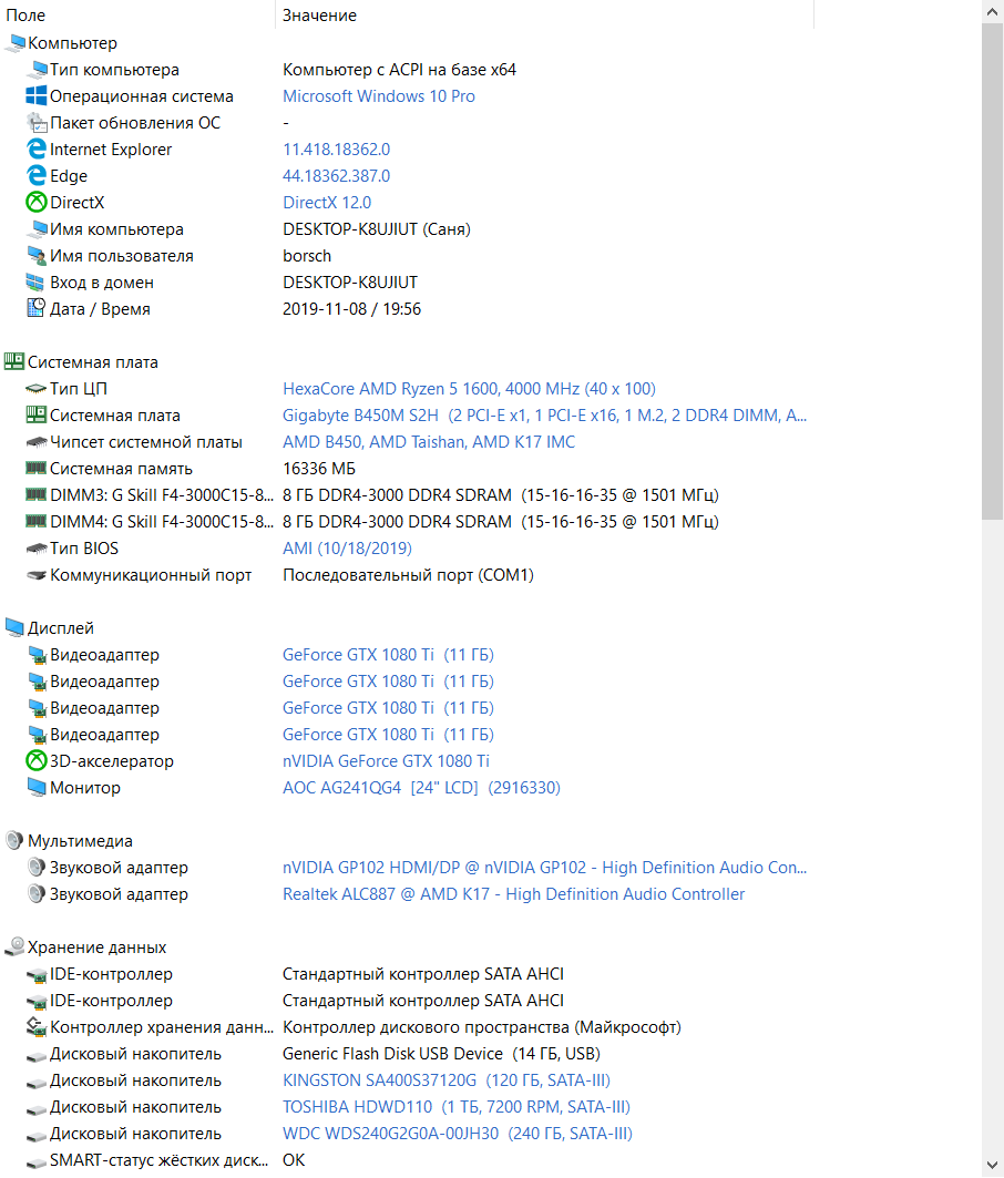

Всем, привет. Дикий дискомфорт при игре в пабг в 2к (при фхд монике+ 1063 и стоковом проце такого не было), картинка то рвется, то фпс скачет как на скакалке. Давно были проблемы со старой системой похожего типа, но там помогла чистка кэша и все стало комфортно, а тут я только могу развести руки. Сорян, если инфы не хватает, в первый раз топик создаю. Игра на новом ссд

Vsoc какое?
MSI Z890 Carbon | Intel U9 285K | 4x64GB DDR5-7200 | Sapphire Nitro 7900 XTX
Asus X870E Extreme | AMD 7950x3d | 4x48GB DDR5-6000 | Zotac AMP RTX 5070Ti
Регистрация: 08.11.2019
fm_r2dsf писал(а):
Vsoc какое?
Auto

borsch1569 Ты купил мощную видеокарту в пару к процессору - затычке. Спешу обрадовать, кстати. Твоя 1080Ti по факту работает примерно как 1070 и так будет до тех пор, пока ты не выкинешь процессор на помойку и не сменишь его на 2600/3600.

А, важную деталь пропустил, частота процессора в биосе стоит 4.0, но в диспетчере постоянно скачет и не дотягивает до этих 4

borsch1569 кривой разгон - сбрось биос в авто, забей только настройки памяти. Температура процессора какая ?
Винтовка — это праздник !
выше 60-ти не видел,В простое 30-40

Ну, проблема в том, что это не только в PUBG'е. Любая игра, где так или иначе важен процессор будет превращать твою карту в 1060/1070. Зачем, спрашивается, ты на неё тратил деньги?
Чтобы было понятно, 2070S, которая примерно равна 1080Ti в паре с 8700K у моего товарища, рисует под 200+ кадров с 0.1%, который равен 100FPS. В среднем, 160+.
Это то, как должна работать твоя карта.
Да, ты, конечно, можешь попытаться разогнать процессор до предела + разогнать память, что несколько исправит ситуацию, но кардинального роста производительности не жди.
Процессор - откровенный хлам, менять на 2600, в идеале 3600.
Ну и да, передадим отдельный привет "экспертам", которые в свое время пропихивали 1600 в каждую первую сборку, мотивируя покупку данного выкидыша от AMD потенциалом. Собственно, где он? :lol: :lol: :lol:
Ах да, как там еще было? В 2к/4к разницы уже не будет? :lol: :lol: :lol:
Добавлено спустя 5 минут 56 секунд:
borsch1569 писал(а):
Тем более в данный момент мне бы фреймтайм хотя бы плавным сделать
Ставь блокировку на значение, до которого у тебя чаще всего просаживается FPS. В твоем случае, скорее всего, нужная цифра - 70FPS.
Ужимай тайминги памяти. Для частоты 3000 хорошо будет попробовать уплотнить их до CL14. Но это вряд ли, конечно, выйдет, т.к. я уверен, память у тебя на чипах Hynix.
После выполнения первого пункта, ты получишь производительность 1060, но зато стабильную (!!!), либо, если повезет разогнать память, аж до целой 1070 дотянешь :D
Посему, пока 1600 еще хоть чего-то стоит на вторичном рынке, продавай.

borsch1569 проверь температуру VRM еще, возможно проблема в этом кроется. Вернее, одна из проблем.
