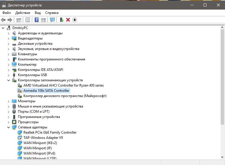

Cуть проблемы - приблизительно в марте/апреле месяце приобрел ssd самсунг под систему и некоторые игрушки. После его установки столкнулся с рандомным отвалом жесткого диска. Отваливается он не сам, а только если я перезагружаю компьютер вручную - пуск/выключение/перезагрузка. После перезагрузки система загружается, а жесткого диска система не видит, все что установлено на жёстком диске запустить естественно не могу (белые пустые ярлылки на экране), в меню "этого компьютера" его тоже нет, только системный SSD. В диспетчере устройств при этом висит Asmedia 106x SATA Controller с восклицательным знаком, в сведениях состояния висит ошибка "Недостаточно свободных ресурсов для работы данного устройства. (Код 12)"
Если словил этот глюк, систему просто перезагружать бесполезно, не помогает. Надо просто выключить комп, и снова включить - тогда жёсткий диск снова нормально работает. Глюк этот бывает не на постоянной основе, т.е выскакивает не после каждой перезагрузки, и ни с чем связать я это не могу.
Отвал жесткого диска.jpg [ 93.09 КБ | Просмотров: 994 ]

Отключите этот контроллер в биосе и подключите диск к чипсетному сата, как вы догадались в не чипсетный его вставить, вроде и чипсетных хватает.

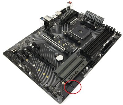

ммм, не понял. Может я в силу своих познаний, не туда "воткнул" когда компьютер собирал ). Вот, у меня ssd и жесткий диск подключены в эти разъёмы.

viziter именно что не туда подключено. Системный хард ВСЕГДА нужно подключать к самому первому sata разъему. Открой мануал к материнке и подключи системный к первому, а второй ко второму и все нормально заработает. Там и без мануала на самой материнке номера sata подписаны. По твоей картинке это два верхних вертикальных sata.
Регистрация: 14.11.2007
viziter На SATA3_A1 и SATA3_A2 не вешайте ничего (два центральных). Чипсетные это верхняя пара и нижняя. Асмедию лучше вообще отключить как посоветовал Sania.
Но Асрок молодцы конечно. Мало того что это сторонний контроллер центральная пара, так ещё и отличаются только подписью. Раньше хоть цветом выделяли.
