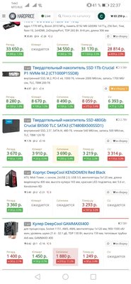

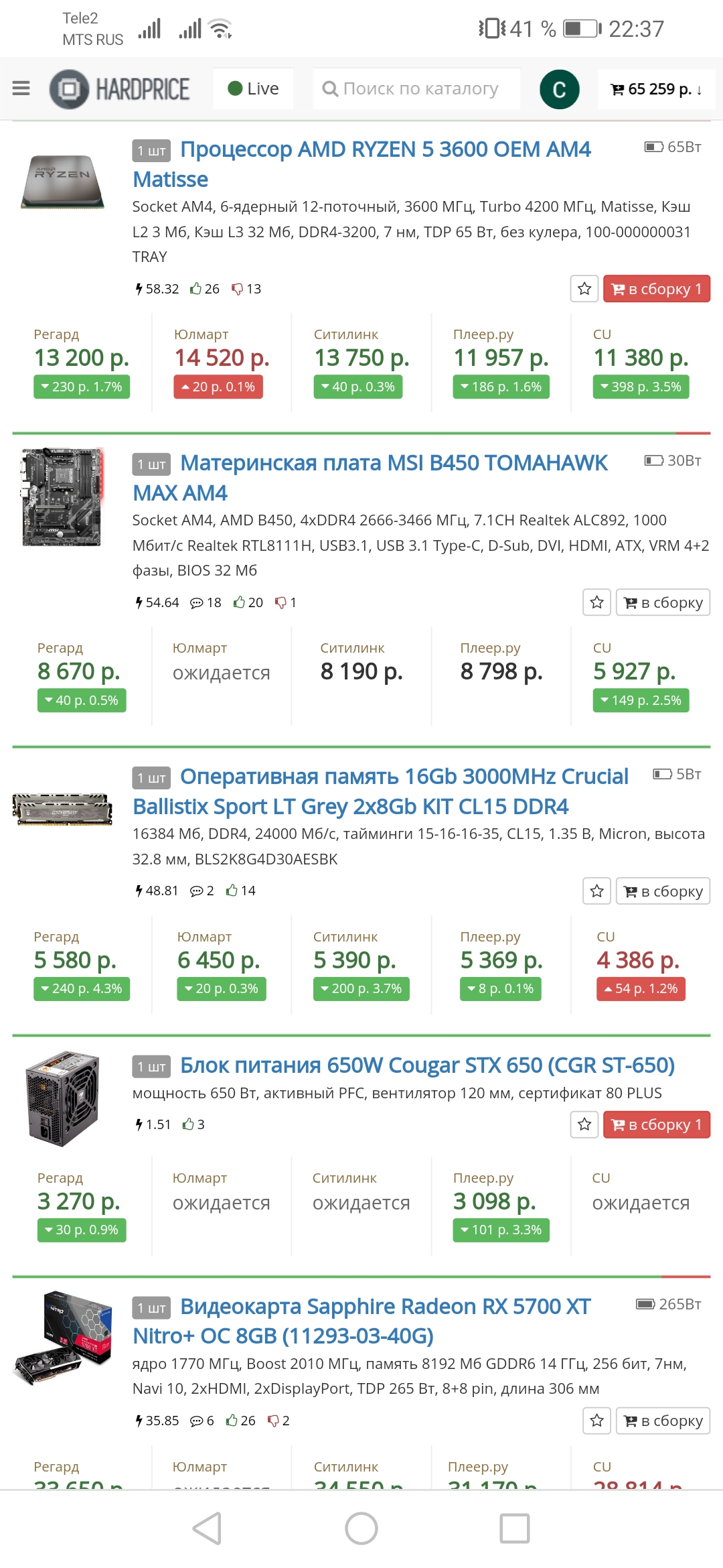

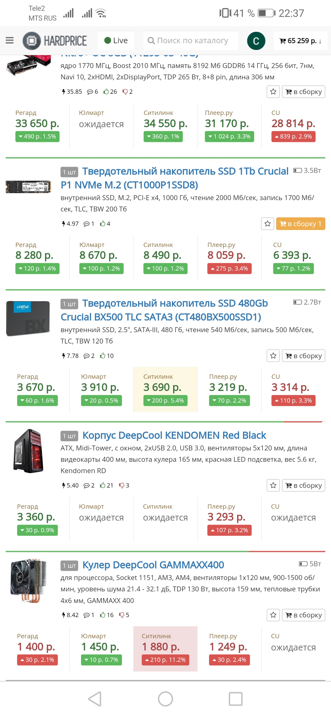

Вот вся сборка
Добавлено спустя 48 секунд:
Нижу кинул
конфиг системника озвучь полностью .[/quote]
Комментарий к файлу: 1
Screenshot_20191130_223732_com.android.chrome.jpg [ 754.88 КБ | Просмотров: 1107 ]
Screenshot_20191130_223746_com.android.chrome.jpg [ 745.75 КБ | Просмотров: 1107 ]

Александрстаршой писал(а):
Старый бп гораздо слабее новой системы, не вижу смысла от данного теста и староват уже
Может старый только по паспорту слабее, а там и мощнее этого в двойне, ну и мы его ставим для теста, не на постоянку заставляем.
