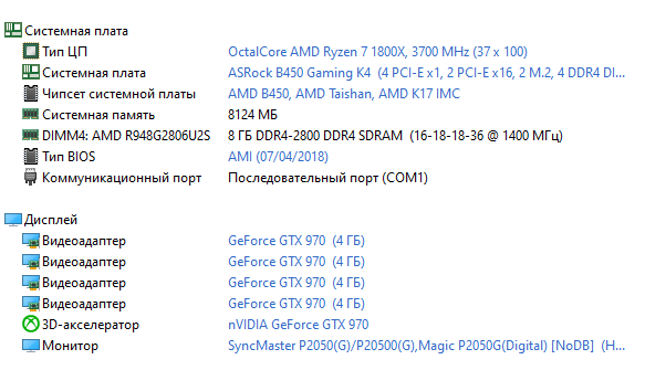

Характеристики ПК:
Процессор: AMD Ryzen 7 1800X
Видеокарта: GeForce GTX 970
Оперативка: AMD 8 Гб (одна планка)
Screenshot_1.png [ 23.8 КБ | Просмотров: 8937 ]

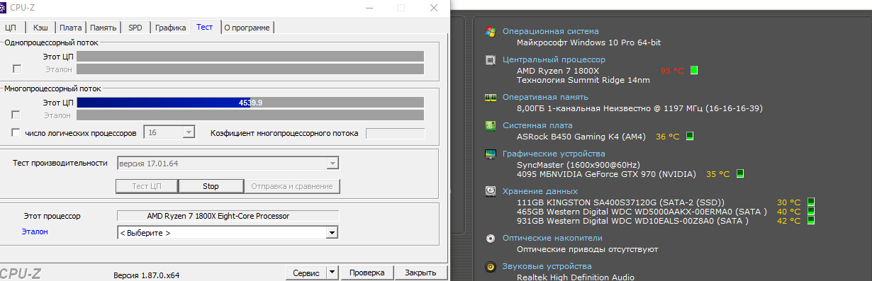

Запусти отдельно стресс-тест проца и понаблюдай.
во время нагрузки на проц темпа 95, комп работает стабильно
Вчера делала в Аиде тест стабильности системы, тоже все спокойно
