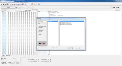

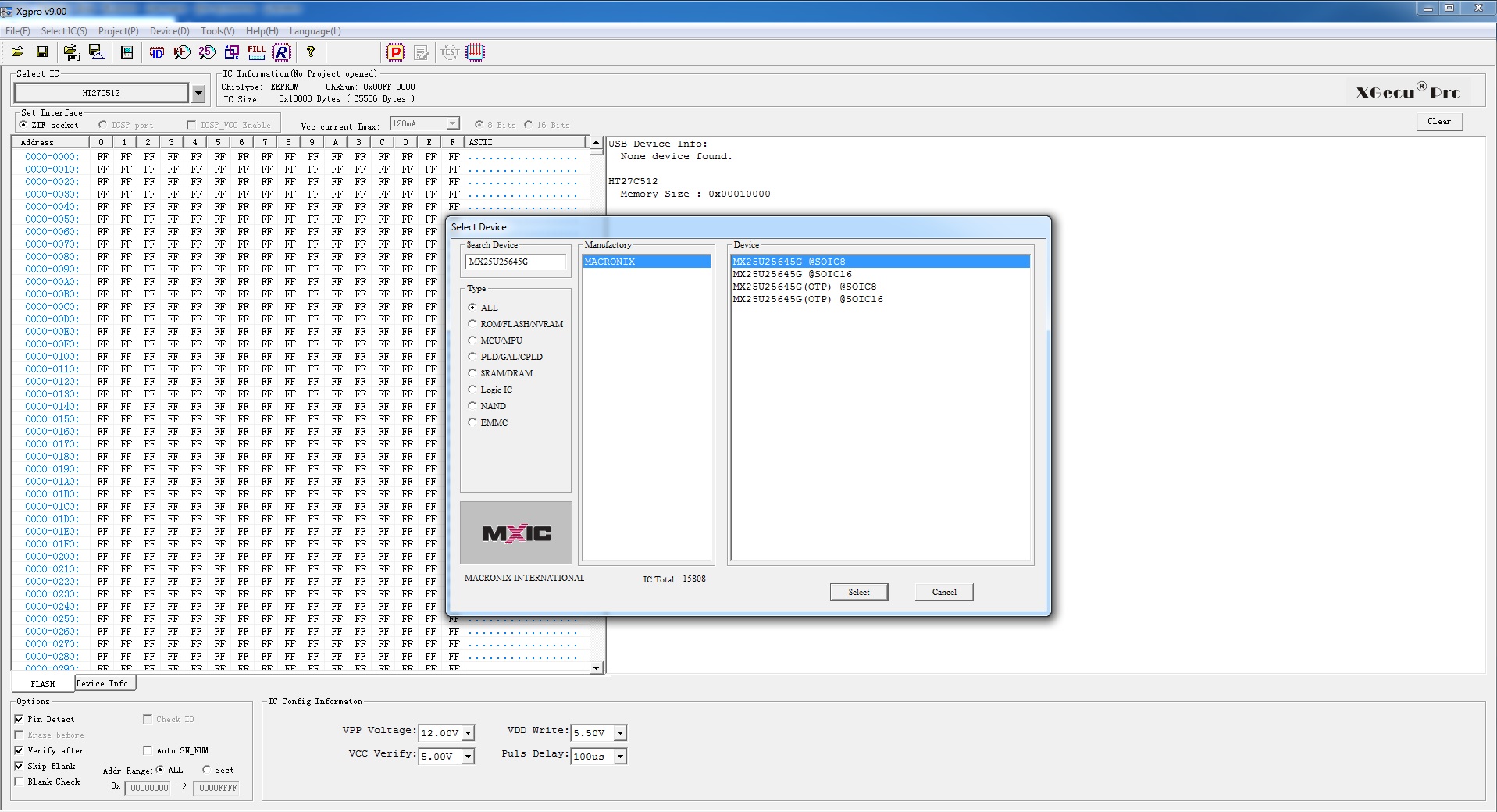

flrem писал(а):
мой ТL866A ее тоже не поддерживает
Ну как так-то? Что ж в ней особенного?
Скрин
1.jpg [ 523.22 КБ | Просмотров: 6184 ]
Регистрация: 09.11.2004
Откуда: Сальские степи.
Фото: 51
Def а вот так , у тебя на скрине програмная оболочка от Xgecu TL866II Plus , а я говорю о TL866A , там ее нет, такая же фигня у тритона.
В принципе, RT809f который у меня тоже есть ее поддерживает.. а вот Xgecu забила на поддержку старой модели походу , продвигая новую.
