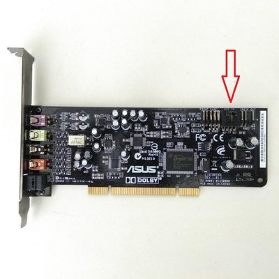

Приветствую всех! Столкнулся с проблемой, когда плохо контачит 3.5мм джек на звуковой плате, колонки соединяются через тюльпаны (на колонках) в 3.5мм (в звуковую) и иногда контакты размыкаются, после чего работает только одна колонка, стоит немного двинуть системник - контакт снова контачит и звук в обеих колонках.
Для себя отметил 3 выхода из ситуации:
1) Купить на али переход аналога на вход (тюльпанов) на SPDIF выход.
2) Перепаять 3.5 мм разъем с соседнего (оранжевого), который не использую. Но этот метод нежелателен, т.к. он все равно так же загнется.

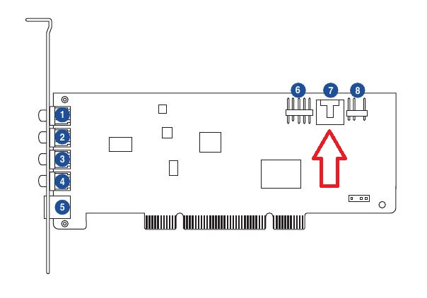

3) На звуковой плате имеется 4-х штырьковый разъем AUX_IN, как я понял из руководства к плате - он как раз и нужен для подключения устройств через AUX
Из источника
4-pin header. Usually connects to the Analog Audio output of
TV tuner card or other sound source inside your PC system.
(To monitor your TV tuner card’s audio from this Aux-In, you
must enable the “monitor” function for Aux-In in the Xonar
DG Audio Center’s recording mixer.)
Снимок.JPG [ 34.73 КБ | Просмотров: 676 ]
5d568cd1a380b65ff52b6666.jpg [ 118.81 КБ | Просмотров: 676 ]

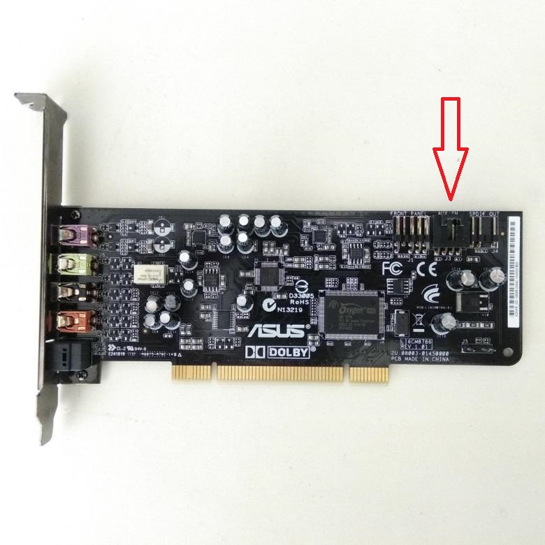

Вот его хочу распаять для подключения через AUX, но не совсем понимаю какой штырь к какому проводу паять, т.к. 4 штырька, а на проводе их 3.
Geforce 6600GT > Geforce 8500GT > Geforce 9400GT > Geforce 9600GSO > Geforce GTX 560 ti hawk > Geforce GTX 970 G1 Gaming > RTX 3070
Регистрация: 15.06.2010
Откуда: Калуга
Фото: 18
Элементарно, Ватсон. 2 в середине это земля, по краям левый и правый.
На всех звуковухах испокон века такой разъём имеется. На матерях тоже.

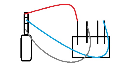

Регистрация: 23.12.2012
Очень грубо, но так получится?
Безымянный.jpg [ 24.43 КБ | Просмотров: 668 ]
Откуда: Калуга
Фото: 18
Именно так.
