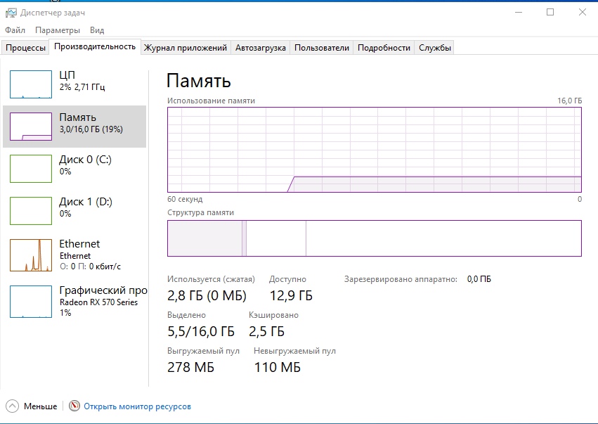

+ винда вообще не может вкурить что за память стоит, сколько слотов и т.д(Судя по диспетчеру)
U_OXWzufFkg.jpg [ 109.71 КБ | Просмотров: 1241 ]

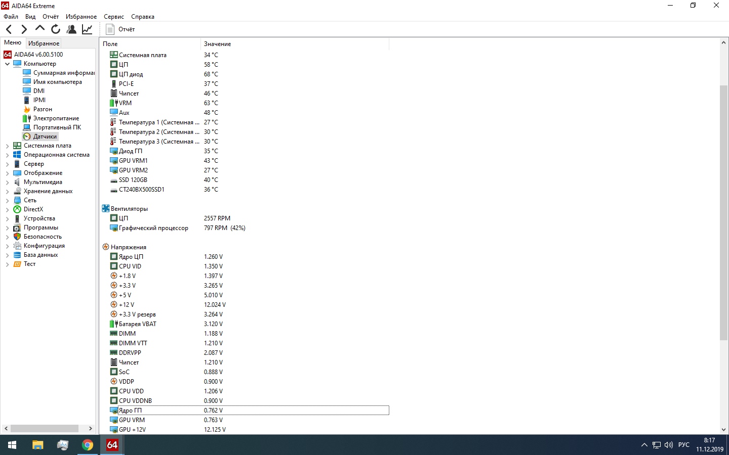

Стресс тест аиды включён.
Поставил 25й, 26го не было, ни чего не изменилось вовсе.
InFj7KFjBj4.jpg [ 197.86 КБ | Просмотров: 1123 ]

Похоже на перегрев мосфетов на мат. плате, попробуй в работе туда вентилятор обычынй 80-ку на обдув поставь, может быть поможет в твоей ситуации.
-=AMD POWER FAN CLUB=- *AMD OverClan*
Регистрация: 23.09.2016
Их по идеи обдувает кулер с проца.

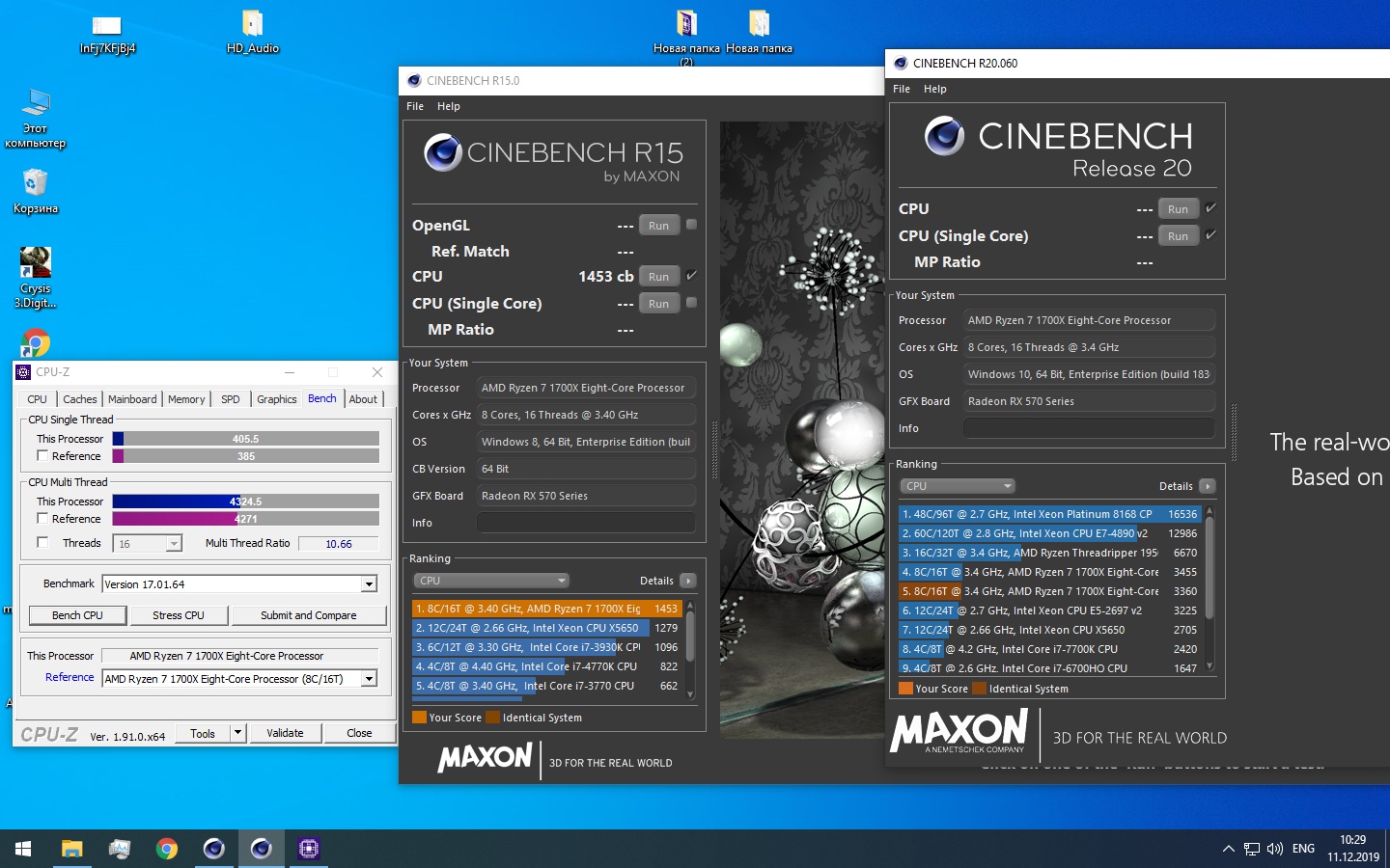

Нагрузи Cinebench или чем то подобным, чтобы сравнить результаты с остальными.
13700K@5.9ghz Delid-Die +z790 EDGE + 2x16gb 7200mhz cl32 +RX 7900XTX + WQHD
Kovsh писал(а):
Lynix
попробуй снизить напругу на проц до 1.18-1.2в
Я бы снизил, но на плате только один параметр на питание есть, это Dynamic vcore и как им пользоваться я вот вовсе без понятия. Простого напряжения ядра в ней нет.
wtkO8UIkk8c.jpg [ 387.76 КБ | Просмотров: 1046 ]
