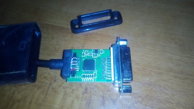

zotac5555 писал(а):
кабель DEXP DisplayPort - DVI-D
Это не кабель, и даже не переходник. Это адаптер, весьма сложное устройство.
Откуда такая информация? У меня есть переходник DP>DVI-D и вроде как работает. Чего то на нём не видно никаких адаптеров, просто 2 разъёма.
ХЗ, может я и не прав. :?:
Регистрация: 01.05.2004
Очень.
IMG_20191227_171136.jpg [ 359.21 КБ | Просмотров: 1450 ]

Def Уговорил. Провентилирую тему. Пока нет уверенности. я просто не сталкивался плотно с протоколом DP. А пока сам руками не пощупаю, никому не поверю. Но переходники встречал весьма тонкие. Факт что Рабочие. Просто нету у меня ни одного монитора с DP чтобы провести исследование (дикий я и отсталый). А википедии не сильно верю. :-)
Кстати: эту картинку я тоже видел. Слава богу гуглем пользоваться умею. Но у меня литой кабель у которого стандартных размеров и кабель и литьё. Вот ради смеха попробую его прозвонить (он на работе). Но это будет уже в следующем году. Если выживу.
