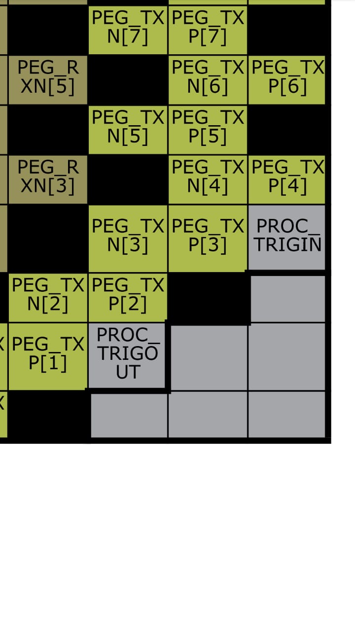

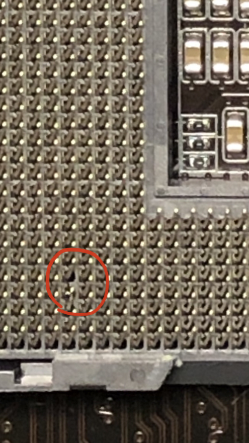

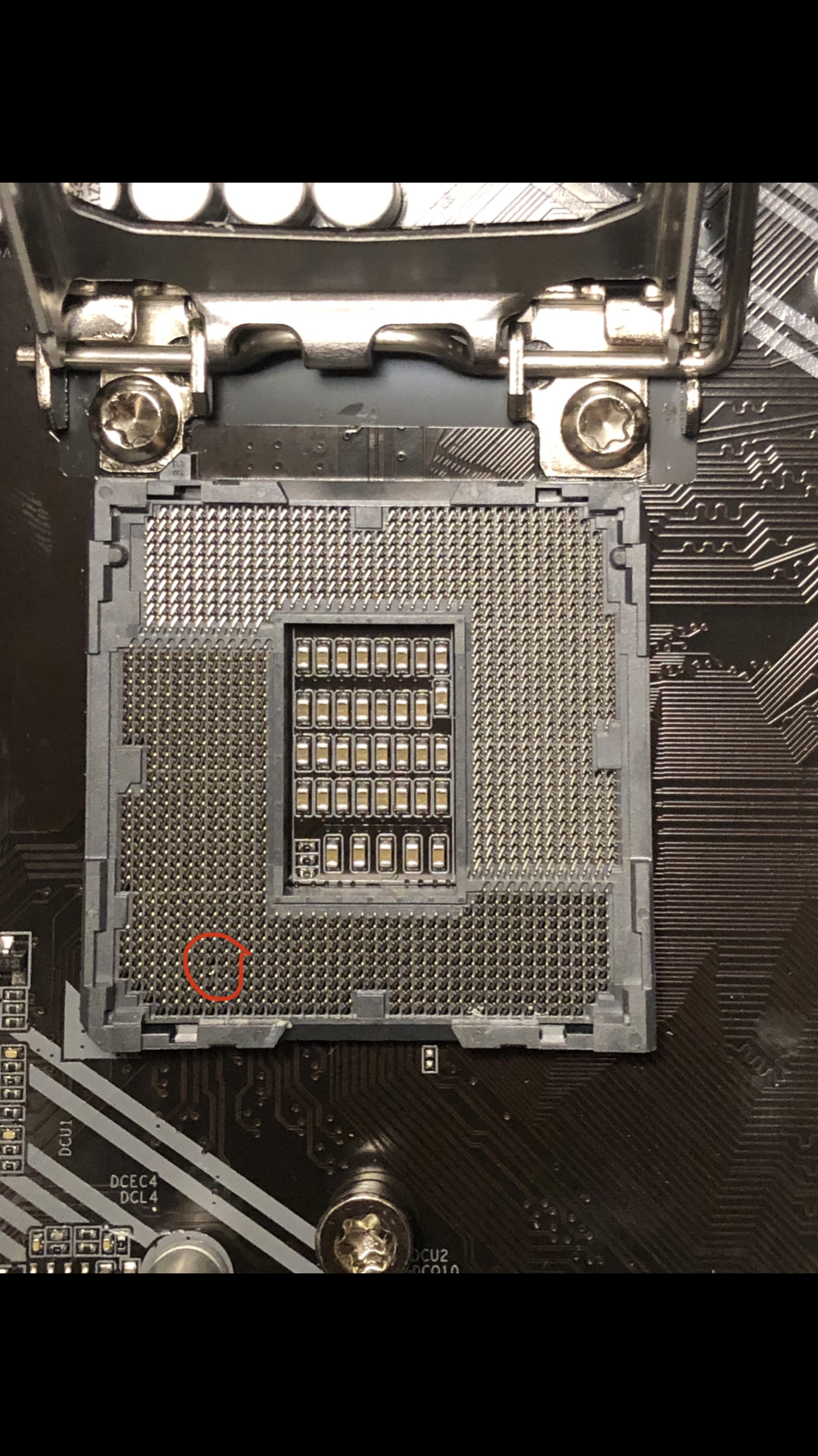

Погнул пару ножек на новой матери Gygabyte Z390 gaming X. Пытался выпрямить - одну ножку сломал. Комп запустился, все работает , стресс тесты прошёл успешно.

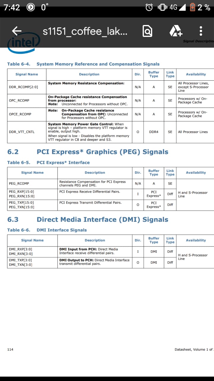

Глянул распиновку. Отвалилась земля, а погнута PEG_TXN7.
PEG_* отвечает за PCI Express.
PEG_TXN — PCI Express Transmit Differential Pair. С погнутой/отломанный данной ножкой скорее всего не будет работать вставленное устройство в порт PCIe x16, линии от которого идут от CPU.
В этот порт стоит видюха. Но она работает. :?:
Какие могут быть последствия?

снизу справа еще гнутые ноги - посмотри на что влияют
Добавлено спустя 1 минуту 41 секунду:
может сбрасывает на x8
а вобще у вас 2 слота. мб погнули ко второму
