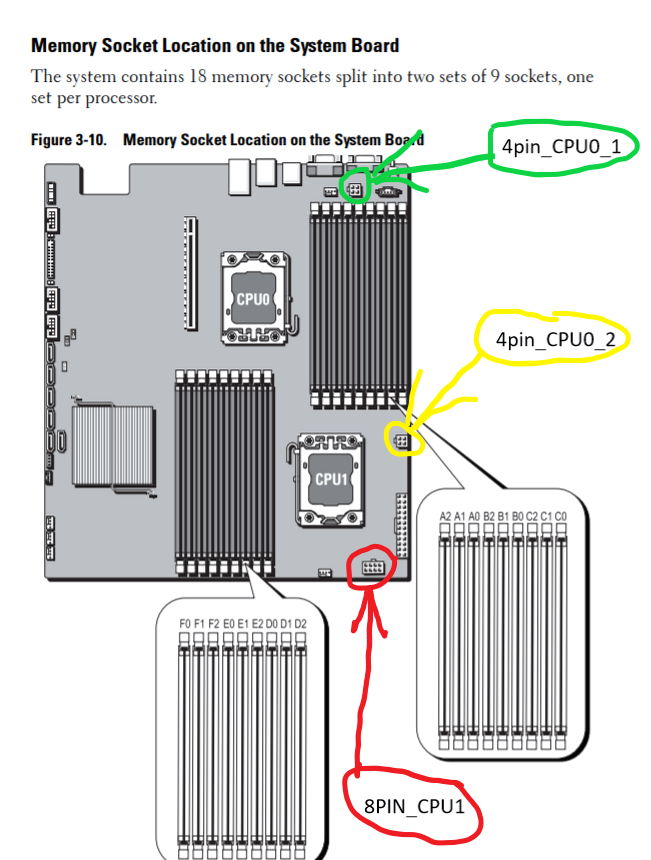

Прикладываю схему платы из даташита Dell (вот и ссылка на него, стр.70):
https://downloads.dell.com/manuals/all- ... _en-us.pdf

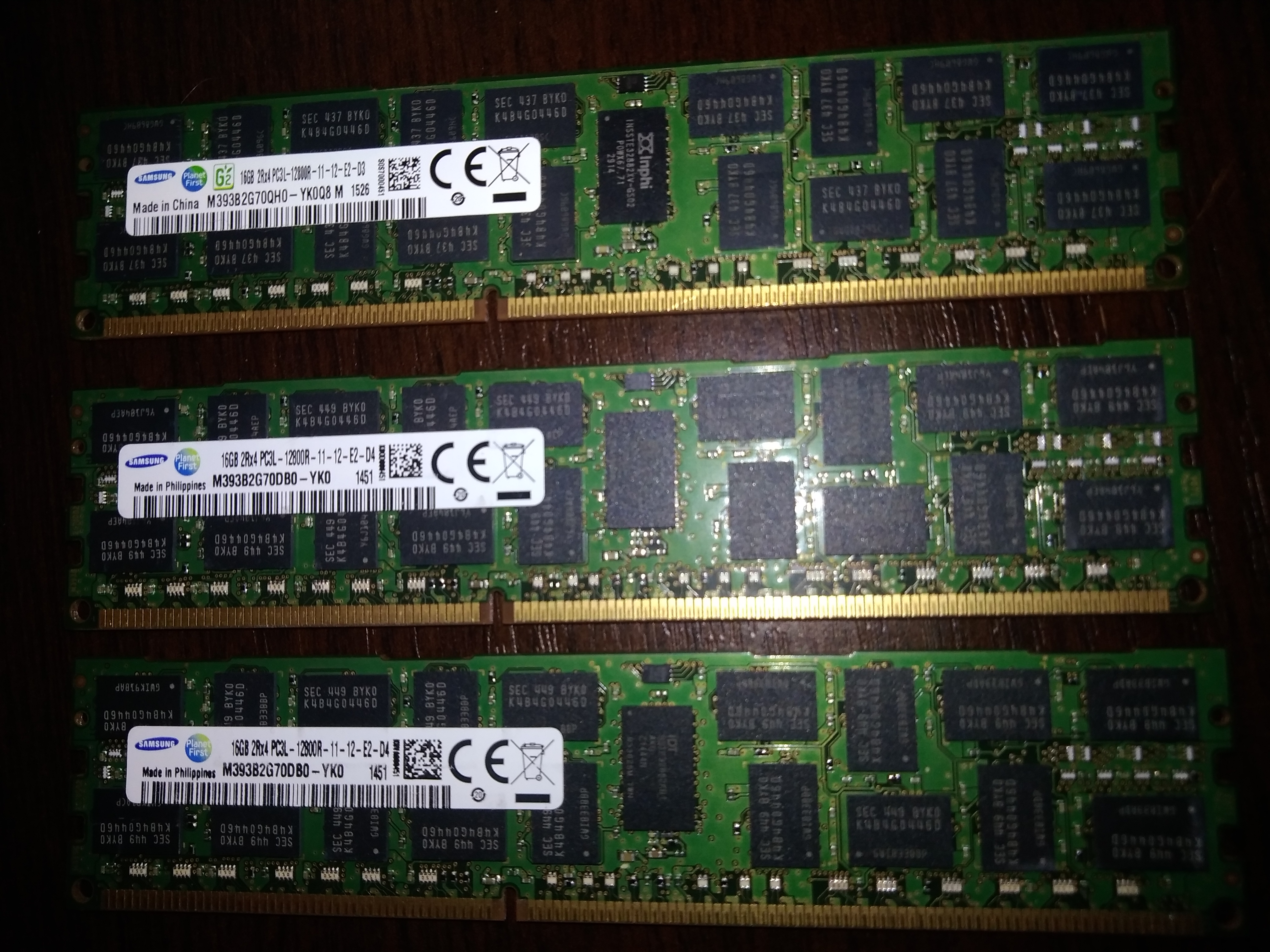

А также фото планок памяти...
В процессе танцевальной медитации, обнаружил, что две планки Made in Philippines и одна Made in China. Чтобы плата запустилась хотя бы с одним процом, нужно ставить его в разъем CPU0, а планку памяти в первый канал (по схеме это слоты А0-А2), а запитывать как минимум разъем 4pin_CPU0_1. Чтобы добавить память и в другие каналы (B0-B2 и C0-C2), нужно запитать еще и разъем 4pin_CPU0_2. ВОТ ТУТ ИНТЕРЕСНЫЙ ФАКТ: комп запускается при условии, что в любом из слотов первого канала (А0-А2) стоит память, которая Made in China. При этом ВСЕ три планки рабочие. Если, например, вставить в первый канал две филипинские планки, а во второй- китайскую, то плата не запускается. В чем тут дело? А спрашиваю вот почему: в даташите прочитал, что в одинаковых каналах двух процессоров должны стоять одинаковые планки памяти. Если я все правильно понял. Но вот беда- китайских-то планок у меня больше нет. А на филипинских комп не стартует. Т.е. если в 1-й канал CPU0 поставить китайскую планку, а в 1-й канал CPU1-филипинскую - получается хрен, как и в других подобных комбинациях.
Что можно поделать? Я уже и планки по-разному ставил, и ластиком чистил, и даже процы ластиком чистил. В разъеме CPU0 нашел две подмятых ножки. Выровнял (но не уверен, что надежно). Тем не менее, что с мятыми ножками, что после их выравнивания - работает только один процессор. Оба процессора исправны - по одиночке работают в разъеме CPU0 одинаково.
И да, разъем 8PIN_CPU1 могу пока запитать только на 4 контакта. Стоит ли допаять еще 4pin-коннектор и запитать весь разъем 8PIN? Но, боюсь, не поможет.

А по БП, я же писал, что из двух 8pin коннекторов могу запитать "полтора". Неужели большинство БП имеют два 8pin-овых коннектора?

dimazzzdo писал(а):
То у вас 16 гб планки не поддерживаются, то именно ddr3L.
Ну, так на фото у тебя DDR3L, надень очки 16гб :D
Удивительно, почему с ними система не стартует, правда? :D

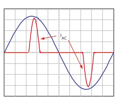

Active PFC я имел ввиду

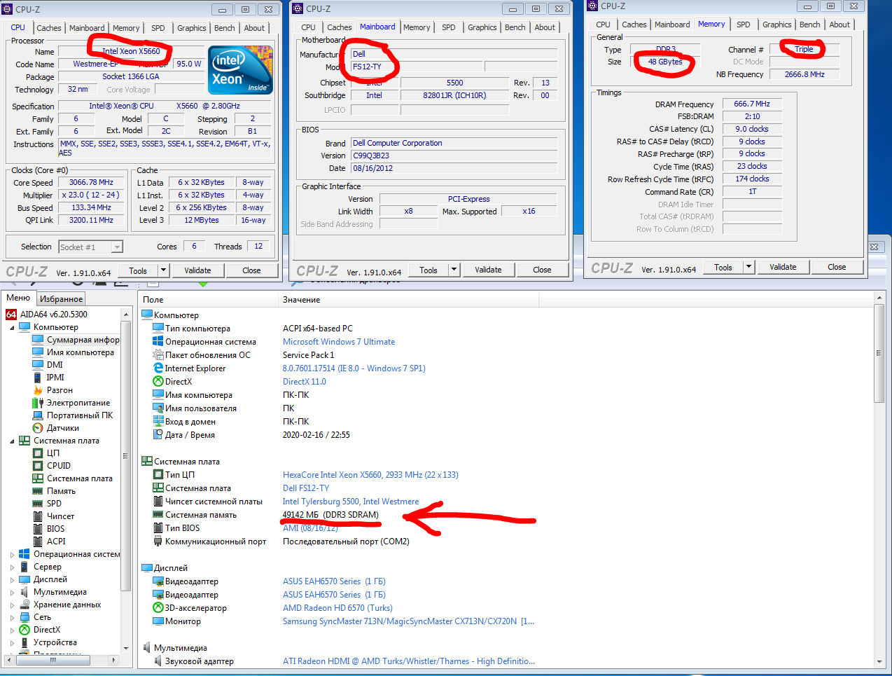

Я не пойму вашего желания спорить. В самом начале темы я написал, что все три планки рабочие и ЗАПУСКАЮТСЯ на этой материнке. Вы, наверно, невнимательно читали.
При этом они все имеют объем 16 Гб и тип DDR3L. Но запускаются только в определенном порядке расположения. В этом, я полагаю, и проблема незапуска второго процессора. В любом случае блок питания, как мне советовали, все-равно нужно обновлять. Надеюсь, более стабильное питание поможет запуститься второму процессору.
Хотя система с одним процессором и видеокартой (AMD r7 260x с TDP около 110 Вт) запускалась нормально. У видеокарты потребление больше, чем у второго процессора. Не знаю, может, на старте, в какой-то момент, процессор кушает макс мощность или видеокарта недогружается в процессе работы и БП выдерживает ее, а второй процессор без видеокарты не выдерживает.
Если это не поможет, буду искать какую-то другую память. Пока решение вижу такое.
(Чтобы остудить Ваш пыл, прикладываю скриншот CPU-Z и AIDA64 системы с одним процессором и всеми тремя планками памяти).

Сначала неплохо было бы грамотно доделать питание на второй разъём cpu, т.к. могут быть неочевидные нюансы с запуском от неродного блока питания. У меня сейчас тоже двухголовая dell только на 2011сокете, тоже не сразу разобрался как запитать от обычного блока.

dimazzzdo писал(а):
а что было, если не секрет?
нет никаких секретов, не помню уже просто https://www.youtube.com/watch?v=26bZ2uChpos
делал как здесь почти 2 года назад. Да, все разьёмы запитал.
Попробуй с простенькой видеокартой\заглушкой без доп.питания от nvidia, используя её кабель питания для второго проца(через переходник). Сначала запусти оба процессора а потом уже с памятью разбирайся
