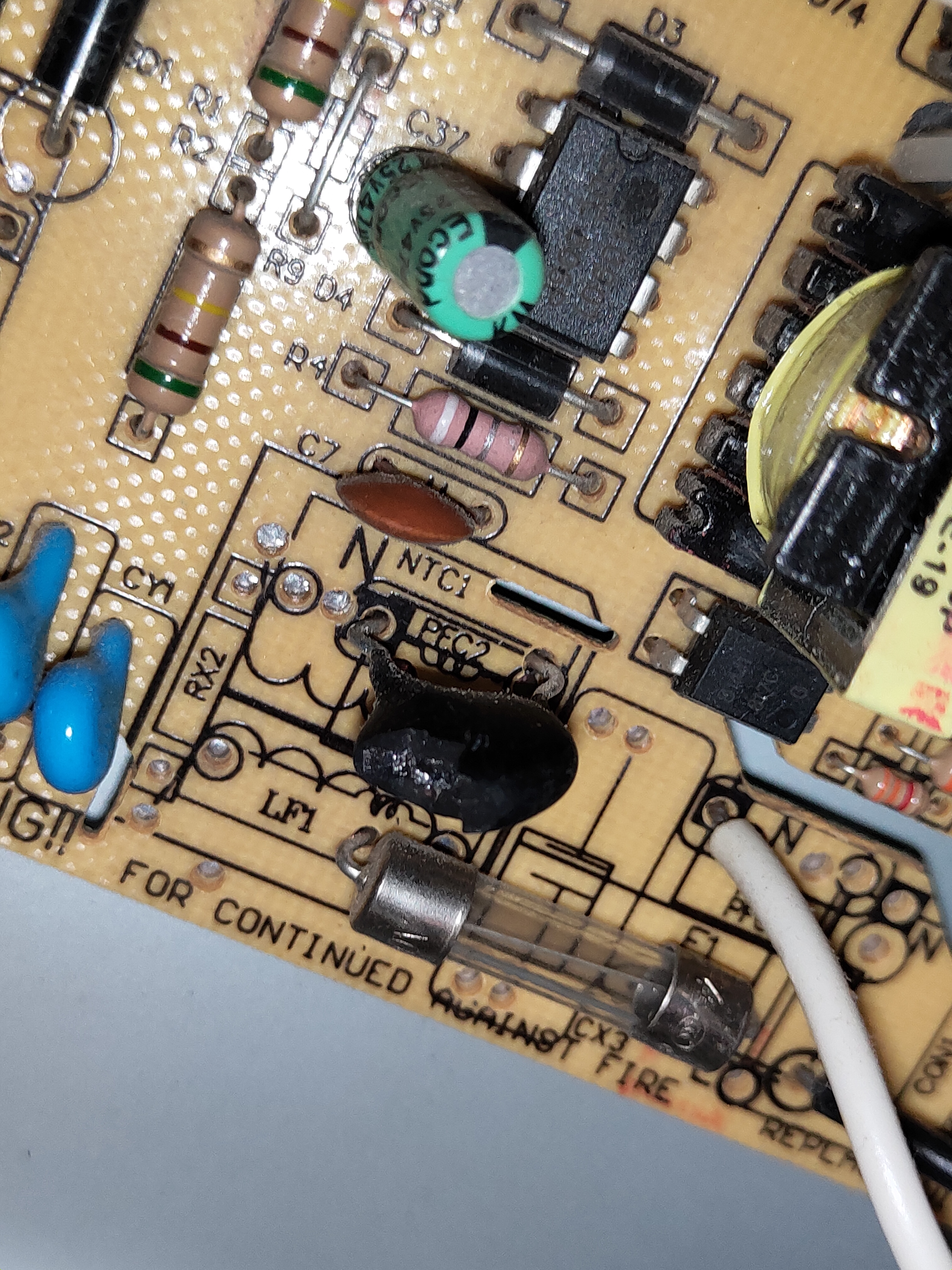

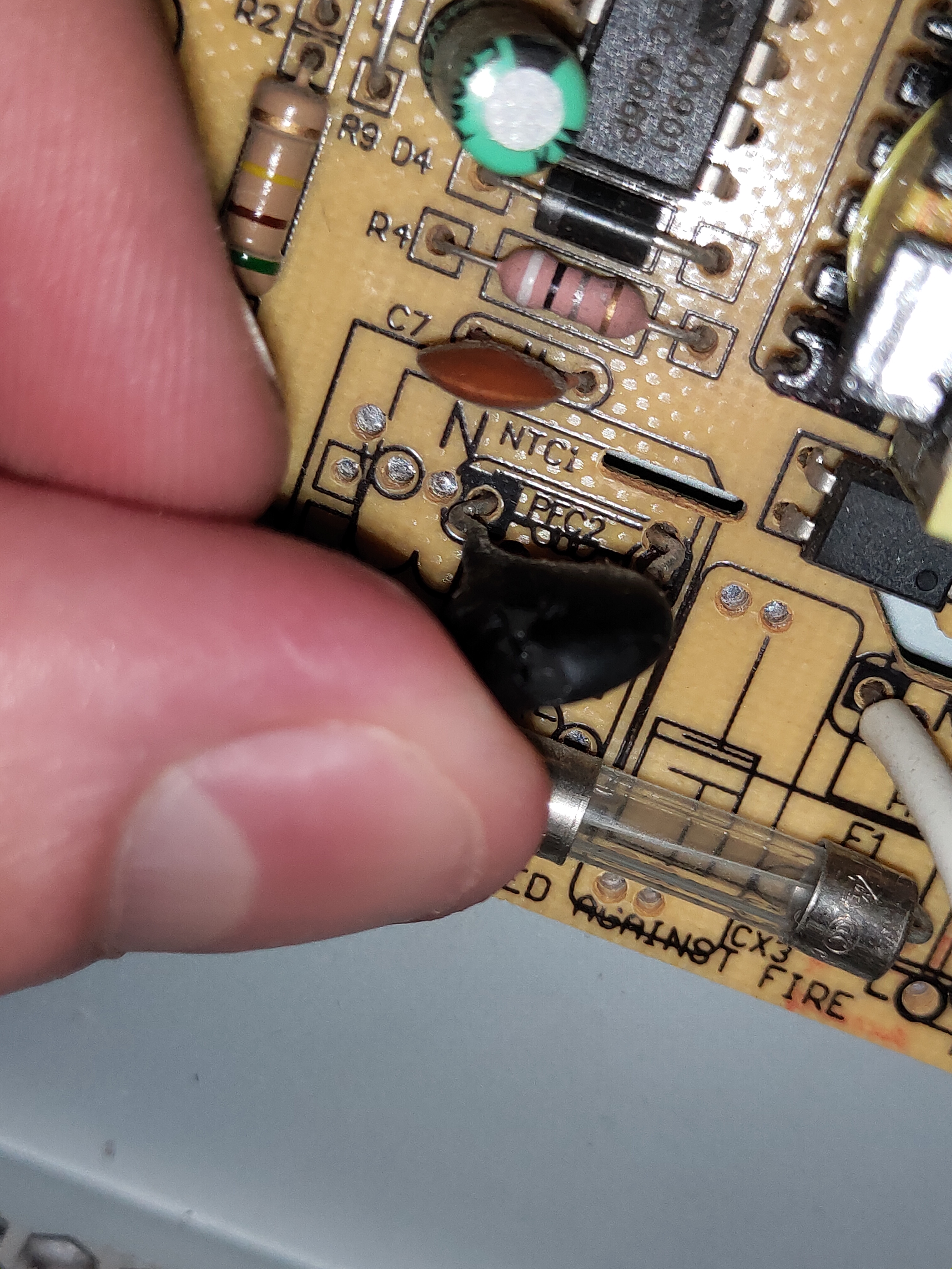

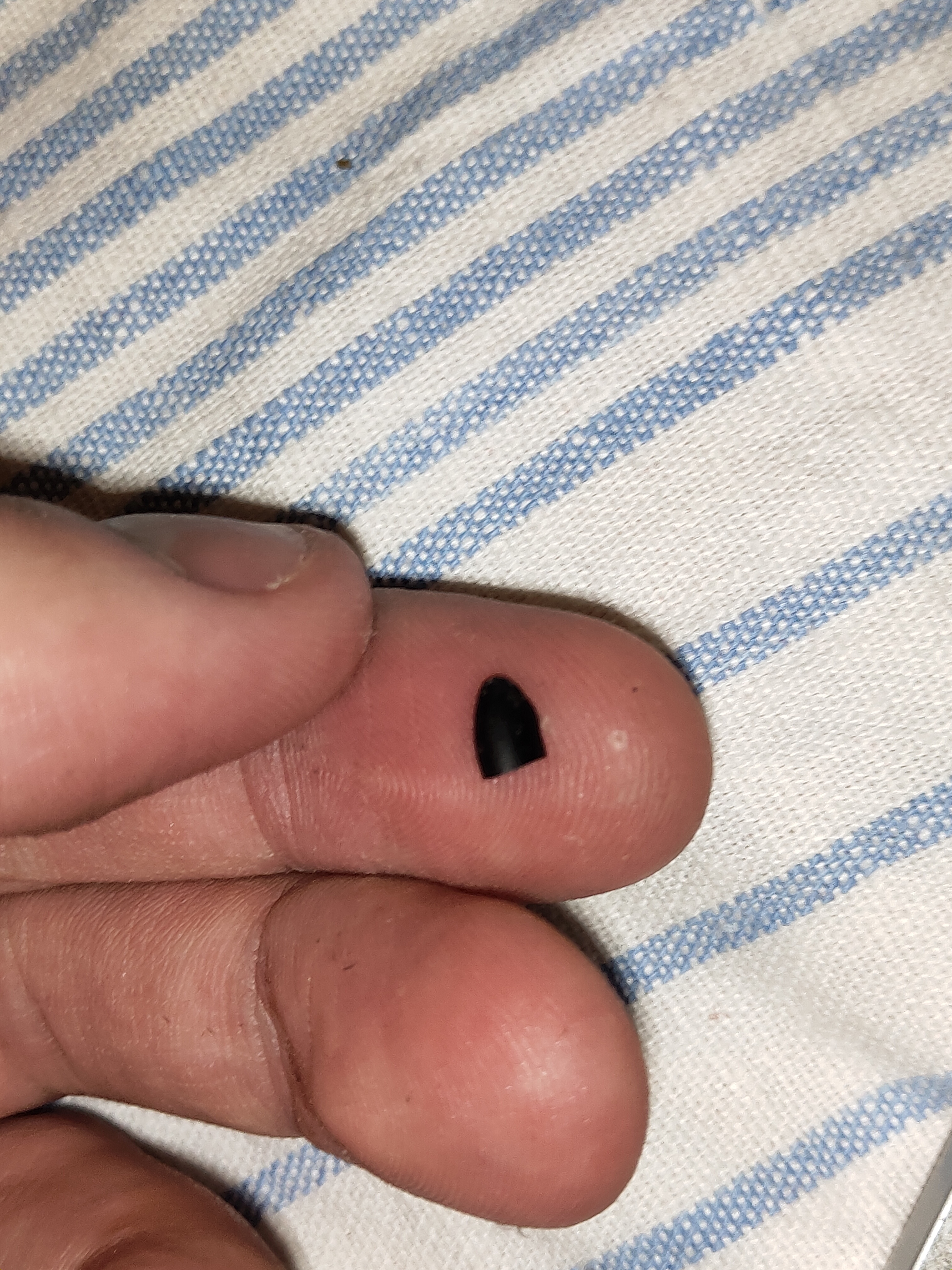

В общем, при включении в сеть бп произошел хлопок и я услышал как что то еще отлетело. Немного покапавшись в системнике нашел кусочек текстолита или что то в этом роде. Разобрал БП и увидел такую картину. Кто в курсе за что это отвечает и почему так произошло?)) Компьютер не решился запускать))

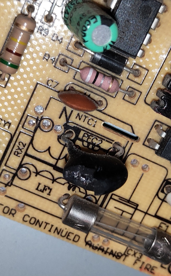

Это термистор, нужен для сглаживания пичка в момент первоначального включения (когда заряжается конденсатор после выпрямителя). Если блок исправен, то все будет работать и без него. Егов этом случае заменить перемычкой. Но первый пуск блока питания лучше сделать через балласт - лампочку накаливания на 100Вт

Чегой-то? Там нет дросселя PFC, вместо него термистор, но конденсатор должен быть полюбому. И термистор этот ограничивает бросок тока при его заряде.

Знать бы как это делать) А почему он разлетелся, не выдержал нагрузки?

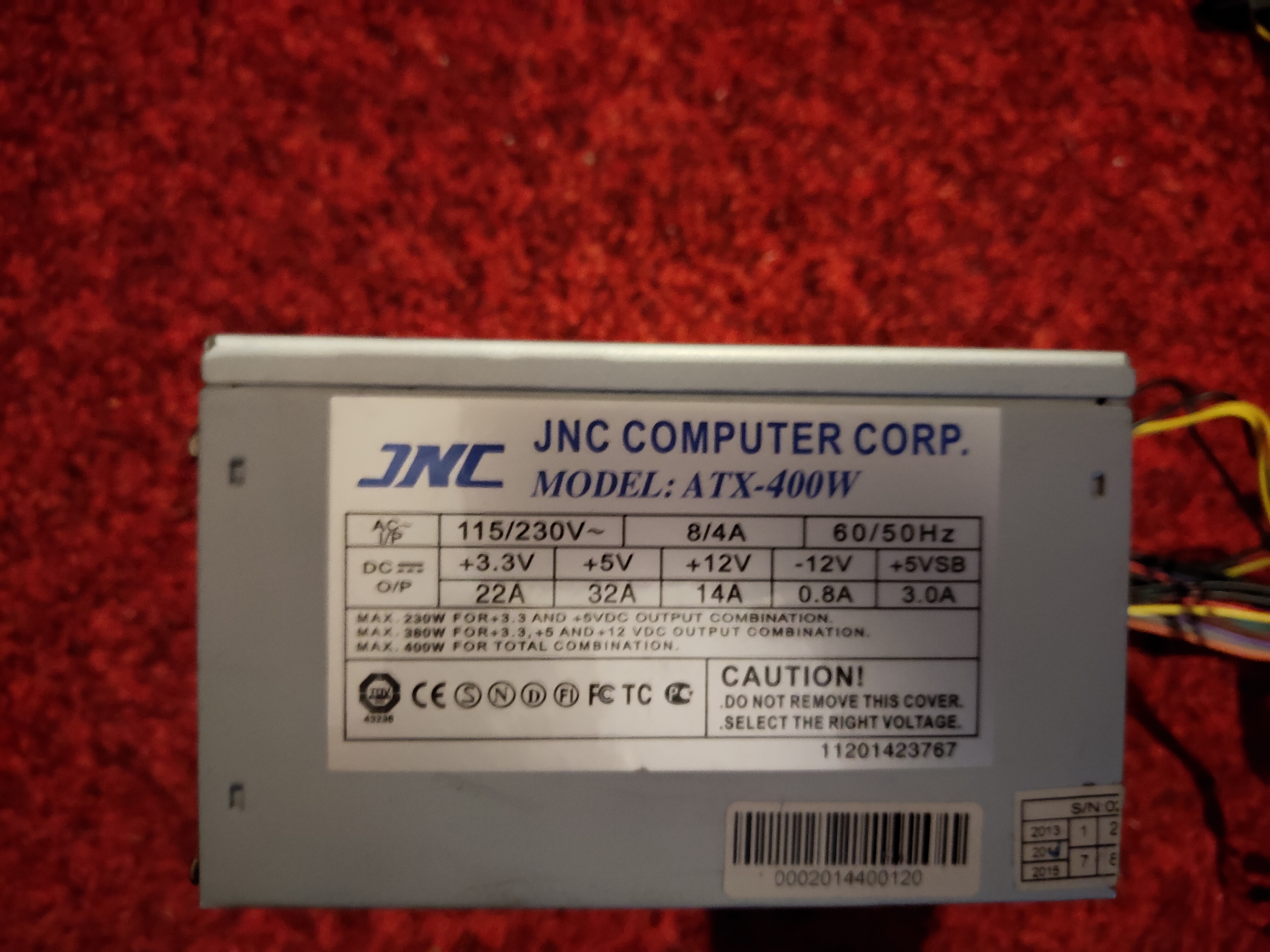

666zhenek666 полное фото платы блока предоставьте и модель

Не раз встречал что выбивает этот термистор, а всё остальное остаётся цело. Заменять его перемычкой всё таки не самое хорошее решение. Лучше поставить подходящий аналог.
P.S. Судя по фото БП действительно китайский дешман, в котором даже входной фильтр сэкономили. Хотя бывает что фильтр смонтирован прямо на входной вилке.

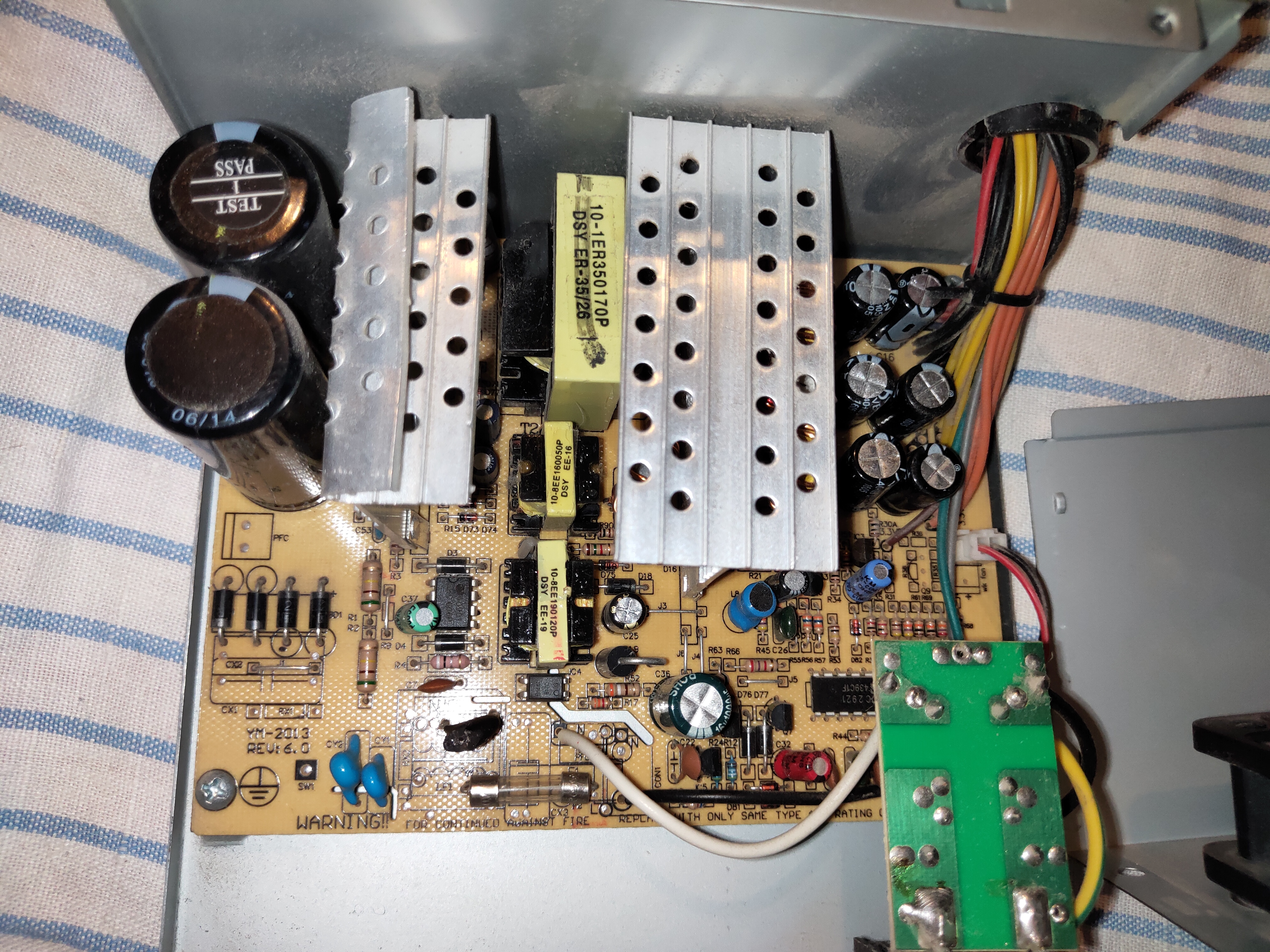

Добавил

Точно, фильтр к вилке присобачен. :D И совсем без фильтров бывали.
Правда это не отменяет того что БП древняя дешёвка. Впрочем для маломощного офисного компа вполне достаточный.

Можете заменить перемычкой, просто диоды выпрямителя долго не проживут, по фото это 1n4007 и им подобные. Но первое включение обязательно через балласт, мало ли у вас кз в емкости или в одном из диодов выпрямителя.
