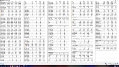

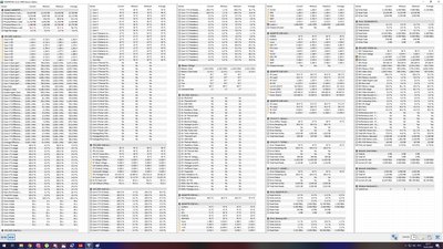

Ну и дайте скрин HWiNFO с разворотом на все параметры (кнопка со стрелочками несколько раз). В простое и нагрузке.
Прикрепил. Нагрузку сделал стресс тостом аиды всего кроме FPU и Cache. Если стресс Cache сделаю боюсь не успею сделать скрин.
hwinfo под нагрузкой.jpg [ 1.5 МБ | Просмотров: 3789 ]
hwinfo без нагрузки.jpg [ 1.48 МБ | Просмотров: 3789 ]

5ГГц на ядрах и 4.3ГГц кольцо это точно не 4ГГц 1.2v Сделайте так и попробуйте ещё раз тест кэша.
150Ватт и температуры под 90. Охлаждение работает плохо, хуже чем нормальный воздух.
