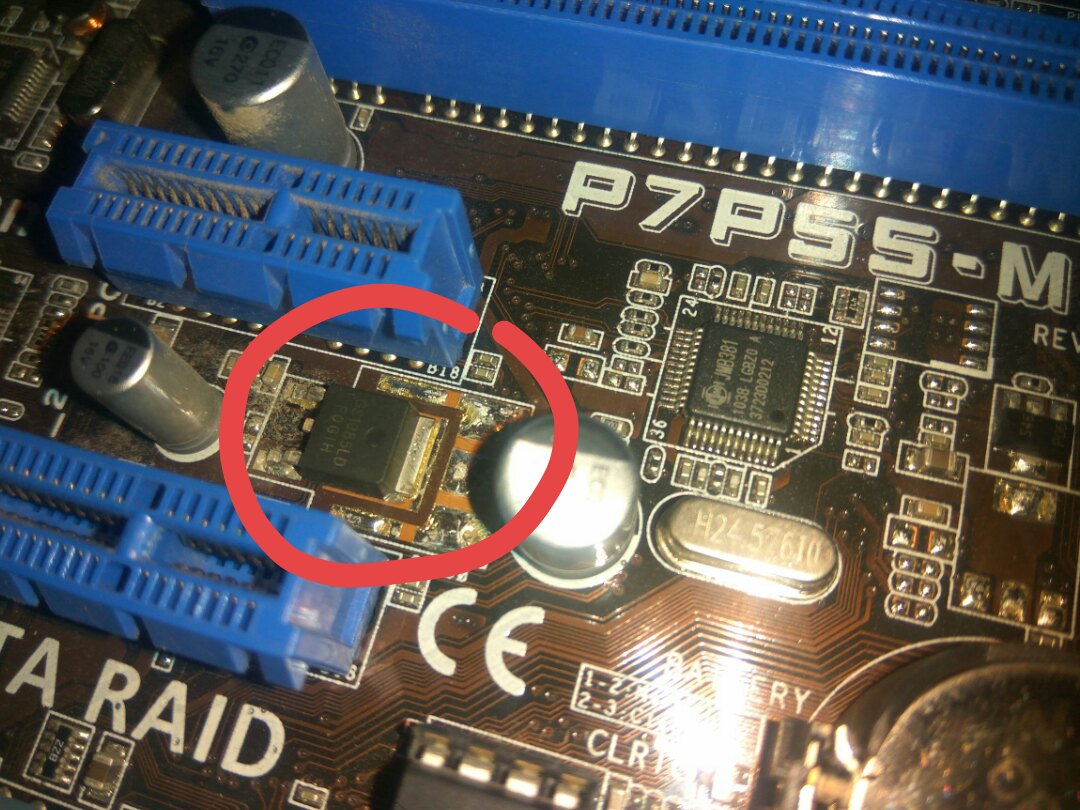

Здравствуйте, нужна помощь, не запускается компьютер, даже при замыкании контактов на материнской плате, блок питания проверил замыканием зеленого и черного проводов - он запускается и работает. Материнская плата P7P55-M, процессор Xeon X3440 был в постоянном разгоне до 3.2 ГГц, Блок питания стоял Cougar STE 500W. Так вот,
решил перенести материнскую плату и процессор в другой системник, собрал, включаю - нет реакции и никаких звуков. Решил собрать без корпуса, чтобы было удобно замкнуть что надо и тому подобное. Случайно нащупал между двумя слотами Pci-e 1x что что-то греется, и только при включенном блоке питания, вроде как называется мосфет (На первом фото)

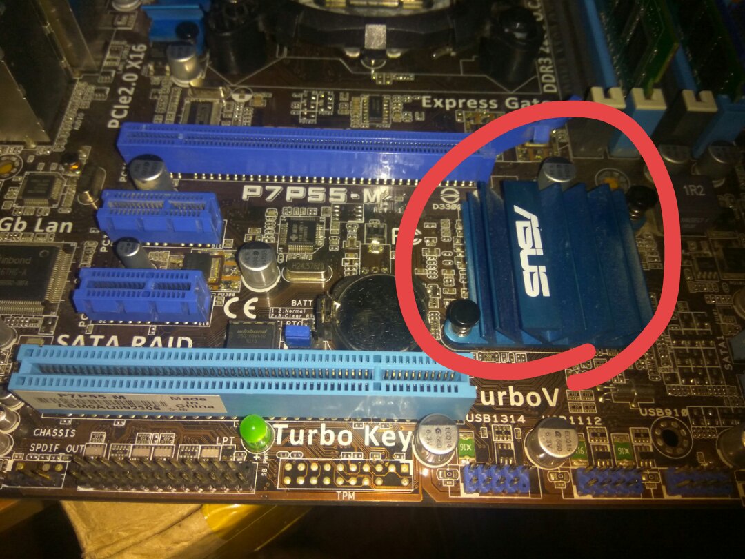

87 градусов. Затем обнаружил, что точно также нагрелся радиатор возле SATA портов(На втором фото)

На первом фото это линейный регулятор, вход с колодки 5V выход 3V, если он нагревается до 87С, то либо ему писец либо на выходе висит нагрузка выше нормы, бывает такая штука как совпадение, может разбирал невнимательно болт под аудио разъемами он как раз впритирочку к этой линии

А почему синий радиатор на втором фото так сильно греется, если компьютер даже не включен? Он же должен греться только при нагрузке и включённом компе?

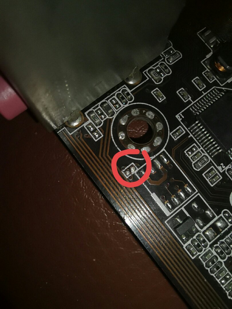

Заметил под аудио разъёмами вот это:
erC4c6Mqf34.jpg [ 154.52 КБ | Просмотров: 2224 ]
тут был смд? судя по царапкам на текстолите, я мог его сбить отверткой, может это быть причиной?
если хаб так греется в дежурке то как бы все, ему конец, чудес не бывает :-)
Регистрация: 14.07.2019
Как ему пришел конец, если я его просто перенес в другой корпус, может из-за изгиба платы?
Это вряд ли. Причина другая. Всё что можно сказать что мосту капут.
Может статика его убила
