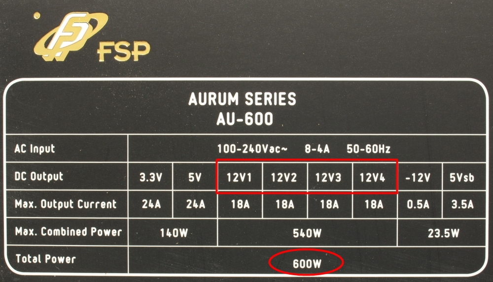

Qwertyzzz В главном меню может fps быть очень высоким и мощности бп может не хватить. Бп не все одинаковые и 600 ваттного бп может быть маловато для 3770k + 1080ti Gaming Х. Раз у вашего бп несколько 12 вольтовых линий, попробуй их распределить. У старых бп частенько бывало линий много, а сила тока в них низкая и видеокарту gtx480 приходилось с двух-трех линий цеплять.
да, у меня именно этот случай , 4 линии 12в, на видюху идёт 2 по 8pin, как я понял.

Qwertyzzz Значит нужно видеокарту запить с двух или трех линий, в зависимости сколько ампер в линии у бп. Самому провода изготовить или переходники купить, но может это не помочь, тк бп всего на 600 Вт, а под видеокарты с двумя 8pin нужен мощнее.
Можно временно повер лимит снизить, а в дальнейшем купить современный бп с одной мощной 12 вольтовой линией.

Регистрация: 05.04.2020
взял для теста новый блок питания на 500вт на одну линию, большей мощности не было, та же история.
НО если ограничить энергопотребление до 90% в бернере - все держится без вылетов
